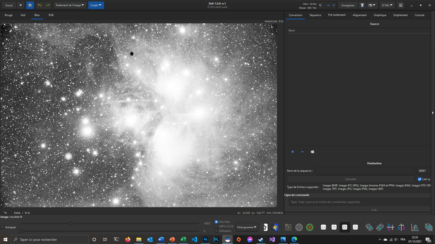

Enfin, d'un point de vu purement technique, quelqu'un saura peut être me répondre. Pour la première fois, j'ai ça qui apparait après création de ma séquence de lights sur Siril. Je ne vois pas cette image sur les lights ouverts seuls, un par un.
Cette image n'apparait pas non plus sur le master flat et le master dark. Donc je ne sais pas du tout d'ou ça vient.
J'ai réglé le soucis avec un petit coup de tampon correcteur sur Photoshop, mais bon, ça me gène un peu cette tâche !

C'est pas forcement simple de juger ce type de chose d'aprés une copie écran.
Une seule grosse tache comme ça, c'est curieux.
Tu executes ton process en manuel ou via un script?
EDIT: visiblement c'est un script.
Peut etre qu'il serait interressant de partager tes master, juste pour avoir un regard different
Modifié par Batbihirulau
Salut, ben j'ai fait les deux. D'abord un script APNCouleurDrizzle en fin de nuit pendant que je dormais, puis j'ai recommencé manuellement, et j'ai obtenu cette tâche dès la création de la séquence Lights.
En parcourant les images dans la séquence une par une, ça apparaît sur toute, par contre si j'ouvre les lights directement un par un dans Siril, cette tâche n'apparaît sur aucune image...
A mon avis, tu ne devrais pas faire de drizzle car quand on regarde la Full de m45 (par exemple) ça ne rend pas si bien. Tu devrais faire un essai sans utiliser le drizzle. ;) Sinon, c'est très réussi.
