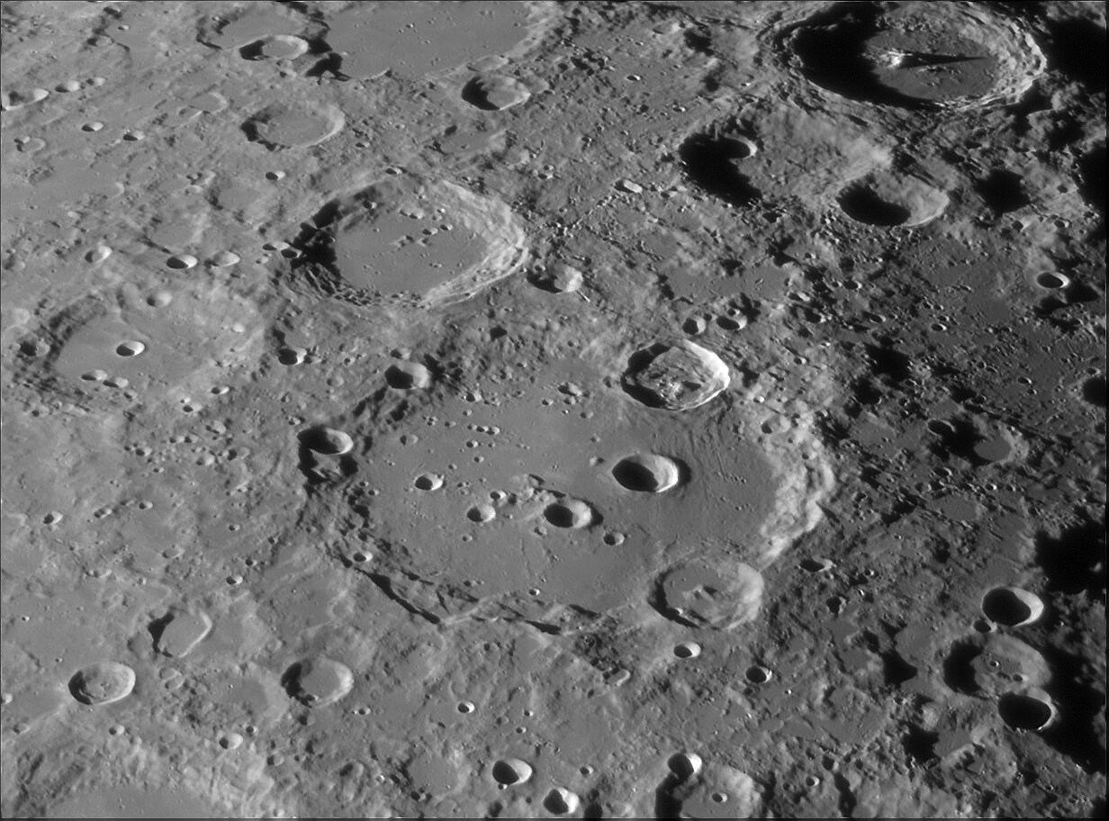

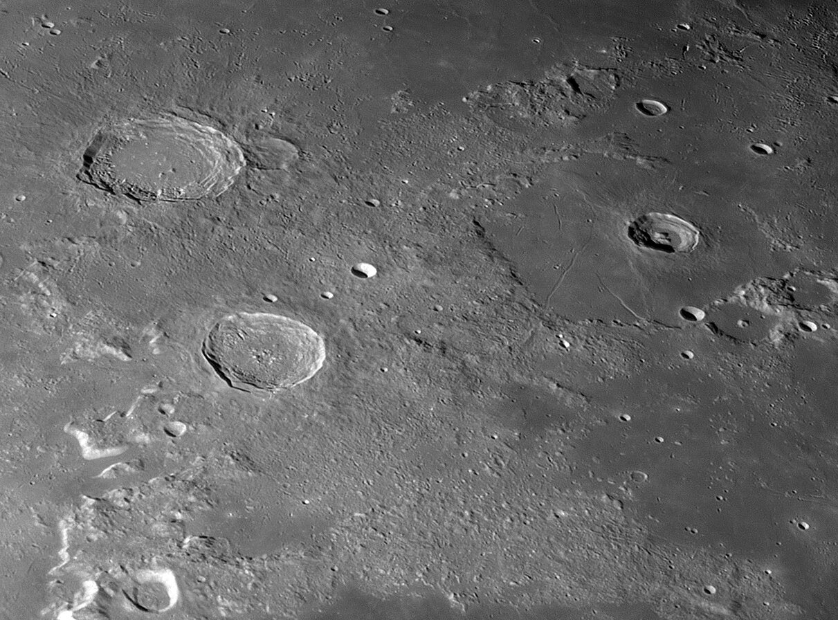

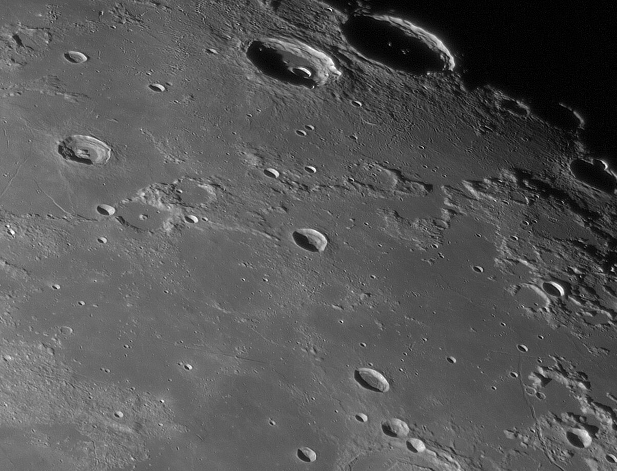

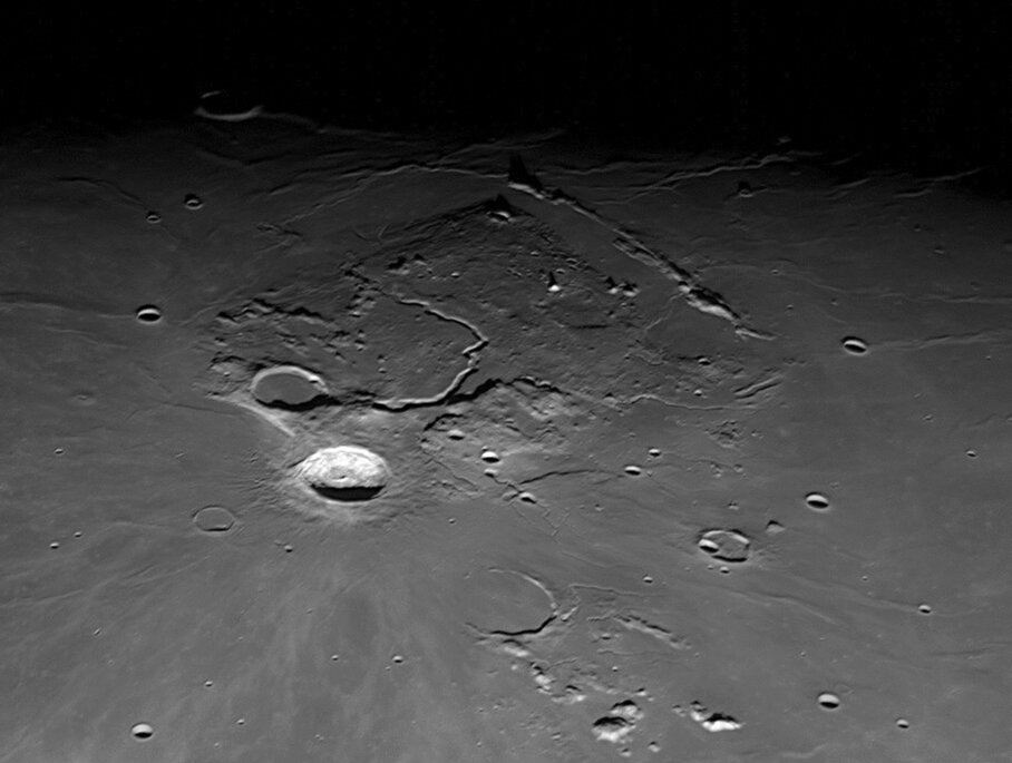

Comme je n'ai pas pu faire du ciel profond à cause de la lune, j'en ai profité pour photographier cette dernière.
toujours avec ma caméra zwo 120mm
Logiciel utilisé: AutoStakkert  AstroSuface

Bonjour à tous, et merci pour vos compliments
j'ai réalisé ces images lunaires entre octobre et novembre, j'attendais que la Lune soit la plus haute dans le ciel  malgré une turbulence moyenne l'humidité était bien présente!
Instrument utilisé un C14 des années 90, une collimation fait à l'ancienne à oculaire , pour cette série d'images je n'ai pas utiliser ma lentille de Barlow ni de filtre rouge.
j'ai réalisé des fichiers ser de 1700 images et j'en ai gardé pas plus de 200 images
Logiciel utilisé  FireCapture  AutoStakkert AstroSurface
Caméra utilisé une zwo 120mm usb 2
Et j'ai surtout la chance d'avoir un petit observatoire dans un petit village de Provence
