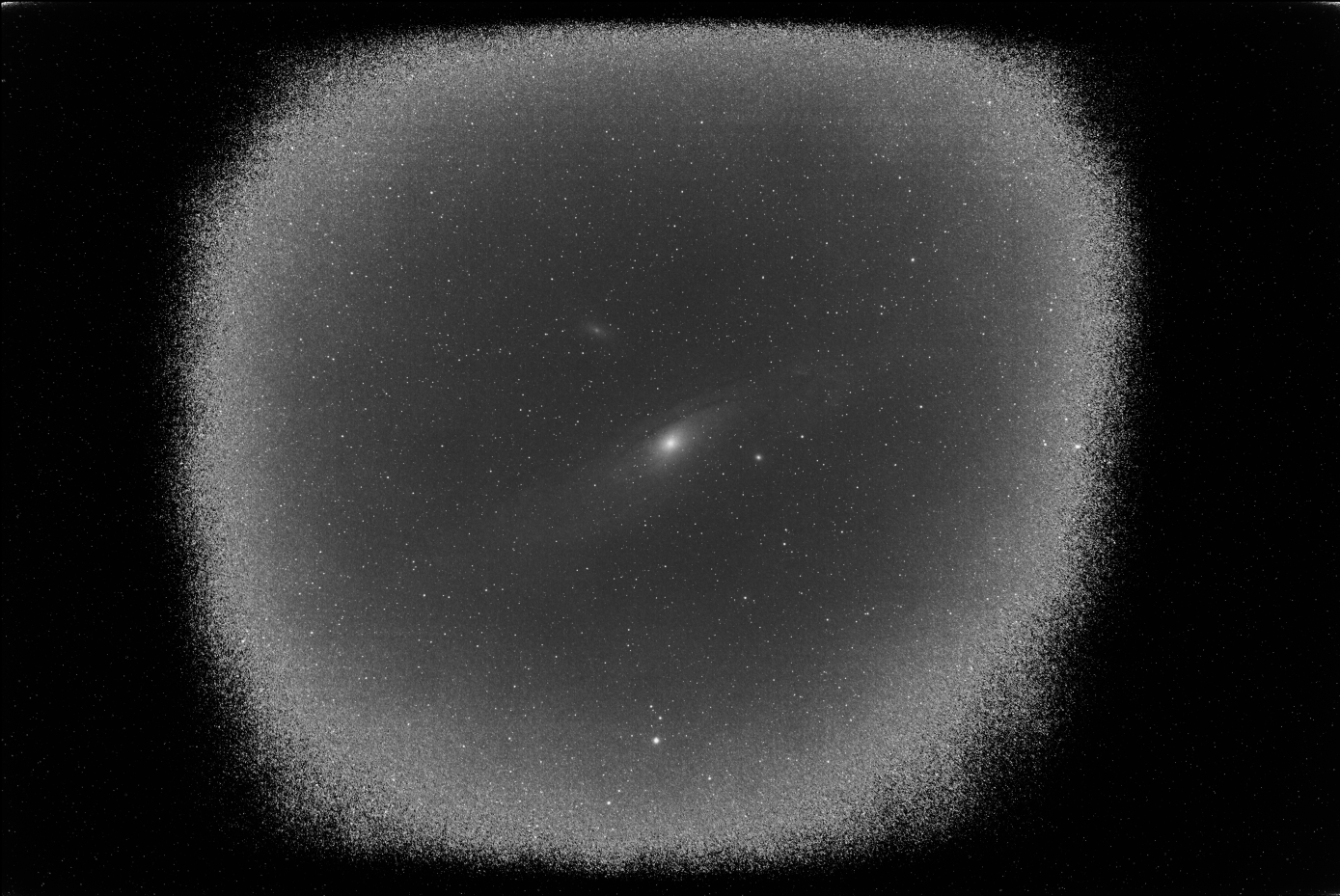

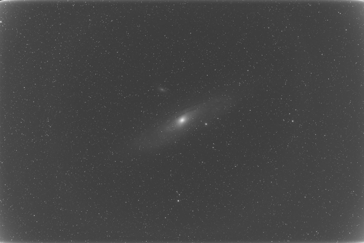

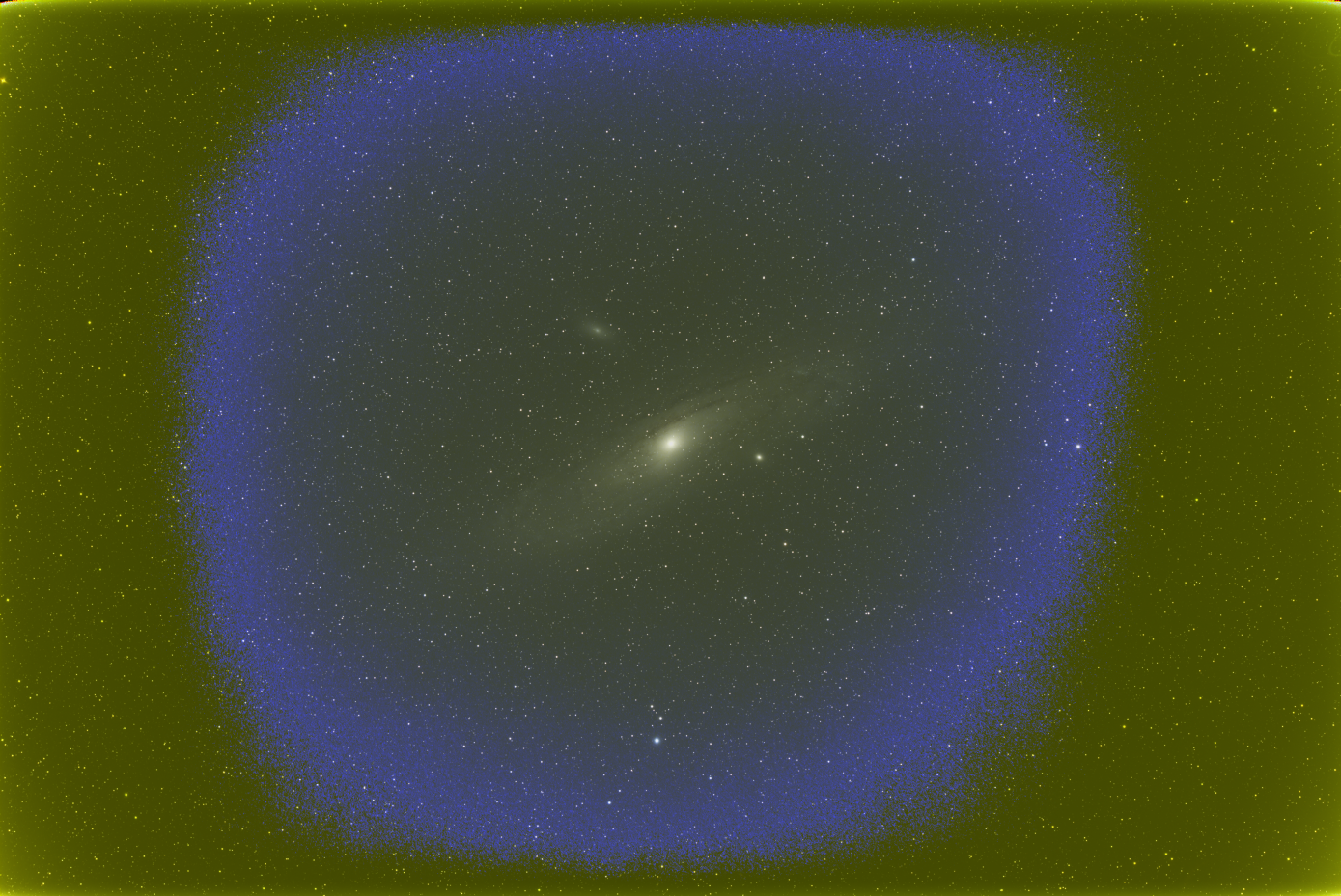

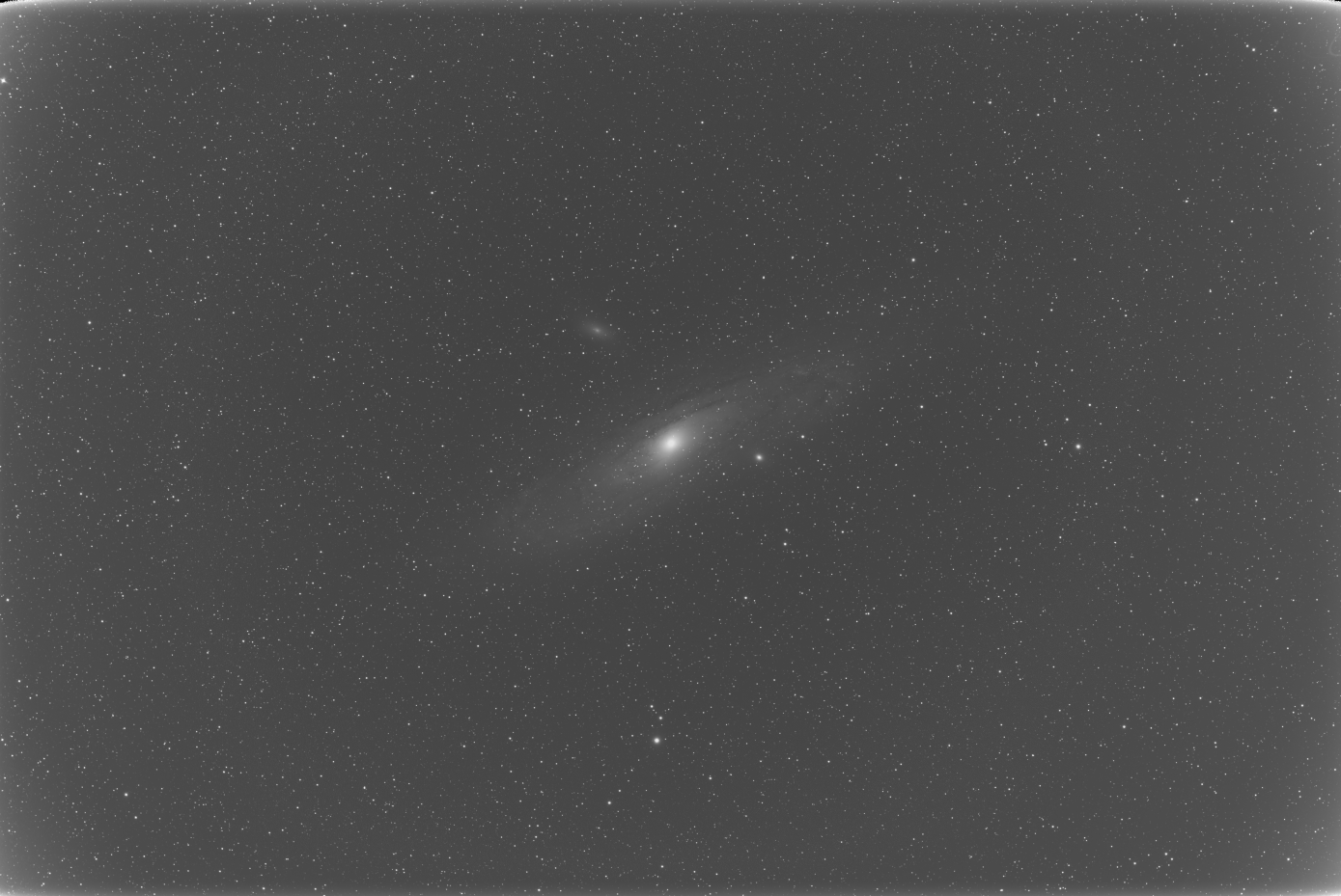

J ai rentré tous les fichiers dans Siril avec une vieille version ou une nouvelle,tout marche bien jusqu a la fin,mais l image en bleu et désastreuse.
j ai rentre les images en raw cr3 canon ou .DNG suivavt la version et c est pareil
ci joint les images en R/V et bleu :
je ne sais pas pourquoi ,mais j ai trouvé que le problème vient des Flats (j ai relance Siril sans le dossier Flats ) et la je ne retrouve pas le défaut.
Hier j ai refait des flats en plein jour avec deux feuilles de papier devant l objectif et la en relançant à nouveau Siril le problème et nettement moins visible (je n ai pas gardé les images....).
je n ai aucune idée d ou vient ce problème,je me pose juste une question:
avec ce boitier photo canon Ra faut il procéder d un autre manière, avec un autre réglage pour faire les flats? puisque ce sont eux qui posent problème.
