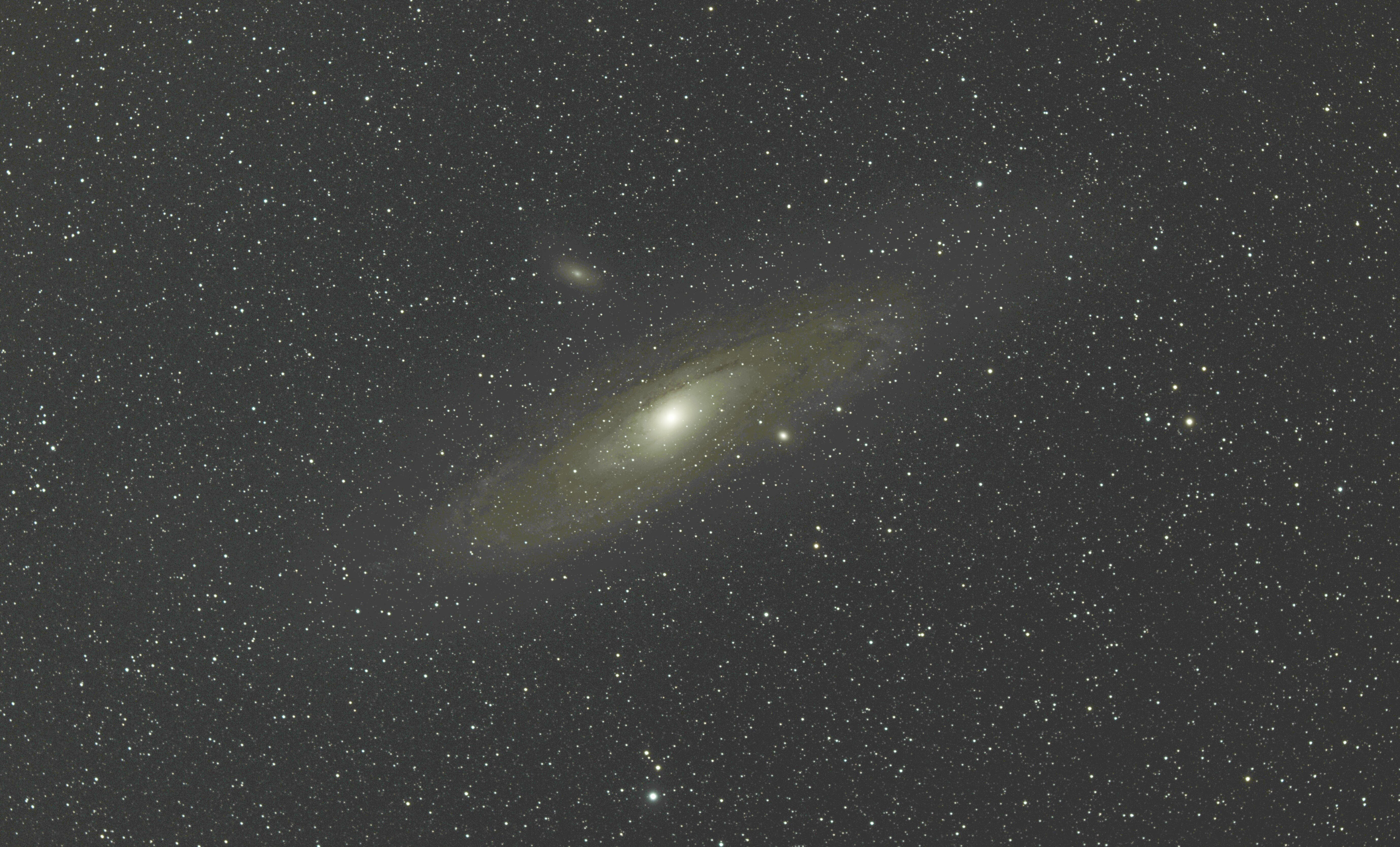

SRO Posté 3 décembre 2021 Posté 3 décembre 2021 Nouveau Membre 5 je reposte ici car pas au bon endroit desole je reposte ici ,car pas mis au bon endroit.. bonjour j ai imagé sur ngc 7000 et m31 au foyer d une lunette astrographe 76/342 sharpstar et un boitier Canon Eos RA (défiltré directement par Canon). 250 brutes de 120s à 2000 Iso 50 Darks 55 Offsets 15 Flats (j ai un abris a toit roulant avec a l intérieur un contreplaque blanc juste en face de la lunette a environ 1m50) j ouvre un tout petit peu pour avoir l écran avec un peu de lumière dessus) J ai rentré tous les fichiers dans Siril avec une vieille version ou une nouvelle,tout marche bien jusqu a la fin,mais l image en bleu et désastreuse. j ai rentre les images en raw cr3 canon ou .DNG suivavt la version et c est pareil ci joint les images en R/V et bleu : je ne sais pas pourquoi ,mais j ai trouvé que le problème vient des Flats (j ai relance Siril sans le dossier Flats ) et la je ne retrouve pas le défaut. Hier j ai refait des flats en plein jour avec deux feuilles de papier devant l objectif et la en relançant à nouveau Siril le problème et nettement moins visible (je n ai pas gardé les images....). je n ai aucune idée d ou vient ce problème,je me pose juste une question: avec ce boitier photo canon Ra faut il procéder d un autre manière, avec un autre réglage pour faire les flats? puisque ce sont eux qui posent problème. merci de votre aide. cdt. SRO Citer Répondre à ce sujet… Aller sur la liste des sujets Prochain sujet non lu En ligne récemment 0 membre est en ligne

SRO Posté 4 décembre 2021 Auteur Posté 4 décembre 2021 Du nouveau : je viens de regarder le sujet " flats inefficaces dans siril,et j ai lu contrairement a ce que je fait depuis des années , qi il faut faire les flats a la même valeur Iso que les autres correctifs ,je viens de faire un essai (avec peu d images) et la je n ai plus de problème,je vais donc refaire le traitement avec mes 266 images brutes sur ngc7000 (objet que je devais traiter au début ) vu que ça a l air de marcher sur le dossier M31. Merci à Papalima également je vais garder son dossier que je pourrais peut être un jour me faire expliquer par quelqu u du boulot. voici l image maintenant à la sortie

SRO Posté 4 décembre 2021 Auteur Posté 4 décembre 2021 il y a une heure, vinvin a dit : Si tu utilises les scripts de siril, les offsets sont utilisés pour calibrer les flats, donc il faut que les flats et les offsets soient pris avec les mêmes paramètres, mais pour les darks c'est bien avec les mêmes paramètres que les lights. Et en fait dans le doute y'a même pas besoin de faire d'offsets, on peut juste indiquer le niveau médian dans siril comme expliqué dans ce tutoriel sur les offsets synthétiques. merci pourrais tu préciser "il faut que les flats et les offsets soient pris avec les mêmes paramètres" au niveau ISO ? Par contre à ce soir c est pas encore ca.... l image résultat Siril avec la compil de toutes les M31 me donne la galaxie au centre mais tout le tour est rouge étant au boulot avec du débit je place l énorme image "resultat siril" pour me dire si cela est normal comme resultat apres le passage dans siril merci encore resultat.fit
