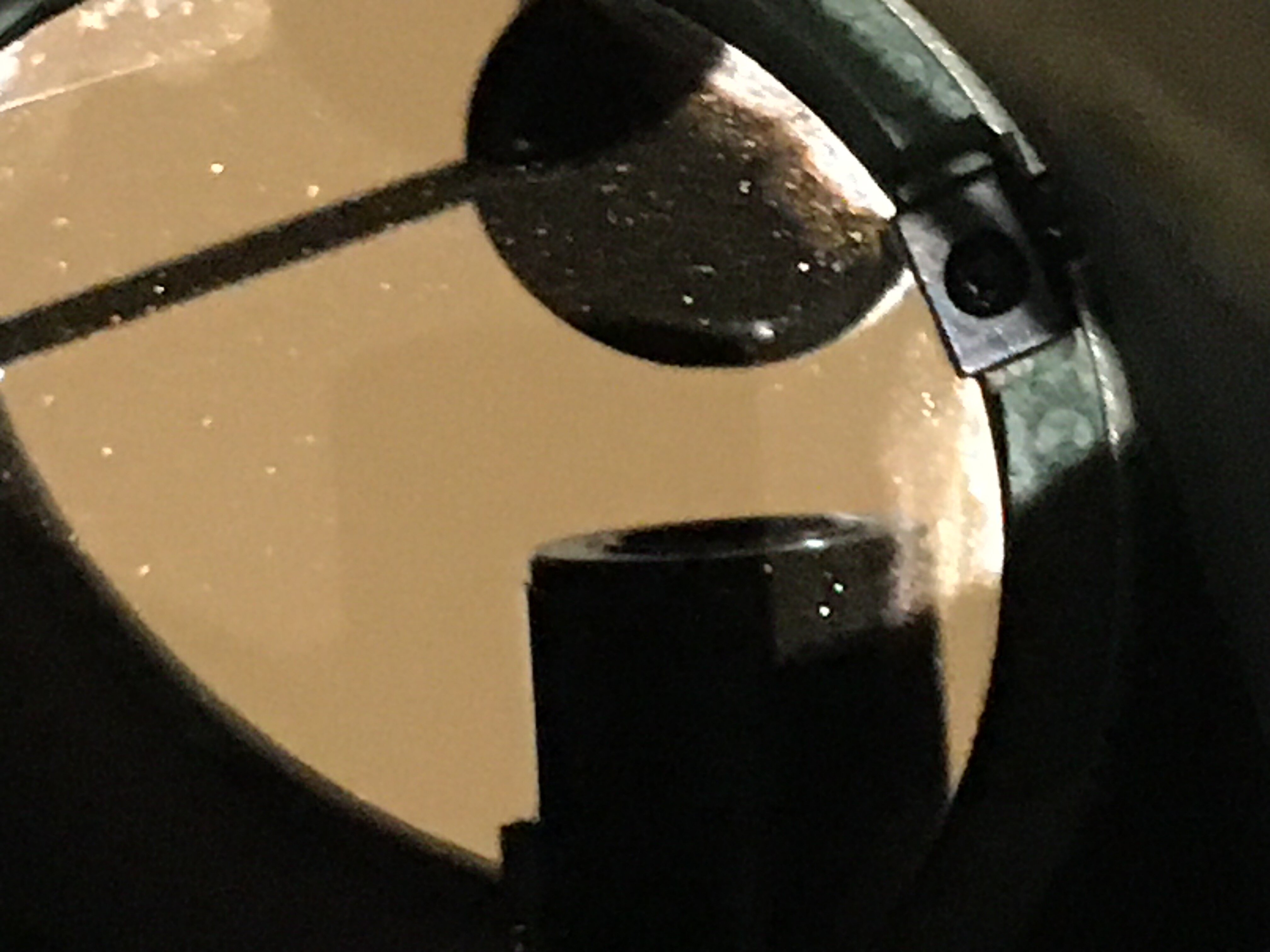

Comme expliqué dans mon post de présentation, j’ai récupéré du matériel il y a quelques temps et j’ai eu le plaisir, un peu par hasard, de voir Jupiter et ses lunes… (l’image ci-jointe est tirée d’internet mais très fidèle à ce que j’ai observé)
Du coup, je souhaiterais savoir ce que « vaut » ce matériel.
C’est un un Newton 114/1000 (vieux de 20 ans) de la marque Astrovision, équipé de 3 oculaires K25 K15 et K10 ainsi que d’une lentille Barlow.
D’après mes recherches sur internet, il semble que ce matériel ne soit pas terrible…. Est-il toutefois envisageable d’en tirer quelque chose ?
Voire de faire l’astrophotographie ?

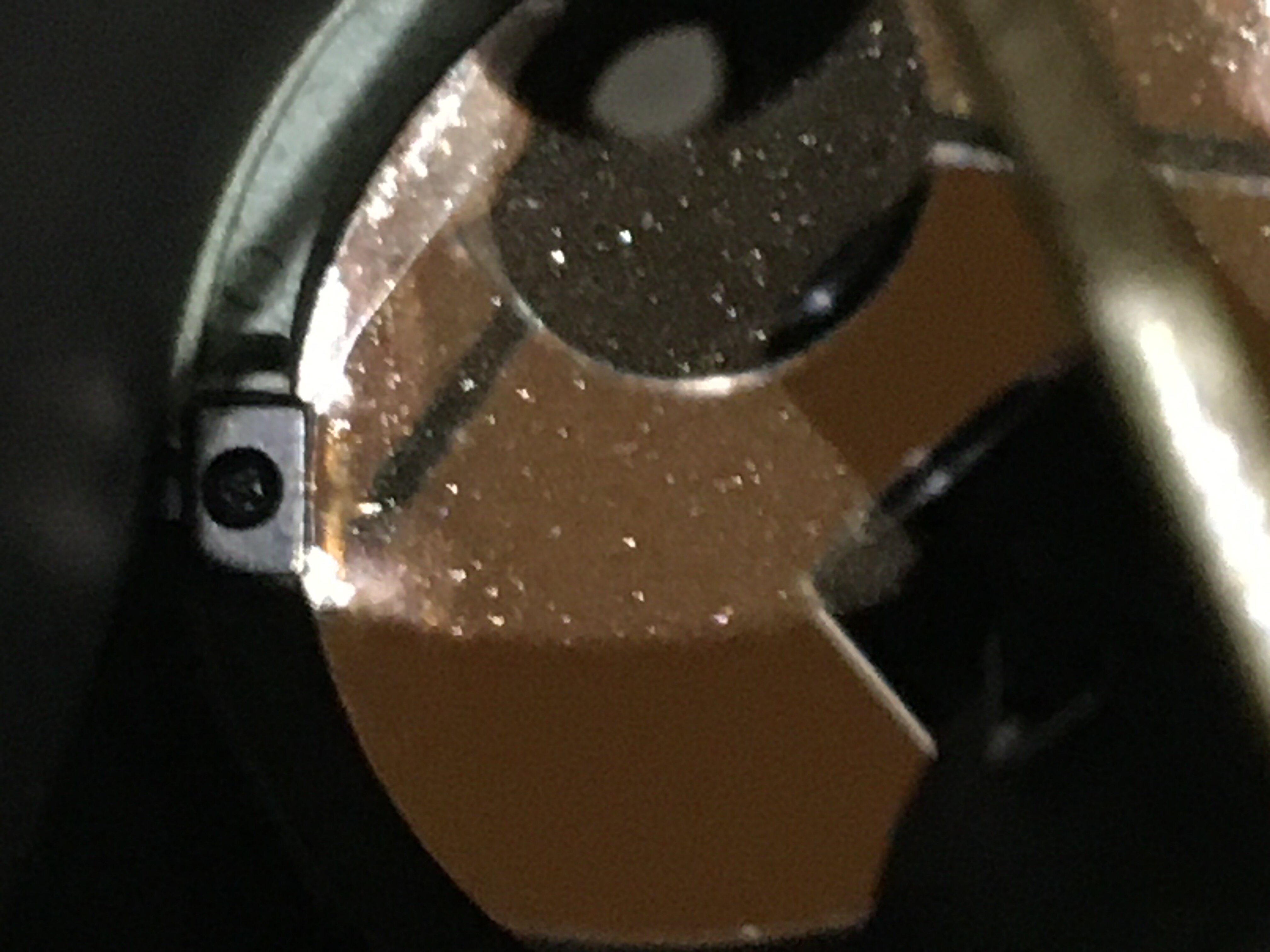

Est-ce prudent de chercher à nettoyer le miroir (voir image ci-jointe) et les oculaires ?
Existe-t-il éventuellement un « catalogue » d’objets observables avec de tels grossissements ? (Je n’ai pas encore complètement parcouru cet excellent site!)
Merci de m’avoir lu
Au plaisir de vous lire
Cordialement
Le nettoyage du miroir peut-être utile, voir nécessaire vu son âge. Il y a pas mal de tutos là-dessus.
Le problème de ce tube, c'est que c'est un faux 114/1000, en fait le tube mesure environ 500 mm. Il y a une barlow de mauvaise qualité dans le porte oculaire qui porte la focale de 500 à 1000. Ayant pu regarder au travers d'un de ces tubes, je suis plutôt réservé sur ses possibilités.
La lune, saturne et jupiter en visuel ... pour le reste, c'est trop limité.
Ca te permet de démarrer, et c'est là tout son bénéfice. Un dobson 200 ou 254 manuel ou motorisé (suivant le budget) serait un bon investissement. J'ai gardé mon dobson 254 pendant 5 ans avant de passer à du visuel assisté et m'initier à l'astrophotographie.
Après, on peut toujours bidouiller, mais ca prend du temps et le résultat n'est pas toujours au rendez-vous.
