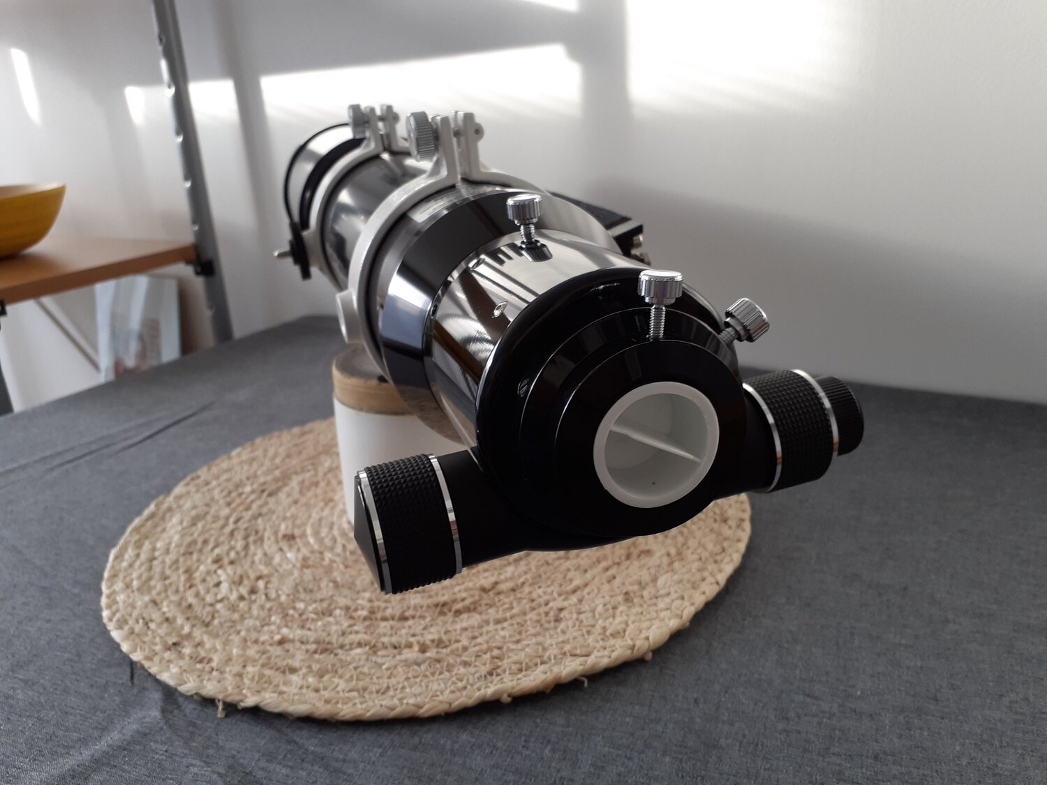

le système de mise au point de la ED80 SW n'est pas réputé pour sa grande qualité. Je rencontre des problèmes  avec sa motorisation. A l"horizontale et un peu incliné, ça fonctionne. Mais avec une inclinaison prononcée du tube, c'est la cata. J'ai essayé de multiple réglage de pression sans grand succès.
D'où ma question: Peut-on changer ce système de MAP par un autre de meilleure qualité? Je ne veux pas acheter un focuseur complet, mais juste remplacer la pièce. Merci.
J'imagine que le problème provient d'un "patinage" du système Crayford ... ?

Sur le crayford manuel de ma 80ED (cela ne t'aidera peut-être pas), je contrains plus ou moins l'axe via une vis surmontée d'une platine. Lorsque j'ai tout démonté pour entretien et réglage de la mécanique, j'ai repris cette platine à la lime pour recréer un frottement doux et stable. C'est très fonctionnel même à charge lourde. Peut-être est-ce une piste à étudier ;)
Bon courage

Pour les crayfords, il faut que ce soit absolument propre (dégraissage acétone si besoin) et aligné. Ensuite on met de la pression pour ajuster la friction.
La pollution de ville (gas-oil, fumée de cuisine) finit toujours par se déposer, essaye ça d'abord.
Modifié par lyl
Tu dois nettoyé ou changé la vis de serrage qui a une butée en plastique et nettoyer le tube du porte oculaire. Si ta 80ed a un crayford d'origine tu dois avoir une platine avec 5  ou 3 vis alen sans tête et tu dois jouer sur le serrage et réglable du frottement. Une fois cela fait ton porte oculaire supportera largement le poids que tu lui impose

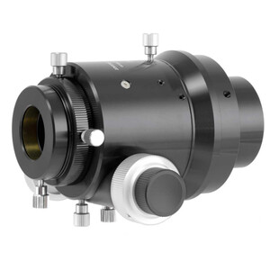

Au vu du prix de la démultiplication Lacerta, pour quelques euros de plus (le double) tu as plus intérêt à changer le porte oculaire complet ou e trouver un  d'occasion
https://www.astroshop.de/fr/porte-oculaire/ts-optics-porte-oculaire-crayford-50-8-mm-pour-refracteurs-rapport-1-10/p,1240

je tenterai bien un coup de papier verre grossier sur la tige pour lui donner du mordant ...
ça sera encore pire.
pour qu'il y ait plus de frottements, il faut des surface parfaitement plane.
donc si tu veux optimiser ça il faut une surface plane sans défauts sur le tube du PO, et un bon réglage (la tige doit appuyer uniformément sur la partie plate du tube).
J'ai voulu reprendre le réglage de mon démultiplicateur.  Avant de commencer j'ai testé son pilotage par Kstars, et là, Ô miracle il a bien fonctionné sans rippage ! Je n'y touche plus
