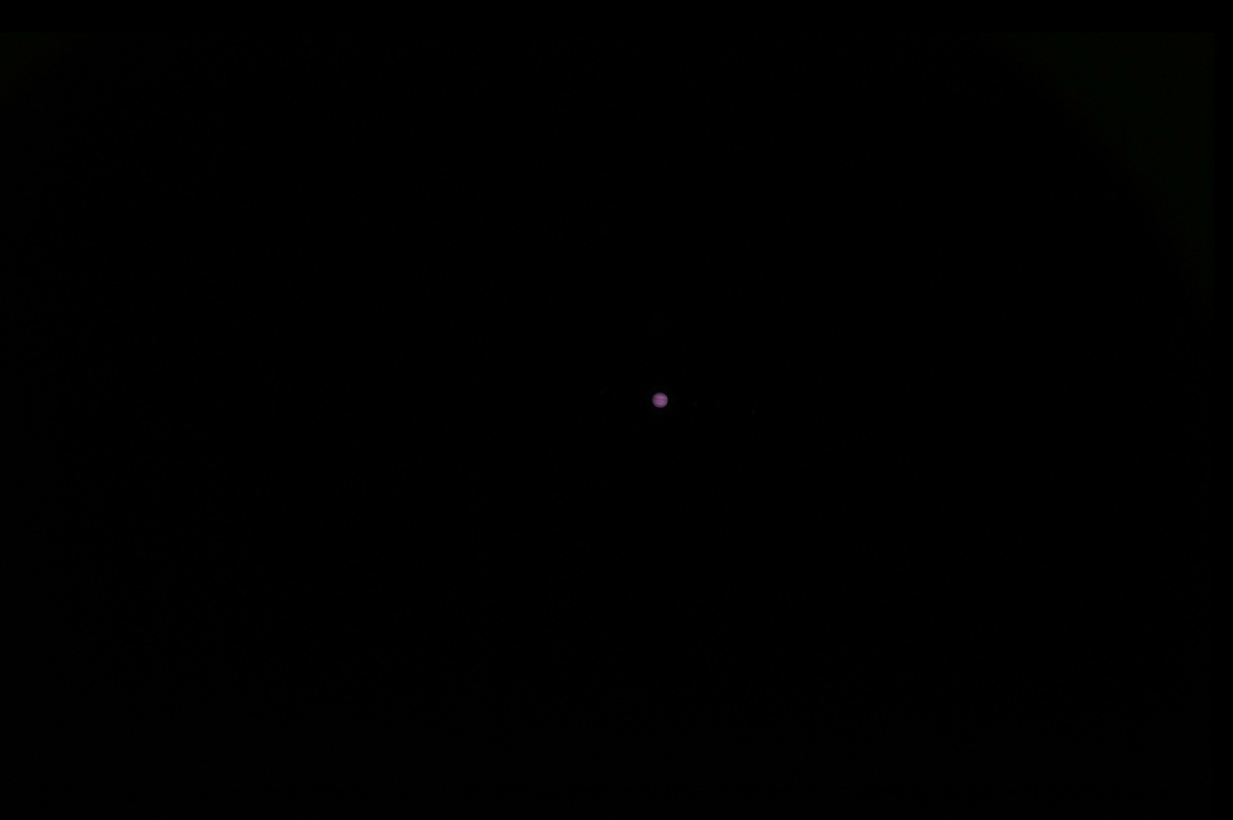

Je m'adresse à vous car je suis un peu perdu dans les logiciels de (pré)traitement d'images planétaires. J'ai pris il y a un bon mois une série de 100 photos de Jupiter en RAW (format NEF) sur un Nikon D5000 monté sur un Schmidt Cassegrain (Celestron Nextar 4SE). Débutant en astrophotgraphie, j'ai voulu faire le traitement sur Iris, mais si tout se passe bien dans le traitement à proprement dit, les couleurs ne sont pas respectées car le modèle de mon appareil n'est pas reconnu par Iris (il n'a pas été mis à jour depuis la sortie de ce modèle). J'ai donc du sélectionner un autre modèle d'appareil Nikon dans les réglages d'Iris, mais le résultat est décevant pour les couleurs (qui ne sont pas du tout respectées). Je me tourne donc vers le logiciel AS!, en suivant les conseils de T. Legault dans son livre. Problème : contrairement à Iris, AS! n'ouvre pas les séquences d'images NEF (et je ne travaille pas avec une webcam pour le moment).
Je suis un peu perdu du coup, car je ne sais pas dans quel format il est préférable de convertir mes images NEF pour qu'elles soient lisibles par AS!, ni comment le faire facilement (en ligne ça va prendre un temps fou vu la taille des fichiers...)
Merci par avance pour vos éclaircissements !
(je vous mets une photo de l'image obtenu sur Iris, Jupiter est en rose haha)spacer.png

Alors du coup, sans les dof ça donne ça : je suis vraiment étonné du résultat, sur iris niveau netteté ça rendait nettement mieux (même s'il y avait le problème des couleurs)

C'est pas mal pour un apn je pense que tu peux envoyer plus de focal
un essai astrosurface level balance auto ondelette en plusieurs passe avec roi pour les sat

Ouah je suis impressionné par le résultat Ryo, merci infiniment d'avoir pris le temps de me montrer ce que je pouvais attendre de mes photos, ça me motive à poursuivre !
Je suis réellement bluffé car le soir où j'ai fait ces photos je n'avais pas réussi à faire une mise au point convenable donc je ne pensais pas qu'il serait possible d'arriver à ça.
