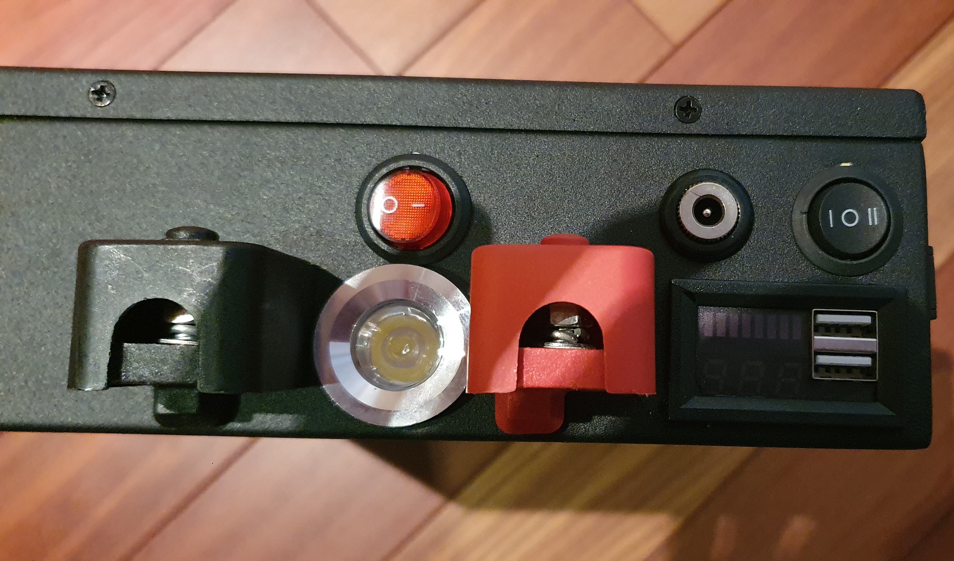

En avril dernier j'ai reçu ma batterie LiFePo4 de 50Ah de chez Kanavano. Je faisais un bref unboxing dans le post ci-dessous. Pour info, elle semble n'avoir rien perdu de sa charge depuis avril.
Je m'interrogeais sur le fonctionnement du bouton I/0/II sur le dessus et remarquais juste qu'en position I l'écran était allumé, tandis qu'en 0 et II il était éteint. J'aurais pensé que la position 0 éteindrait tout, I allumerait tout et II n'allumerait que la prise + les bornes + éventuellement les prises USB mais pas l'écran mais ce n'est pas ça et son fonctionnement me laisse assez perplexe. La photo ci-dessous montre le tableau de la 100Ah. La seule différence avec la mienne c'est qu'il n'y a qu'un port de chargement.
J'ai branché un chargeur USB sur la prise allume cigare intégrée, un appareil USB sur l'un des ports USB et je contrôle la présence de courant aux bornes de la batterie avec un voltmètre.
  • 1er constat : bouton en position I. L'écran est allumé, le périphérique USB est alimenté, le chargeur branché sur la prise allume-cigare est alimenté et je mesure 13V aux bornes de la batterie
  • 2ème constat : bouton en position 0. L'écran est éteint, le périphérique USB n'est pas alimenté, le chargeur branché sur la prise allume-cigare est alimenté et je mesure 13V aux bornes de la batterie
  • 3ème constat: bouton en position II. L'écran est éteint, le périphérique USB n'est pas alimenté, le chargeur branché sur la prise allume-cigare est alimenté et je mesure 13V aux bornes de la batterie
Autres tests :
  • Lorsque je branche le chargeur de la batterie sur le port de chargement, le chargeur s'allume, même s'il n'est pas branché sur le secteur, que le bouton soit en position I, O ou II. Je trouve cela curieux, cela semble indiquer que du courant sort par le port de chargement...
  • La lampe s'allume bien avec son propre interrupteur, là-aussi que l'autre interrupteur soit en position I, O ou II, mais cela me semble normal vu qu'elle a son propre interrupteur, il n'y a pas de raison qu'elle dépende aussi de l'autre.
Conclusion : du courant sort du port de chargement, du courant sort en permanence de la prise allume-cigare et des bornes de la batterie et il n'y a aucune différence entre les positions 0 et II de l'interrupteur.
Est-ce que quelqu'un d'autre aurait cette batterie ou bien en connaitrait le fonctionnement ? Évidemment aucune notice de fournie.
Merci par avance de vos retours et bon ciel à tous.

Edit : je viens d'avoir un échange avec Kanavano sur leur plateforme chez AliExpress. Il semble normal que les bornes et la prise allume-cigare ne soient pas contrôlées, donc qu'elles aient du courant tout le temps. Le bouton I/0/II n'a pour vocation que de contrôler l'écran d'affichage et la LED (I : écran allumé, 0 : écran éteint, II : LED allumée), sauf que sur ma batterie il y a un autre bouton, le rouge, qui contrôle déjà la LED. C'est pour ça que les positions 0 et II n'ont aucune différence. D'ailleurs il semble que sur leurs batteries actuelles, le bouton rouge n'existe plus et que ce soit bien le bouton noir qui contrôle l'écran et la LED.

La mienne :
