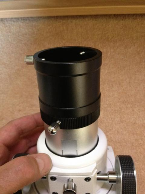

On te dira toujours plus de diamètre c'est mieux en visuel mais dans le même temps le côté pratique, temps de mise en place, déplacement etc ... gagnera toujours car ce qui compte c'est de toujours avoir la motivation de sortir son telescope du placard pour observer dès que l'occasion se présente sinon c'est un instrument qui ne connaitra que le placard justement ... Entre SW et Orion pas beaucoup de différence hormis les fameux adaptateurs typiques de SW que je n'aime pas, sur SW tu as besoin d'un adaptateur pour utiliser un oculaire en 2 pouce alors que sur Orion (et d'autre marques) non, sur ce dernier tu aura donc moins de porte à faux avec un oculaire inséré dans le PO
Adaptateur 2" pour SW

Sur un skywatcher tout est en plastique et trop de porte à faux avec des vis de serrage nombreuses. J'ai du changer l'ensemble car pas du tout satisfait ce qui n'est pas le cas d'un Orion. La différence de prix est normal du coup mais avoir un dob neuf et devoir faire des changements rapidement c'est un peu moyen.

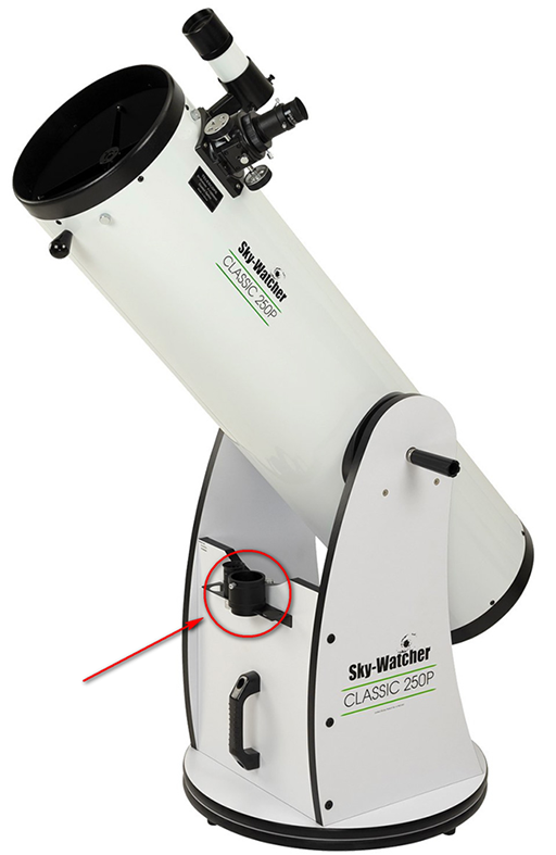

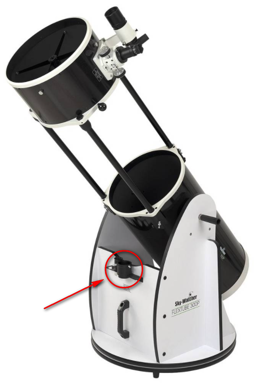

Effectivement le PDS est d'abord un astrographe donc pas besoin de cet accessoire d'ailleurs le PO est une version démultipliée 10:1 donc rien à voir ...
Sinon je parlais de cette gamme là "Classic" et sinon sur tous les Flextube également
image.png.4777995fdc0b8fb5795360f392fb5754.png   image.png.1e8020730ad0fb97c2b245fd9e58699e.png

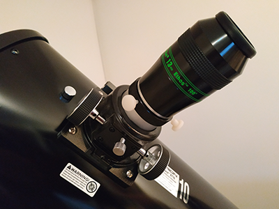

Alors que sur un Orion XT pas besoin de ce truc pour utiliser n'importe quel oculaire en 2 pouces (je n'aime pas la complication lorsque ce n'est pas nécessaire)
