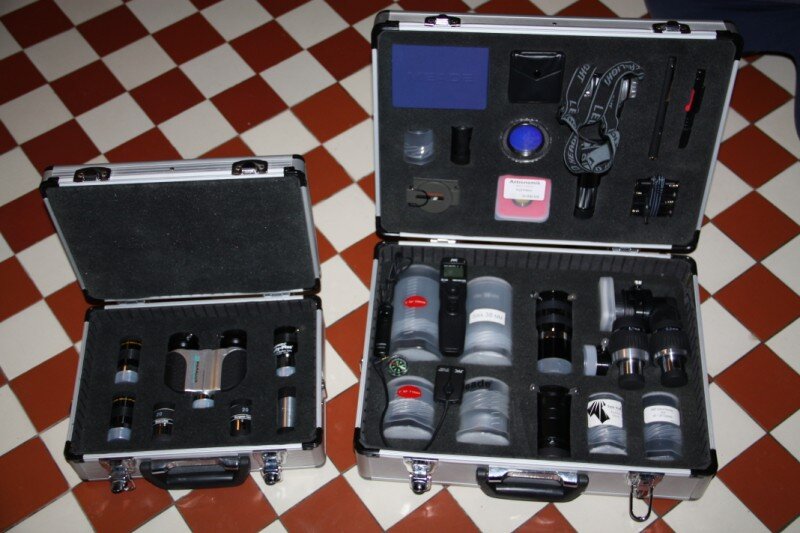

Tu vas chez bricodépot ou chez Action ou tout autre magasin de bricolage, tu achètes une valise métal pour ranger les outils, tu vide l’intérieur et tu y ajoute de la mousse prés découpée ou tu la découpe toi même et tu as une valise pas chère
Ci dessous un exemple de mes mallettes faites maison

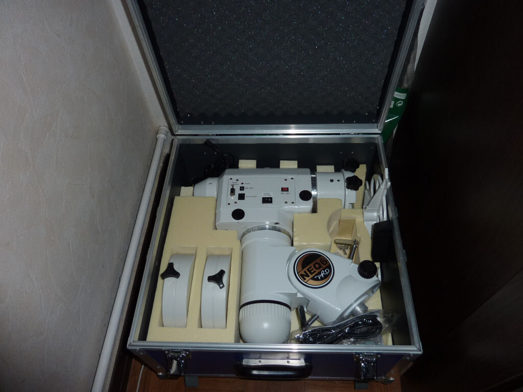

Voici ma mallette pour mon EQ6 pro goto

Tu as utilisé quoi comme mousse pour supporter le poids de la bête ??

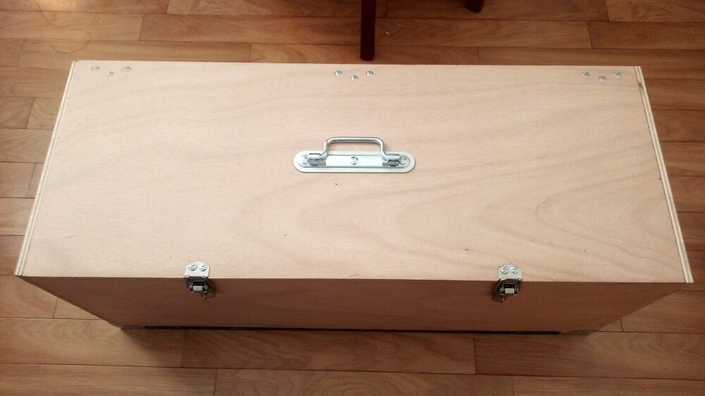

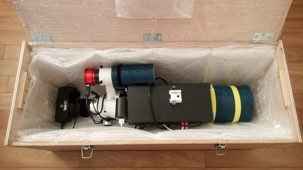

Confronté aussi très rapidement au rapport plaisir/emm....... cher à certains ;) , je me suis décidé à construire une caisse-qui-va-bien-a-pas-cher pour ma 80ED ! :be:
Contreplaqué 10 mm avec mes dimensions (80x30x30 utiles) + 3 couches de verni de protection contre l'humidité.
Plusieurs couches de films à bulles fixées au pistolet à colle viennent finir de caler tout ça confortablement !
Y'a plus qu'à ! :cool:
Bon bricolage et bon ciel !
