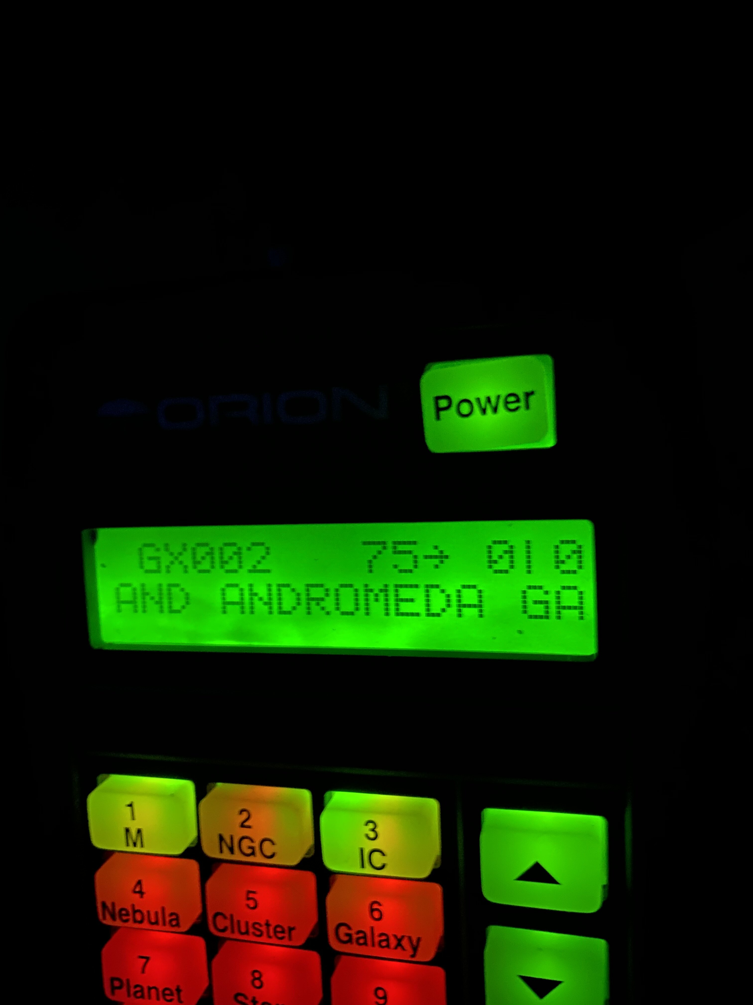

Bonjour j’ai un problème avec la raquette, je l’ai positionné sur les deux étoiles et il me met w+76, j’ai essayé sur andromede et il me disait de descendre alors que la galaxie était tout en haut !!
il y a 43 minutes, jeremASTRO49 a dit :
je viens de revérifier et je crois que j’ai oublié de mettre le tube droit
Ok (c'est page 8 de la notice...) N'hésites pas à revenir si tu n'y arrives pas. Ici on est plusieurs à utiliser cette raquette, on se fera un plaisir de t'aider  ;)
Du coup j’ai réessayé et j’ai w-4  donc le taux d’erreur est déjà beaucoup mieux mais j’ai 75 flèche de gauche et quand je tourne ça fait rien, enfaîtes y’a que haut bas qui marche image.thumb.jpeg.02000faf0d7cc2e44439b2cb6b32f159.jpeg
J’ai réessayé en changeant les câbles et tout et y’a que haut bas qui fonctionne, droite gauche ne fonctionne pas.
je vais demander un nouveau système intelliscope sachant que je suis sous garanti.

Enfaîtes lalticodeur fonctionne (haut bas)  mais pas lencodeur pour droite gauche, y’a un gars sur le forum qu’avait le même problème et c’était un câble défectueux
il y a 2 minutes, jeremASTRO49 a dit :
Ah ben tu as trouvé d'où vient le problème, donc c'est tout bon :)
Je viens de regarder les câbles sont bons je suis sur que ça vient de l’encodeur et quasi sûr de celui d’en bas entre le plateau et le triangle !
