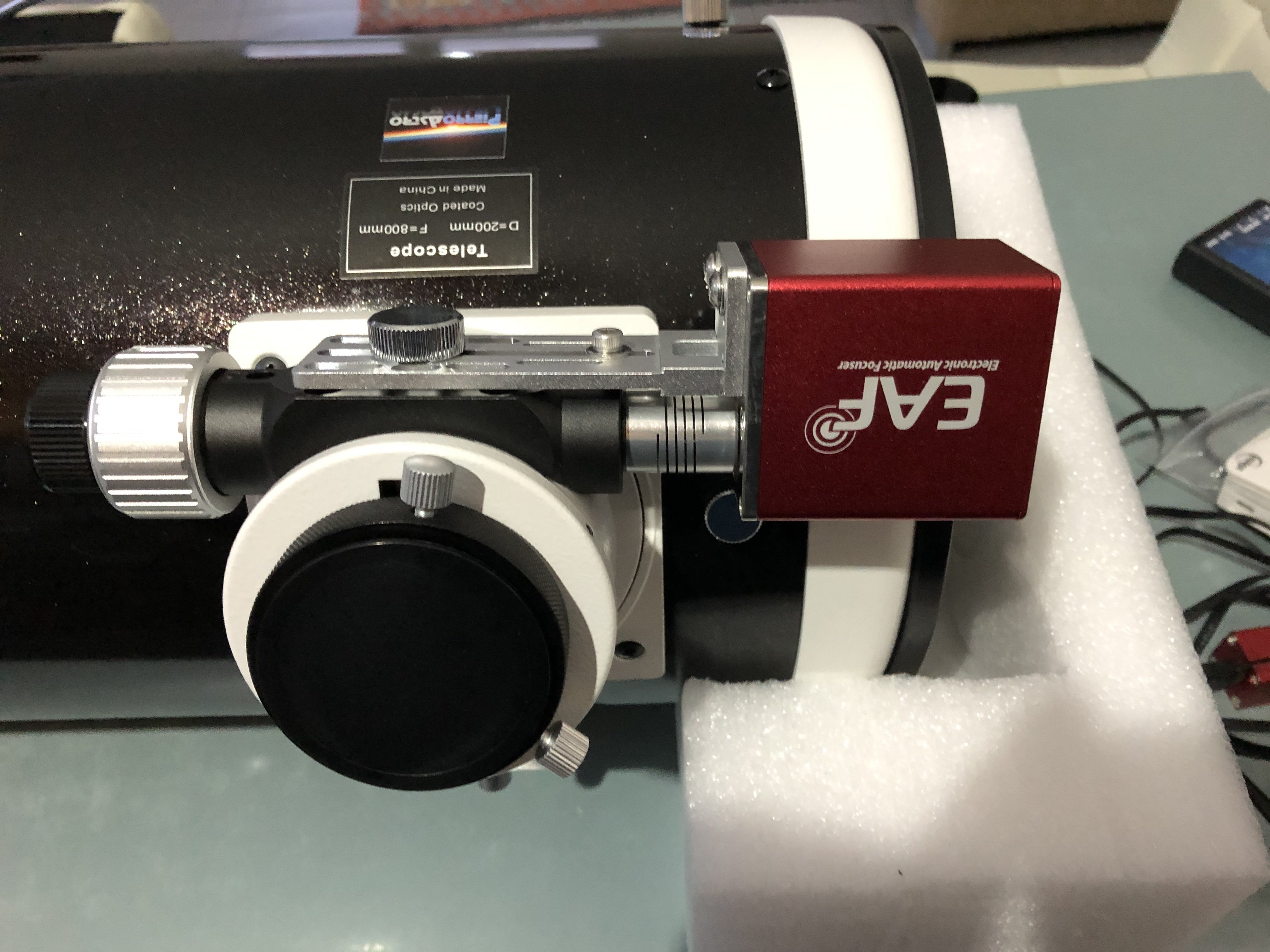

Bonjour. Je me joins à cette conversation car je viens d'installer ce focuseur eaf. Le problème, c'est que lorsque je mets la télécommande, elle ne fonctionne pas. Je précise que le focuseur est alimenté directement sur le PC sur lequel je le branche.
Le 12/02/2022 à 20:24, Liliv a dit :
Problème réglé. J'avais juste inversé le branchement des deux fiches 🙄
