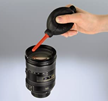

Commencer avec une soufflette pour enlever le plus gros:

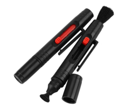

Puis un pinceau de ce style là:
