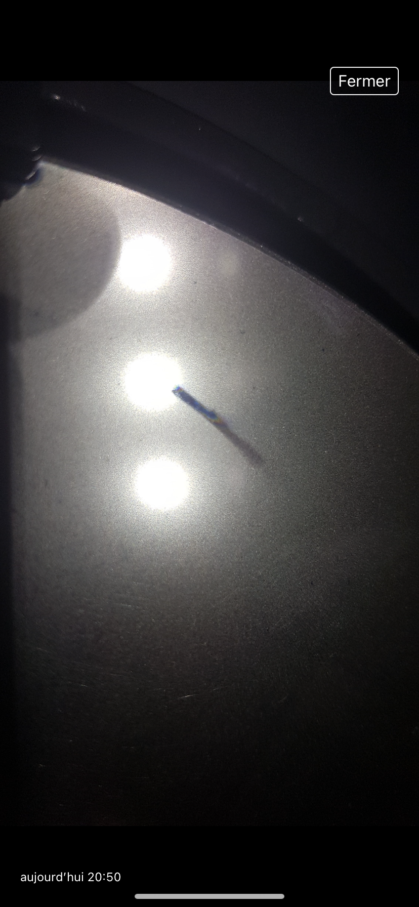

On ne voit pas grand chose à part une trace noir en haut et la vision générale est curieuse, la pastille sur le miroir pour la collimation est difficile à voir. Sincèrement je suis astram je ne présente pas mon miroir comme ça donc cela ne m'inspire pas confiance. C'est une annonce sur lbc, c'est quel téléscope, une marque connue ?
il y a 18 minutes, dob250 a dit :
Oui c’est sûr lbc,c’est un dobson Perl. Le vendeur m’a dis qu’il ne s’y connaissait pas vraiment…
il faudrait des photos avec le miroir posé sur une table et sous plusieurs angles
sur la photo que tu présentes, j'ai l'impression qu'il est rayé et surtout couvert de poussières : il semble avoir été stocké longtemps !
si tu n'as pas plus de photos, je ne le prendrai pas !
il y a 34 minutes, frankastro64 a dit :

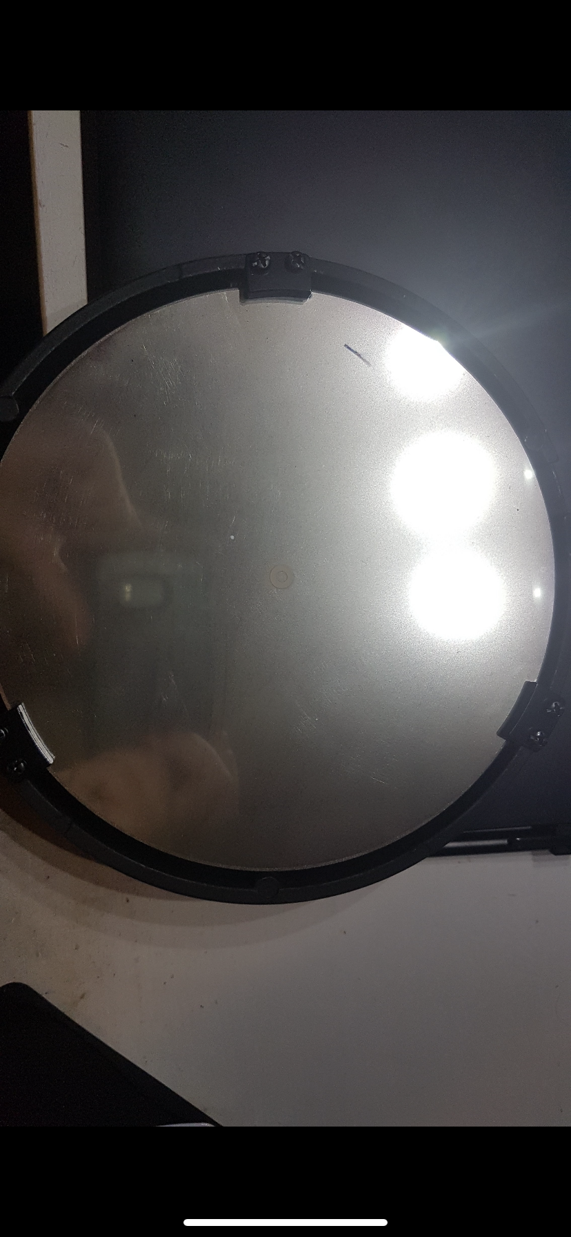

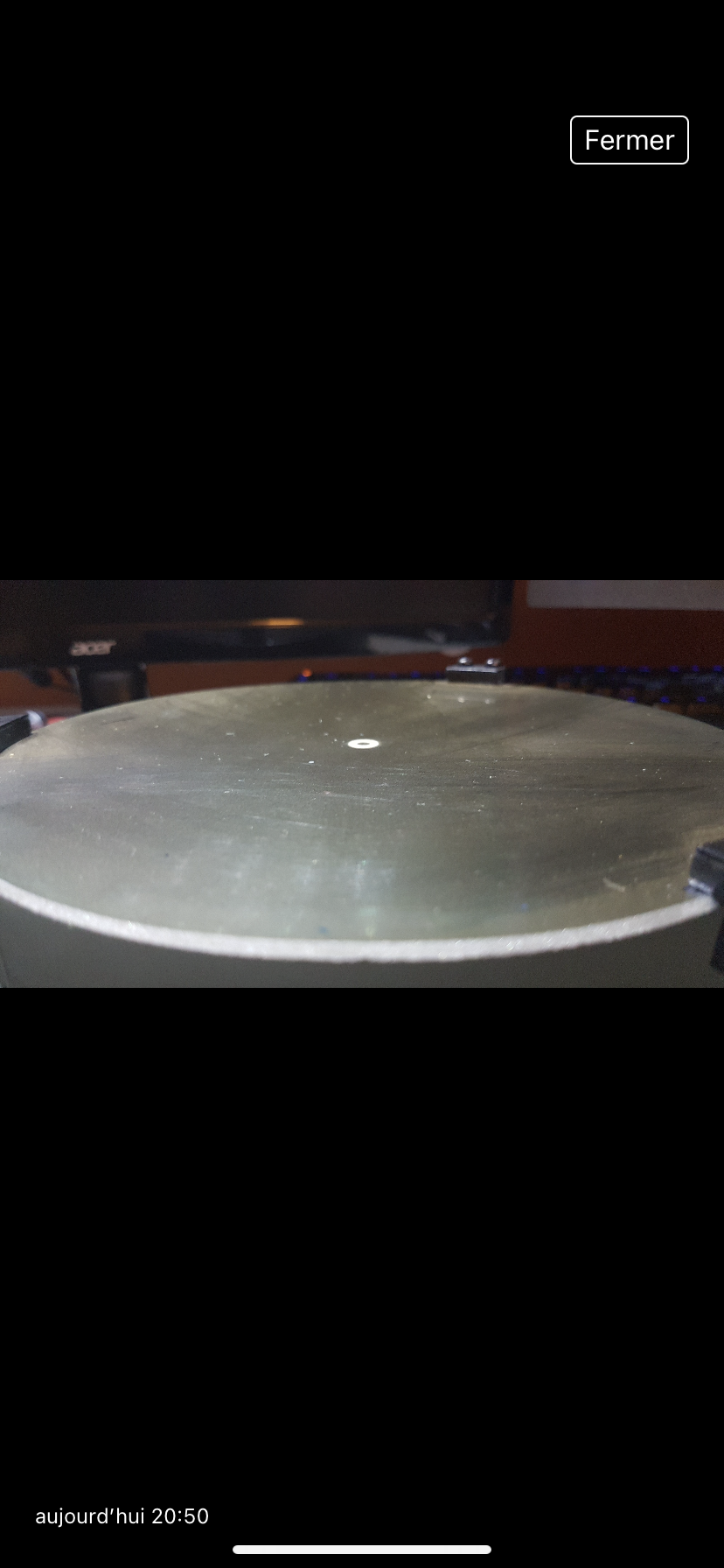

Le vendeur m’a envoyer ces photos supplémentaires
les photos sont interressantes
il est bien couvert de poussières
il semble avoir été nettoyé avec un chiffon ou papier à sec car on voit des traces de nettoyage rapide sur le miroir : pas bon car ça raye le miroir !
combien il te demande pour le scope complet ?
De quelle marque ?
as-tu des photos du telescope complet ? du miroir secondaire ? du porte oculaire ? de la structure du dob ?

Je pense que tu devrais laisser tomber: les photos sont parlantes: le miroir est complètement rayé, certainement nettoyé à sec avec un chiffon ou avec un éponge humide sale :cry:.
Attention si tu achètes à un particulier sur LBC tu n'a aucun recours en cas de produit en mauvais état. Sauf si le vendeur a marqué sur l'annonce: "Etat neuf" ou "excellent état" et ce sont les tribunaux qui décideront (avec tout le binz associé, frais de procédure, avocat, etc.) et  pas LBC qui n'est qu'un intermédiaire.
Pour ce genre d'achat il vaut mieux voir le produit avant d'acheter et si tu es novice en la matière, essaye de trouver quelqu'un pour t'accompagner lors de la visite du matos ;).
