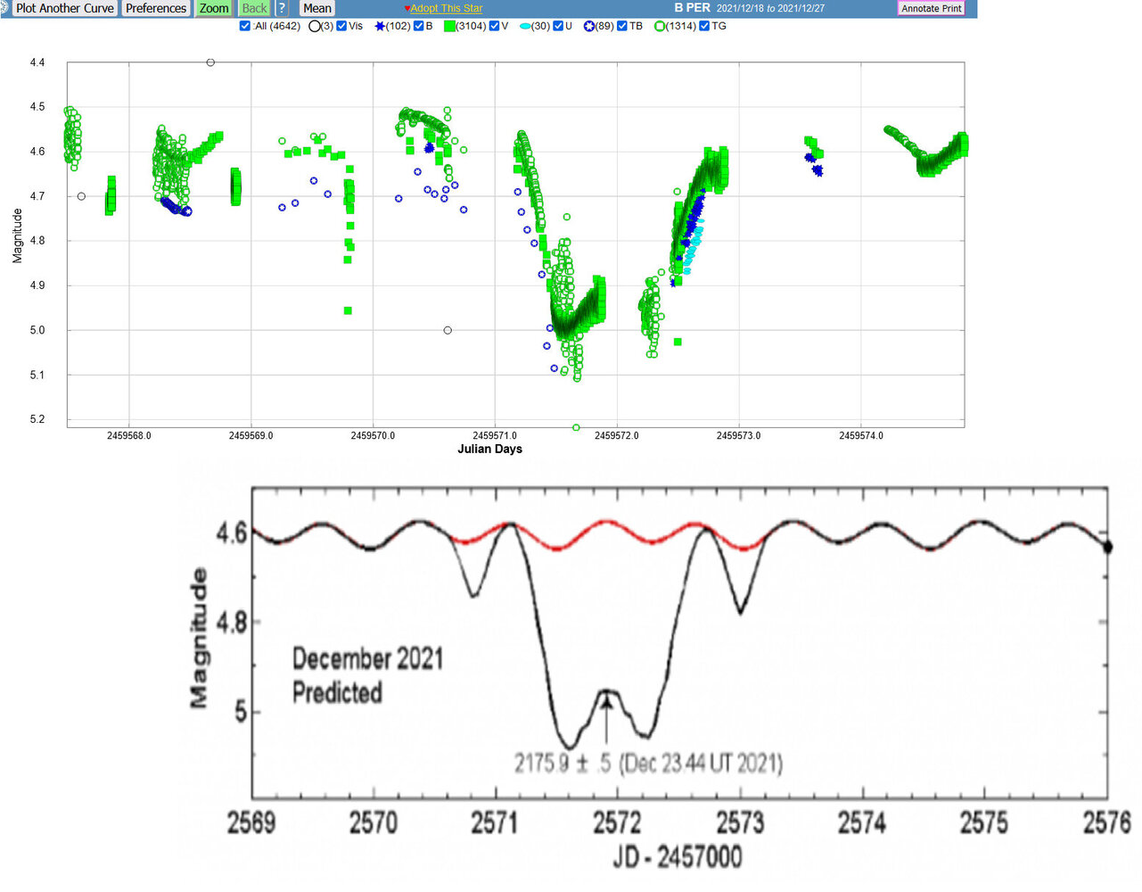

Salut tous,
Petit retour sur cette observation, avec une courbe vite faite, avec les données AAVSO disponibles. En dessous, la prévis par Donald Collins.
Globalement, c'est plutôt pas mal.
On voit tout de même un peu de retard à "l'allumage", genre 3-4 heures peut-être.
Le second minimum n'a pas été aussi profond que le premier, aussi, a priori, ainsi que j'ai pu le mesurer. Mais il faut encore attendre l'upload de certains observateurs qui n'ont pas encore envoyé leurs mesures, et surtout le calibrage et l'alignement des data des différents observateurs.
Toujours de gros creux dans la courbe par manque d'observateurs dans la zone Asie/Pacifique/Moyen-Orient/Océan Indien.
Prochaine observation en septembre 2022 pour l'éclipse secondaire, espérant une météo plus clémente.
