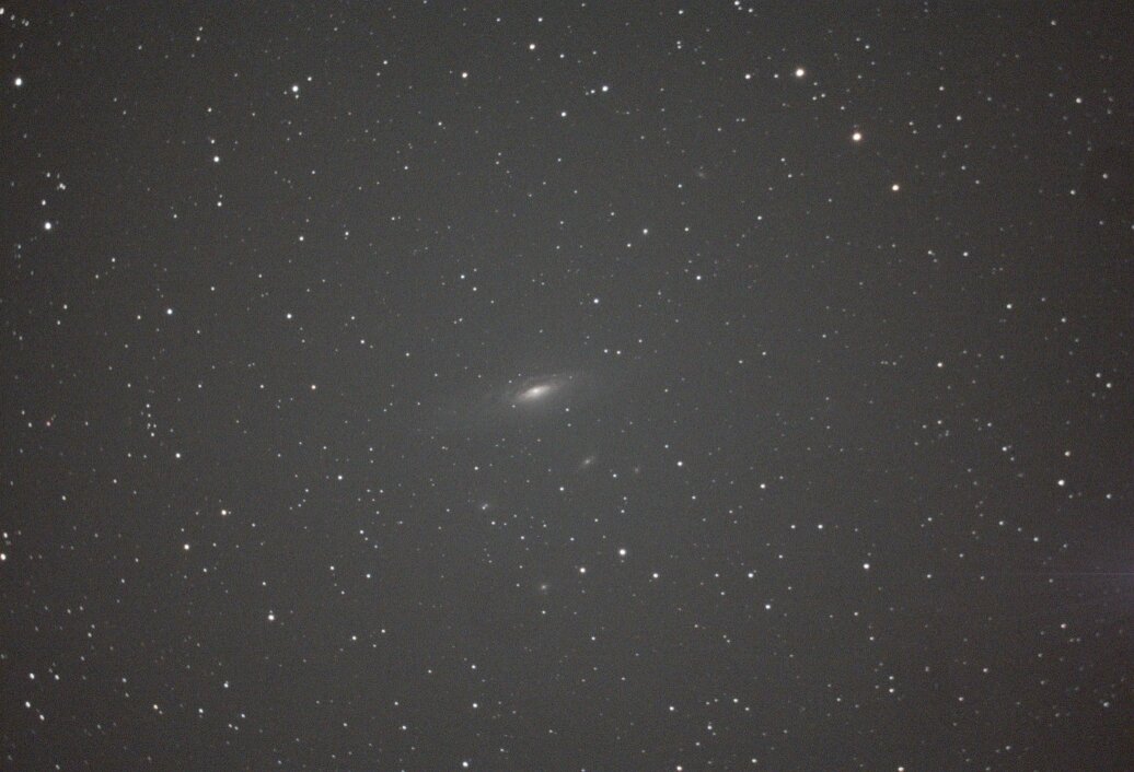

Une brute de 120s:
2066019203_2021-11-22_18-54-48__0.00_120.00s_G120_ZWOASI294MCPro_0016.jpg.a565e0611aa9f99bb62244f8063b59ae.jpg

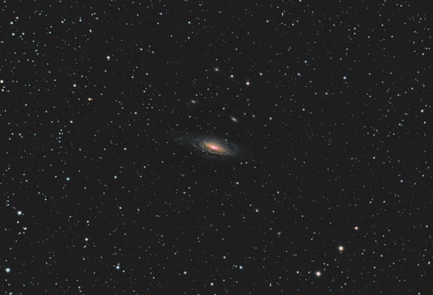

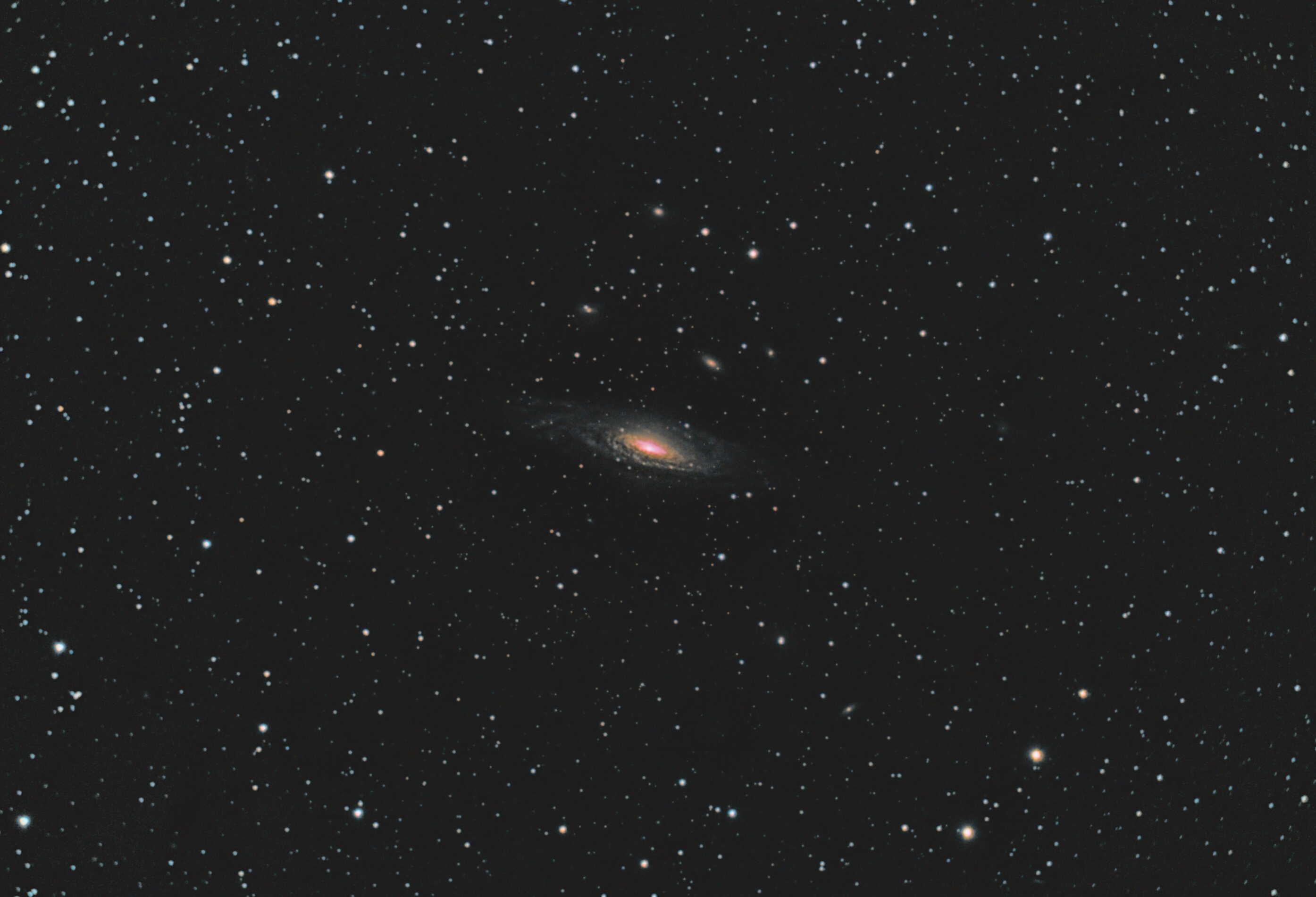

la finale:
2078631720_NGC7331-C8_RGB-pixbase-PS-finale.thumb.jpg.6e03474387612b096f1fec50279fba4b.jpg

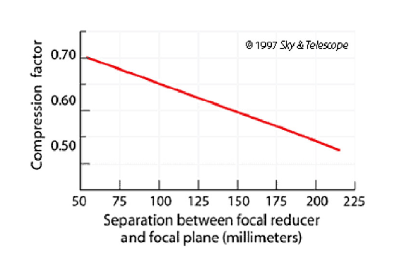

La 294mc est un capteur 4/3 et on le voit déjà un peu. Encore pire avec le f3.3, plutôt réservé à des petits capteurs type 640x480.
ça devrait être mieux gérable avec le capteur carré de la 533mc.
Un qui sera prometteur je pense c'est le Night Owl de Stararizona, en rupture de stock pour le moment.
on descend à f4 avec .
Le backfocus avec le réducteur f6.3 est variable, avec le f qui descend au fur et à mesure que l'on s'éloigne du capteur.
Source ici:
The focal reducers for Schmidt Cassegrain EN.pdf
et pour le f3.3
MeadeFRFront.pdf
MeadeFRBack.pdf
