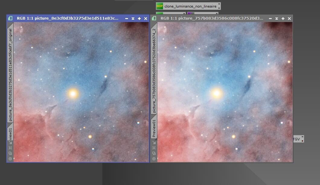

Vite fait pour te montrer ce que je voulais te dire (sous pix):
- création d'un masque objet et d'un full star mask (process "starnet")
- création d'une luminance que j'ai renforcé avec le process "Histogramm transformation" et que j'ai ré-injecté à ton image (j'en ai profité pour baisser ton fdc)
- renforcement de la sat des couleurs de la nébuleuse avec le masque objet (on pourrait prendre son temps en jouant avec les masques R,V et B )
- utilisation du script "dark structure enhance" pour créer un masque touchant les structures sombres et renforcement de ces structures via le process "curve transformation"

Ok je vois merci! Ca augmente un peu le bruit quand même, mais ça reste très propre quand même. Je sais pas si je pourrais y parvenir sous Photoshop - il faudra un jour que je me mette à PIX sérieusement 😄
il y a une heure, LucaR a dit :
j'ai fait cela rapido en mangeant au boulot 😅 et sur ton image en png. Je pense que l'on peut faire mieux sur ton stack de base non streché (il y a des process de denoise sous pix très puissants)

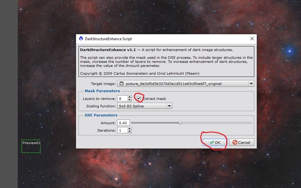

il y a une heure, Sephy a dit :
Je connaissais pas ce script  "dark structure enhance" merci pour la découverte ! Ca doit être super pratique pour la nébuleuse de l'Iris notamment
Oui, c'est pratique sur tous les objets avec nuages sombres ou obscurs (sur bcp d'objets en fait 😅). Tu le trouves dans "script", puis "utilities" mais il ne faut pas l'utiliser en l'état:

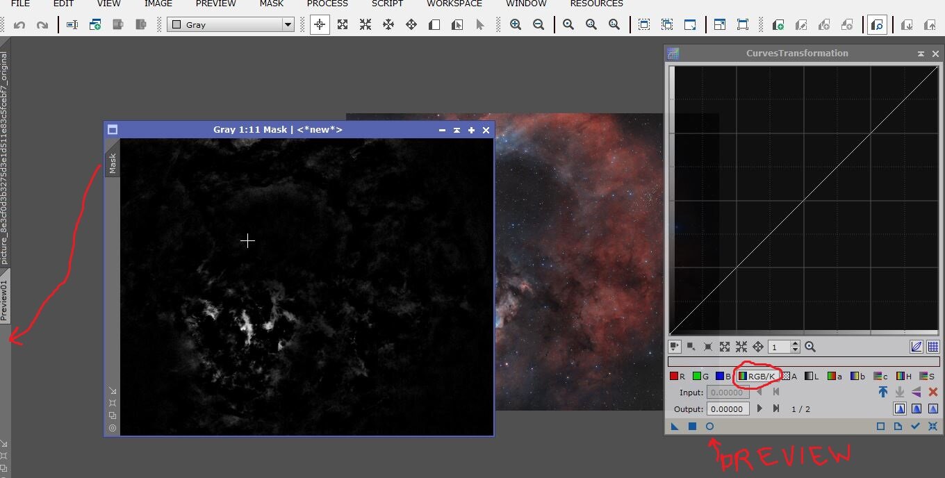

Tu coches "extract mask" pour récupérer le masque et tu lances le script sur ton image. Ton image va être traité en fonction de l'amount que tu as mis. Je trouve cela peu précis (je préfère voir le changt en direct pour ne pas perdre d'infos dans les noirs; même si certains aiment bien forcer pour avoir l'effet "encre de chine" sur leur image).
Du coup, tu reviens en arrière sur ton image pour annuler le traitement et tu appliques le masque que tu viens d'obtenir. Tu utilise ensuite l'outil courbe avec une preview (en zoomant sur une des zones les plus sombres) pour voir en direct l'effet désiré:
Ha oui pas mal il arrive à faire la différence entre des nuages sombre et du fond de ciel, tout en excluant les nébuleuses brillantes. Faudra que j'essaie de trouver un moyen de faire ça sous Toshop 🙂
