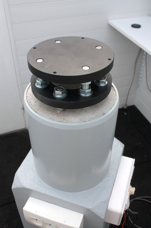

Question : où as tu fais realiser ta plaque , je cherche le même genre

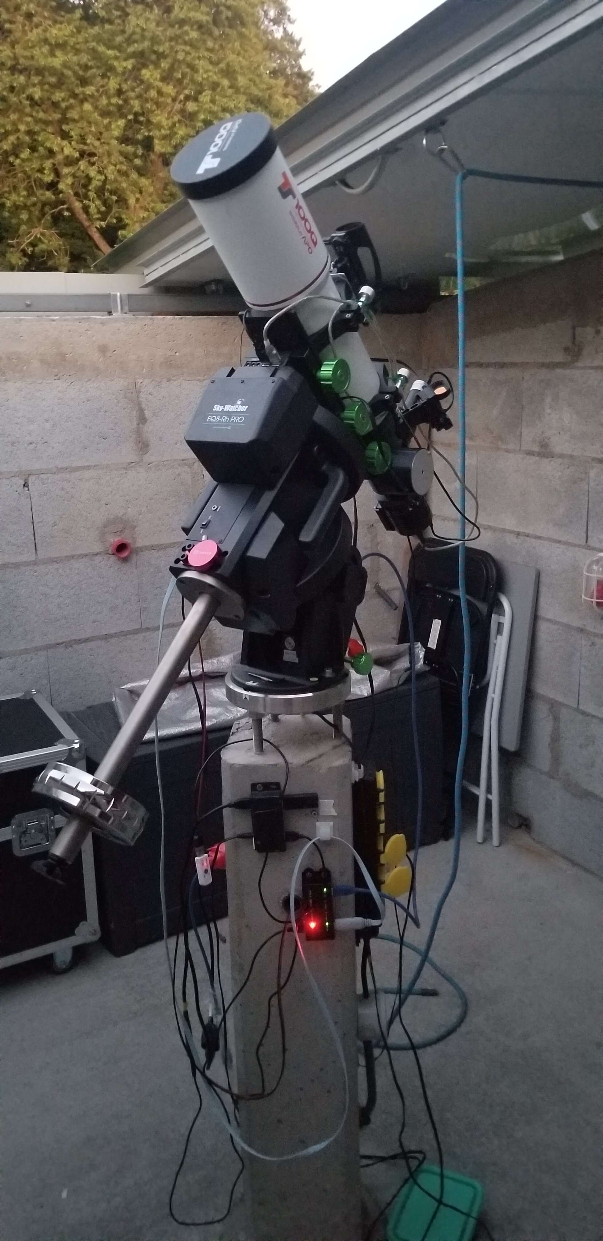

Avec du matériel aussi lourd, je comprends la nécessité de passer en poste fixe.
Par contre, avec une apo pas trop grosse et une monture genre NEQ6, je ne sais pas trop...
Le matériel en fixe dans un abri, c’est autrement plus facilitant pour faire de l’astronomie et qui plus est, de l’astrophotographie.
Petite question : pourquoi ne pas avoir coulé un pied fixe en béton ? C’est quand même une garantie de voir son matériel qui ne bouge pas alors qu’on donne malencontreusement un coup de pied dans le support. Surtout si tu fais du visuel et que tu tournes en permanence autour des équipements.
Et ça libère également de la place par rapport à un trépied.

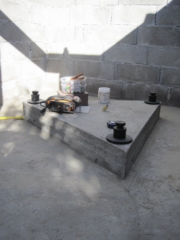

je peux marcher autour du télescope il ne vibre pas, j'ai coulé un petit podium donc c'est peu probable de taper dans le pied.
Mais il est vrai que si j'avais coulé une colonne j'aurais gagné de la place malheur à moi

Rien n'est perdu ! Quelques fers tors en scellement chimique après perçage dans ton podium et tu peux couler un pied en béton.

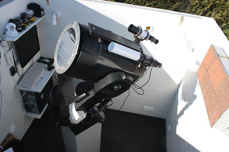

Dans mon abri, lors de la construction, j'avais coulé un pied carré de 300 x 300 (mm) car j'avais un SCT sur une monture à fourche. La forme du pied n'avais aucune importance puisque le tube était en permanence au dessus du pied.883646603_Telescope_20.jpg.26a1502d72fdd09dfda87789be70c175.jpg
Et un jour, je me suis décidé à mettre un newton (miroir de 300 avec un tube qui fait 360 de diamètre) sur une monture équatoriale (justement une EQ8). Et vu la longueur du tube, l'arrière ce dernier venait taper dans le pied. ce phénomène était d'autant pénalisant que j'avais placé les angles du pilier dans l'axe des points cardinaux.
Un jour, j'ai démonté ce qui se trouvait dans l'abri (qui était en remote, donc pas mal de matos installé). J'ai bâché l'intérieur et j'ai coupé la moitié du pied à la disqueuse. J'ai scellé quelques fers tors et j'ai monté le pilier en 250mm de diamètre en utilisant un tube en PVC. Maintenant mon newton est un peu moins contraint lors de l'arrivée au méridien.
Comme quoi ..... !

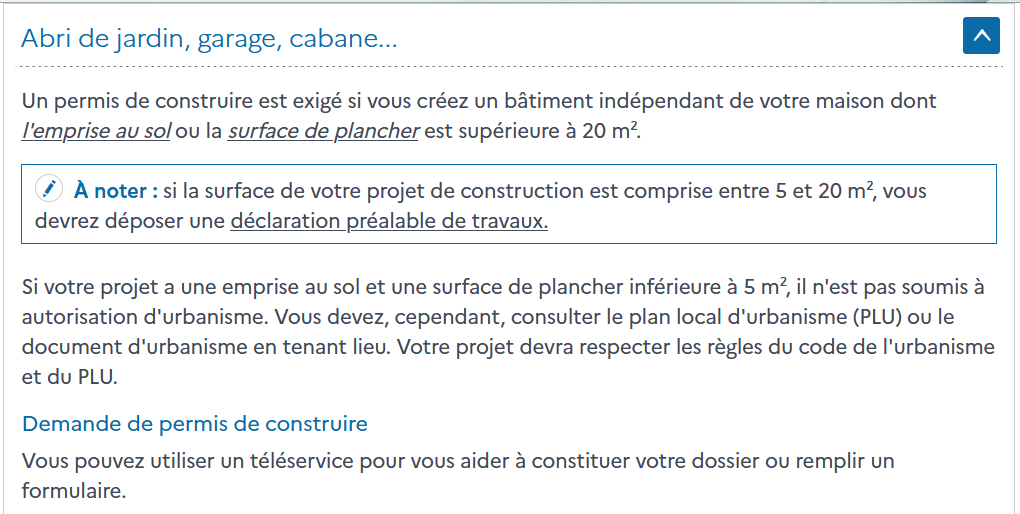

Tu as demandé un permis pour construire ça, ou c'est passé entre les gouttes ?

S'agissant d'un observatoire, il serait intéressant de creuser du côté des droits concernant les réalisations liées à la culture. La seule contrainte que je connaisse, mais ça évolue si vite est que cela fasse moins de douze mètres de haut.
Pour le reste passer entre les gouttes c'est possible, il faut savoir si parmi les voisins il n'y a pas un "bon français".
Ney
Ney
Mon observatoire ou abri fait moins de 10 mètres carrés, alors je n'ai rien demandé du tout et pour les voisins ils sont plutôt cool ✌️

Pas besoin de permis de construire pour moins de 20m2,
c’est une simple déclaration de travaux pour les surfaces entre 5 et 20m2;
selon les communes , la taxe d’aménagement peux être forte comme faible , sur un taux de 1 à 5% sur le montant de base.
dans mon cas , sur une commune qui applique 1% , pour 10m2 , ça représentait 180€ (avec la petite augmentation dernièrement , ça devrait tourner autour de 200€).
face à la délation typiquement française, j’ai préféré m’acquitter de cette taxe pour être tranquille .
on ne paye cette taxe qu’une seule fois ,
et pour les déclarations niveaux assurances , c’est directement rattaché à un meilleur degré sur l’assurance habitation.
chacun est libre d’en faire ce qu’il veut 😉
en tout cas , encore bravo pour cette chouette réalisation 👍
a toi les belles soirées d’astre-shoot 😉
