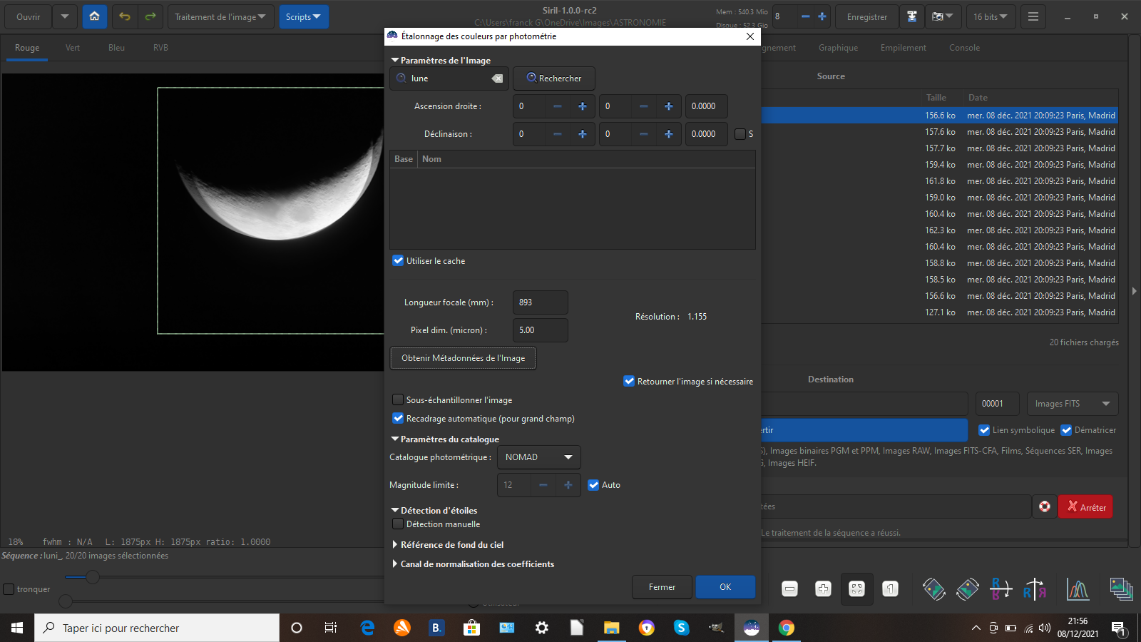

franck666 Posté 9 décembre 2021 Auteur Posté 9 décembre 2021 oui c 'est possible je sais pas ce que ça va donner mais c 'est fait, sauf que maintenant je suis arrivé a l 'étalonnage photometrique et impossible de nommer l objet? donc je coince auriez vous une idée pour me décoincer? lol merci a vous
vinvin Posté 9 décembre 2021 Posté 9 décembre 2021 tu veux dire quoi par "impossible de nommer l'objet" ?
franck666 Posté 9 décembre 2021 Auteur Posté 9 décembre 2021 c 'est noté parametre de l' image en haut a gauche
vinvin Posté 9 décembre 2021 Posté 9 décembre 2021 L'outil montré utilise l'astrométrie, donc la position des étoiles, pas les objets du système solaire, qui bougent dans le ciel.
Fred_76 Posté 9 décembre 2021 Posté 9 décembre 2021 Je ne comprends pas, tu parlais de Voie Lactée ou de comète, et là tu montres une image de la Lune... Siril n'empile pas bien les photos prises sur trépied lorsqu'un paysage se trouve au premier plan. C'est le cas de la plupart des photos de Voie Lactée, d'où ma réponse (un peu courte je l'admets) initiale. S'il y a un paysage, il est préférable d'utiliser un logiciel adapté, comme Sequator. Si par contre il n'y a que des étoiles et pas de premier plan, Siril fonctionnera bien. Siril peut empiler les images avec une comète, mais le post traitement ne sera pas aisé, soit on aligne sur les étoiles et la comète sera floue, soit on aligne sur la comète et les étoiles fileront. Il faut donc jouer avec les masques dans un logiciel photo pour empiler les deux ce qui n'est pas aisé. Siril peut empiler les images planétaires, mais il n'est pas spécialisé dans ce type de traitement. Il est préférable d'utiliser des logiciels adaptés, comme Astrosurface, Autostakkert, Avistack ou Registax. Pour l'astrométrie, plus le champ est large, plus Siril peine à s'y retrouver. Le mieux est de faire l'astrométrie depuis un site spécialisé comme Nova Astrometry, et de saisir ensuite les valeurs retournées dans Siril. C'est plus lent mais ça marchera.
