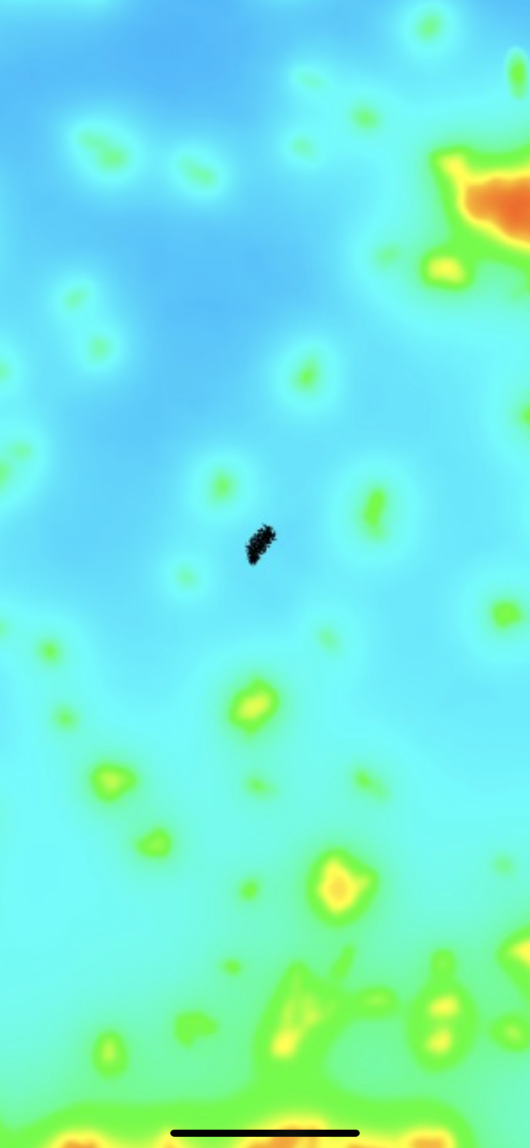

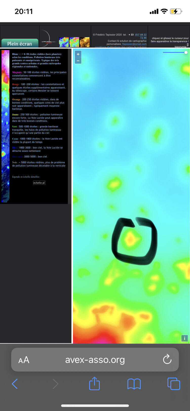

Bonjour, première photo là où j’habite ( dans le orange)  et deuxième photo plus en campagne, y’a t’il une grande différence entre les deux endroits pour le ciel profond au dobson 300 1500 image.thumb.jpeg.f7fb6346df1134df5d9e53c33c7eb511.jpegimage.thumb.png.3bce6d48b66486971e57f567a1b2a611.png
Tu t'en rendras compte par toi-même. Tu observes déjà sur le site avec la pollution lumineuse "intense" (on ne connaît pas ton niveau de connaissance du ciel, constellations, objets du ciel profond...) et ensuite tu vas à l'endroit où la pollution lumineuse est plus contenue et tu pourras voir la différence.

Bof a première vue il va pas y avoir une différence aussi énorme….
Après faut aussi tenir compte de la géographie : en été notamment vaut mieux être au sud d’une agglomération qu’au nord, la majeure partie des injectas célestes étant concentrés au sud.
Je ne pense pas non plus que la différence soit énorme ; la tache orange ne tient compte que de la densité de population évidement plus élevée que sur un chemin de campagne.

Je pense qu'il va y avoir une vraie différence. Je viens de voir le lieu sur la carte version 2020, ta petite ville n'est plus en orange mais en rouge et magenta 😕. Mais ce qui va être le plus gênant c'est la grande ville juste au sud qui va te gâcher tout l'horizon sud. Ton deuxième spot sera bien meilleur car 2x plus loin de cette ville. Mais si tu es prêt à faire un peu plus de route, il y encore mieux plus à l'est (couleur bleu roi) qui, en plus devrait avoir un horizon sud nettement plus praticable.
Maintenant tout ça c'est théorique, il faut être sur place pour savoir ce qu'il en est vraiment.
Ah d’accord merci c’est pour ça que je ne voit pas grand chose, effectivement j’ai éclairage public, supermarché, stade de foot dans un rayon de 200 mètres ….

Peut tu m’envoyer le lien de la version 2020 ? Merci
Avec le club dont je fais parti, nous avons deux sites d'observation. Sur le premier on avait, lors d'une soirée, 20.40 mags/arcsec². Sur le second site, qui est distant de 3km à vol d'oiseau et "plus éloigné" de la pollution lumineuse on a 20.83 mags/arcsec² le même soir. Ça ne parait pas énorme, mais à l’oculaire on voit la différence.
