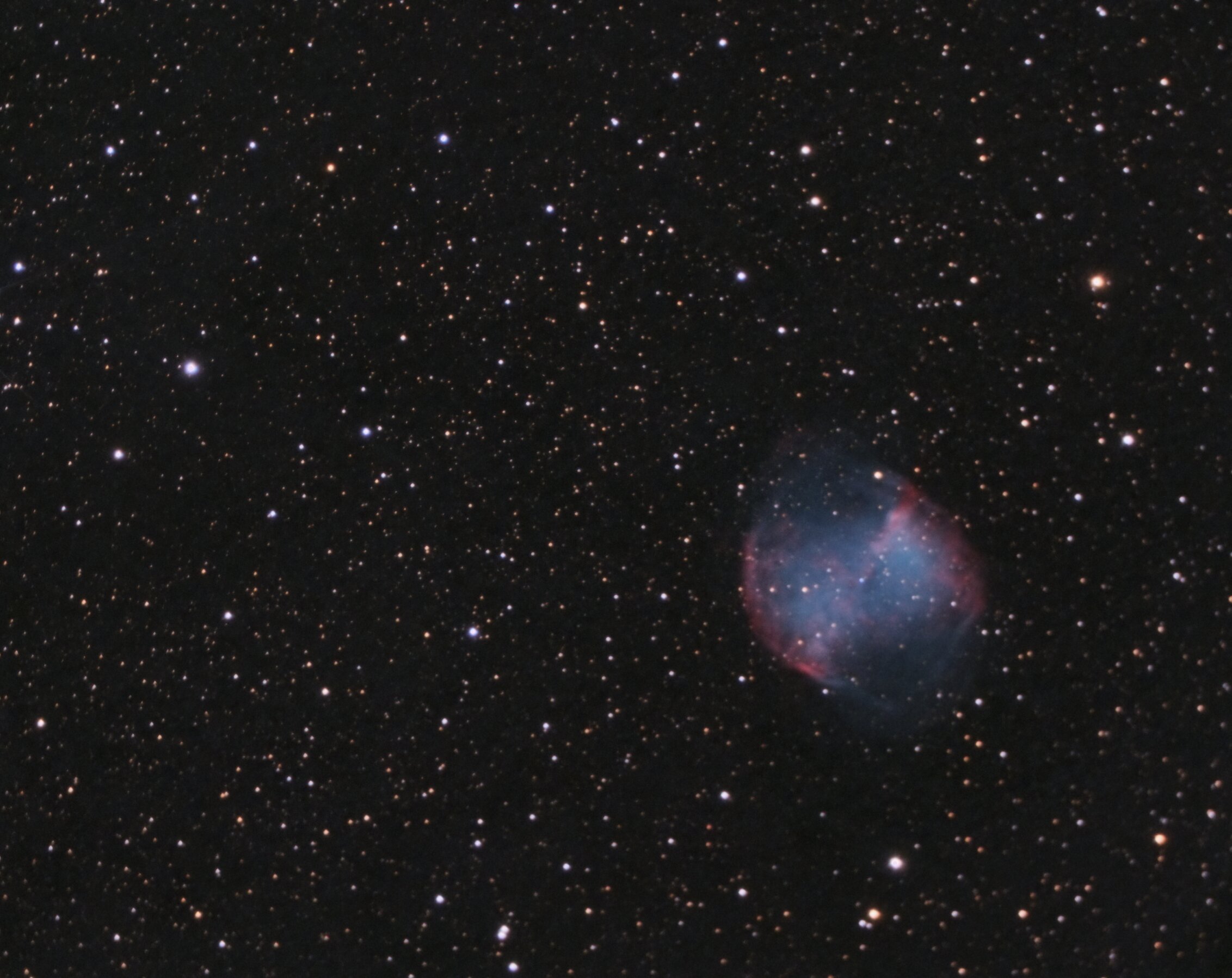

C'est encore  le C8 en mode ciel profond.
Avec le réducteur f6.3
M27 vite fait en attendant que d'autres cibles montent dans le ciel.
Déjà imagé aussi à plus faible focale.
Direction le Petit Renard:
Les infos:
Celestron C8 + réducteur f6.3
Asi294mc pro + filtre Optolong L-pro
sur HEQ5 Rowan
33 x120s
Gain 120
-10°C
Traitement Sirilic, Siril, Pixinsight, PS.

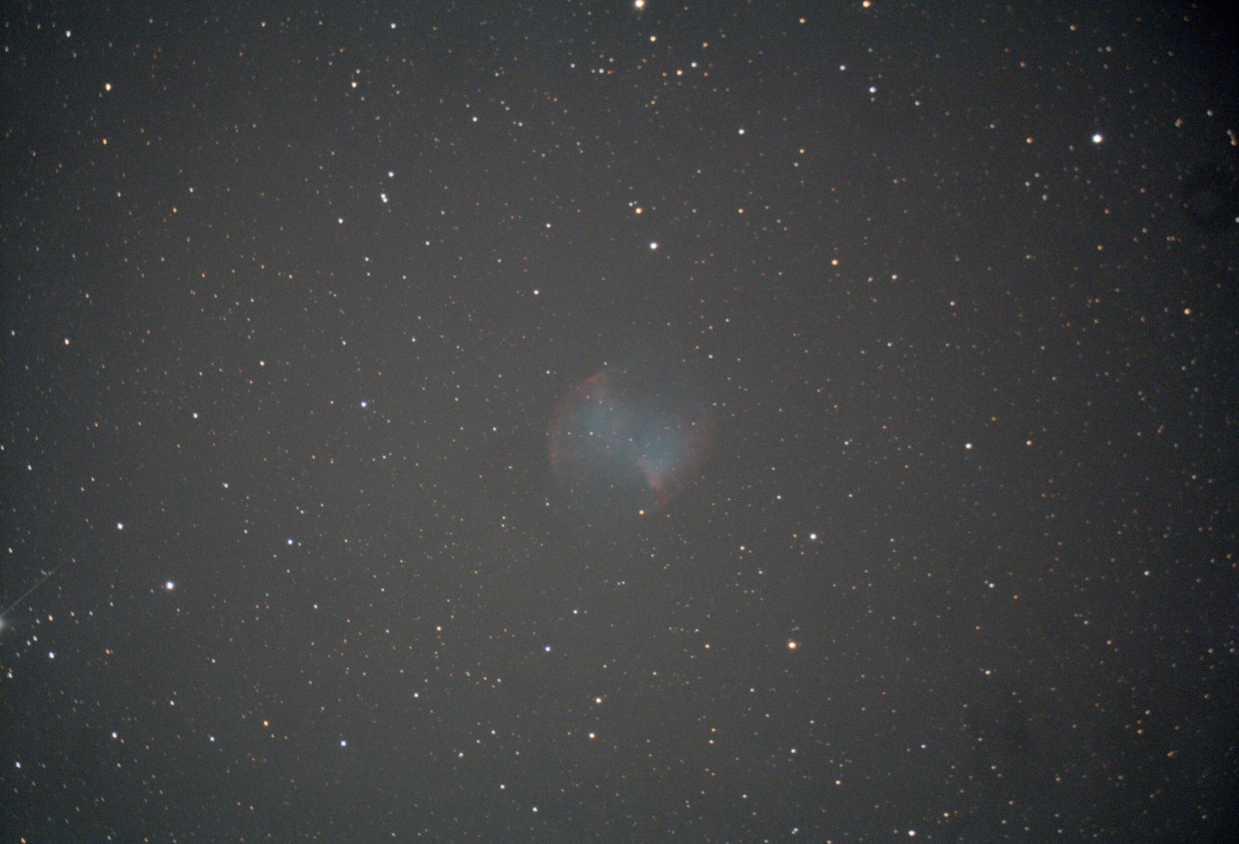

Une brute de 120s:

Image finale croppée car pb de guidage, avec dérive de la nébuleuse.
Elle a fini par re retrouver dans un coin.
