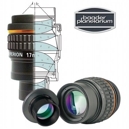

Dans le cas des Hyperion (que je connais bien, j'en ai 4 dans ma mallette), la formule optique change plus ou moins radicalement d'une focale à une autre. C'est une conséquence du tirage oculaire constant de 20 mm souhaité sur tous les oculaires de la gamme. Une simple homothétie d'une formule de base ne permettrait pas de conserver ce tirage. Et donc pour chaque focale on a une formule optique particulière, d'où des disparités entre focales, car finalement il ne s'agit pas des mêmes oculaires. Un autre point pour les Hyp, obtenir un tirage oculaire conséquent sur une tout petite focale (3,5 ou 5 mm) est un exercice un peu périlleux. Pentax y arrive très bien avec sa série XW, mais ils ont fait le choix de partir sur des formats encore plus « grenade » que les Hyp (j'ai eu le XW 3,5 en prêt, c'est vraiment un monstre).
D'ailleurs on peut comparer les séries XW et Hyp, et faire deux constats :
  - Côté Baader on essaie de rester sur une combinaison de base qu'on adapte comme on peut d'un focale à une autre, et seules les grandes focales sortent un peu du lot (en terme de formule optique) avec moins de lentilles (absence du doublet divergent en entrée, qui devient inutile)

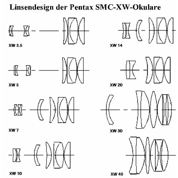

  - Chez Pentax on a par contre fait le choix de choisir une formule bien spécifique pour chaque focale, ce qui explique certainement pourquoi les XW sont un bon cran au-dessus des Hyp, alors que leurs caractéristiques sont au final très proches (champ de 70° vs 68° pour les Hyp, tirage oculaire de 20 mm).
Je n'arrive pas à mettre la main sur une compile des formules Hyperion, mais avec cette illustration on peut comprendre qu'en changeant la focale, on doit conserver une partie haute (côté œil) très large, tout en diminuant la partie basse pour les petites focales :
Chez Pentax c'est assez clair : une focale = un design particulier
