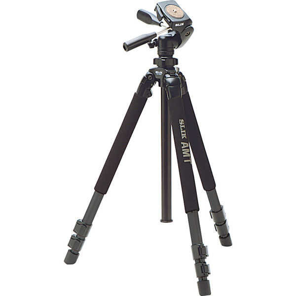

J ai un trépied photo qui supporte 10 kilos avec rotule 3D. Je l’utilise pour mon Reflex et prendre des photos aussi bien de jour que de nuit. J’ai commencé la photo du ciel de nuit au reflex et les résultats sont trop mal.
Je voulais dans cette continuité me lancer dans l’observation du ciel. On verra l’astro photo au télescope plus tard car c’est un autre budget.
Je vois que certains utilisent leur trépied photo avec un mak 127 et pas de soucis.
Je voulais savoir si on pouvait faire de même avec un mak 150 car les différences en taille me semble pas énorme mais qu’en terme de performance le mak 150 est au dessus. Est-ce que le 150 pourra tenir sur le trépied ou faut-il se limiter au 127 ?
En dehors de la possibilité ou non de le faire (car je n'en sais rien 😅), je voudrais juste exprimer un ressenti sur l'utilisation d'un mak (90) sur un trépied photo : la longue focale n'est pas facile à gérer sans un système adapté (genre grande barre comme sur les têtes vidéo). Il faut bien y penser avant d'investir dans un mak 150 ou 127 😉.
Comment est la rotule 3D ? Est-il possible d'effectuer des mouvements fins ?
Pour avoir observer enormement au trepied photo sur une 80ed, une 120/600 et un mak oxyrian 90/1250, je te dirais que oui c'est largement possible.
Mais attention a un parametre a prendre en compte c'est la robustesse de ton trepied et ca flexibilité a encaissé les secousses.
Ensuite un point important et la charge maximale qui est en photo et non en visuel et qui ai le plus souvent un argument de vente.
Pour faire simple en fonction de la technologie de ton trepied et je vais prendre un trepied qui accepte au maximum 10kg suivant le constructeur en charge max, en visuel tu pourras lui mettre dessus entre 2 et 4 fois moins.
Donc un 10kg suportera en visuele entre 2,5kg et 5kg en visuel. a tester pour ton cas
Autre point important que j'ai oublier de précisé, certains constructeurs sont vicieux, il te mettent un trépied supportant 15kg avec une rotule ball ou une tete 3D ne supportant que 5kg, d'ou le prix de certains trepied pas cher

Salut
Pourquoi un mak ?
Non.
C'est totalement hors sujet.
Un mak 150, même sur un énorme trepied manfrotto ... totalement hors sujet.
Même un 127 ou un 90.
Si tu n'as pas la possibilité financière, prends plus petit, mais avec un equatorial.
Il faut dans tous cas des mouvements lents pour gérer les déplacements. Un mak c'est fait pour grossir ... et sans mouvement lents ...
Sans compter l'équilibrage du tube ... ou la possibilité ou non de fixer une queue d'aronde sur un trépied photo.
Sur un trépied photo, tu ne pourras malheureusement pas utiliser le mak à fort grossissement. Hors, c'est en règle générale ce que l'on est poussé à faire dès qu'on observe la Lune ou les planètes. Tu vas être limité à de faibles grossissements. Autant alors prendre une petite lunette.
Pour un mak en visuel et sans chipotages avec des câbles ou des mises en station, une bonne monture altaz avec mollettes de suivi est la voie à suivre. Pour ma part, j'ai un mak 127 + tête binoculaire (le must) sur Vixen porta 2 supportés par un gros trépied eq5. Aucun problème pour grossir...

Je confirme que c'est faisable et que tu peux même grossir fortement sur un bon trépied photo, j'ai utiliser cette technique pendant 5 ans avec une 80ed et un mak90/1250 et a très fort grossissement ça fonctionné très bien.
Alors certes tu n'auras pas le même rendement qu'avec une eq5 ou autres mais c'est comme si tu comparais une Deuche a une Ferrari. C'est sur si tu as un trépied de m..... il est préférable d'investir dans une az4 ou voir même une eq5.
Moi j'ai testé et ça fonctionne après c'est comme avec la nourriture quand il y en a un qui te dis que c'est trop salé et que l'autre te réponds non, les gouts et les couleurs.....

Pour ma part, je viens d'acquérir un mak 127. N'ayant pas encore recu la monture, je me suis amusé à le mettre sur un pied photo :
un "giotto vt 901", vendu pour 3kg.
Je me suis bien marré, c'était mes premières observations!! mais c'était complètement impossible de faire quoi que ce soit passé 60 de grossissement. Le suivi était impossible, la visée hyper hyper ultra délicate, toucher la molette de mise au point faisait sortir l'objet, et j'exagère à peine de dire que si je respirais un peu fort ca bougeait... dès que je m'éloignais, j'avais peur que le téléscope tombe vue comment les pieds se pliaient, et les vis de serrage ne tenaient pas pour les observations au zenith...
Bref, maintenant que j'ai une vraie monture de téléscope c'est le jour et la nuit. Aucune comparaison possible avec mon trépied pour 3kg. Après avec un trépied pour 10kg, je ne sais pas ? mais avec un trépied photos tu n'auras pas les vis de déplacement fins qui à mon sens sont nécessaire ?
C'est assez galère avec une tête qui est faite pour être bloquée. Mon mak 150 etait utilisé avec un trepied et une monture castorII qui est plus adaptée car les mouvements sont sans à coups. Même avec ce type de monture, au delà de 200x, pour moi, le suivi ou les mouvements fins deviennent vraiment nécessaires pour profiter sans se fatiguer inutilement.
Ça reste un avis personnel, je ne dis pas que c'est impossible, mais, pour moi, c'est un peu la même fatigue/agacement qu'avec les lunette sur les trepieds az à fourche d'entrée de gamme.

Jusqu’à 100mm ok en dessus impossible mais si tu es vraiment débutant je confirme les propos si dessus passe sur une vraie monture astro

J'ai un tas de Mak à la maison, des tas de trépieds photos, des plus simples venus du supermarché jusqu'au manfrotto ; et alors un mak sur un trépied photo, je dis que ça ne va pas. Rien de totalement impossible, mais c'est beaucoup trop  galère ; et surement que pour un débutant, ça ne va pas aller. Et 1500 mm de focale sur un trépied photo altaz, faut vraiment avoir envie de se faire du mal 😉
L'exagération, c'est de dire que ça passera.
Une courte focale oui : la 80/400 ça va bien et c'est un setup qui permet de se faire plaisir en vacances ou en voyage à peu de frais.
Le budget de Freddo, c'est 400 euros. Et son trépied, ce n'est surement pas un haut de gamme hyper lourd et stable, d'après la photo.
Un mak 127 c'est 4 kg, avec un rail vixen en dessous ; comment fixer ça en équilibre avec une vis pas kodak ?
Un mak 150, c'est 6 kg ...
Alors il faut lui conseiller plutôt ça, qui sont des ensembles cohérents.

Si c'est juste pour de l'observation, une monture altaz avec mollettes de suivi sera plus simple à mettre en oeuvre qu'une monture équatoriale motorisée. La seule limite, c'est qu'il faut régulièrement replacer la planète dans le champ, surtout à fort grossissement. C'est une habitude mais certains n'aiment pas et préfèrent une monture motorisée, avec ses avantages et inconvénients également... À toi de voir.
C'est vraiment important de privilégier le confort d'observation, donc, une monture ou trépied insuffisants risquent de devenir une usine à gaz.
Le mak 127 est certes un petit télescope (par rapport aux instruments courants chez les astrams), mais il a déjà son poids (3kg500 sans compter les accessoires). Et si l'envie te prend de placer ton APN à l'arrière du mak pour photographier la Lune, il faudra rajouter le poids de l'appareil sur la monture/trépied !
Maintenant, un mak plus petit, genre mak 90, sera plus facile à transporter, et se contentera d'une monture moins solide que pour un 127. Idéalement, il faudrait que tu fasses un test avec ton trépied photo. Mais tous ici sont d'accord pour dire qu'il faut au minimum un excellent et robuste trépied + tête photo, cela coûte plus cher, et ne sera probablement pas au final mieux qu'une monture dédiée.

L’équilibrage de l'instrument est primordial pour les secousses résiduelles a fort grossissement et si ça ne passe pas c'est que ton trépied est bof bof

Bon vu qu'ici il semblerait que ce soit la preuve par l'image, pour info j'utilisais un baader hyperion 8x24 avec sa barlow dessus cette configuration donc du 3.5mm et 10mm max sur le mak.
Sur les photos que je vois souvent les personnes utilisent des trépieds photo de piètre qualité et comme
il est marqué 10kg de capacité de charge ils pensent pouvoir y mettre un 250mm dessus 🤣
