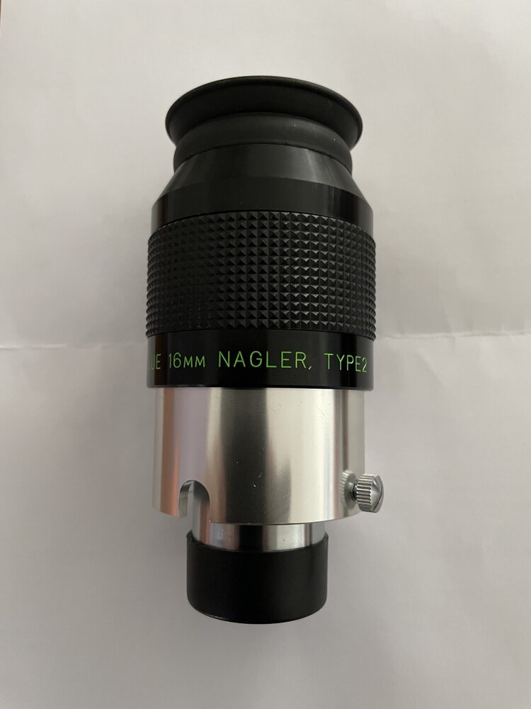

Alors voilà, j’ai fait l’acquisition de deux superbes oculaires. Un panoptic 35 mm et un Nagler 16mm type 2
Est-ce que certains d’entre vous ont déjà eu le 16 mm et auraient des conseils pour le meilleur montage sur un C11 ?
Le garder en 1.25 ou rajouter un manchon pour le passer en 2 pouces.
Je possède comme toi le Pano 35 et les Nagler T4 (12, 17 et 22). Le N12T4 est double coulant comme ton N16T2. Utilisation sur divers SC. On ne peut pas toujours tout monter en 2" (sur certains instruments). Pour le C11, si tu peux, c'est aussi une question de budget, choisir un bon RC si besoin ou uniquement une bague d'adaptation 2" (il existe tout un tas !). En 2", tu auras un montage mécanique plus rigide, ce serait dommage de ne pas en profiter.
Bon ciel.
J'ai le nagler et si tu dégages la vis à droite (en dévissant complet), la jupe externe est au coulant 50.8mm .
À monter directement en 2 pouces, c'est plus costaud et le tirage optique est plus faible (ce n'est pas pas inutile sur un SC : les aberrations sont moins bien corrigées quand le tirage optique est loin de la valeur pour laquelle le télescope a été conçu).
Je ne l'ai pas mais j'ai ses deux frangins, dont le petit qui a lui aussi le double coulant.
Il faut bien sûr enlever la vis, laquelle sert uniquement à conforter le serrage quand on l'utilise sur un coulant de 1,25", et le plus difficile, c'est de ne pas la perdre (j'ai toujours la mienne, et ça fait plus de 30 ans !).

J'ai le RC pouces de Celestron en twist lock ... tout passe sans toucher le miroir ... ce qui était ma peur au vu de la longueur sortante en 1.25 sur le 16 mm

J'ai possédé jadis le Nagler 16 T2 que j'utilisais sur dobson 254mm sur porte oculaire coulant 50.8mm. Plus solide comme montage, je trouve.  Maintenant,  j'ai un Nagler 12 T4 à double coulants. Je lui ai ajouté une jupe allonge televue pour l'utiliser en 50,8mm, comme mes autres Nagler T4
