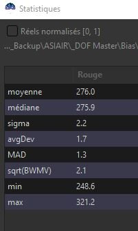

Voici les statistiques d'un de mes master bias

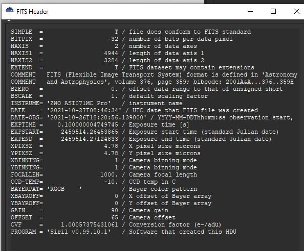

Et l'entête FITS

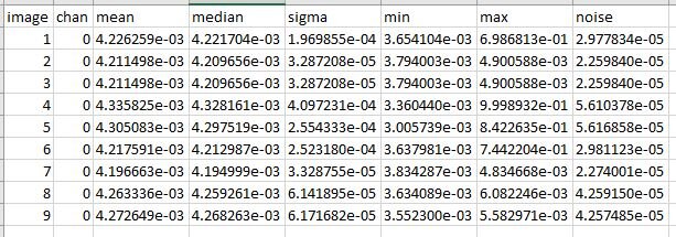

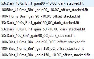

Voici un offset.csv (le fichier est aussi en attach) sur cette liste de master bias et dark de 10 secondes
S'il te faut autre chose n'hésite pas
Merci de ton aide
Philippe
offset.csv

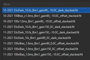

Si besoin voici la séquence

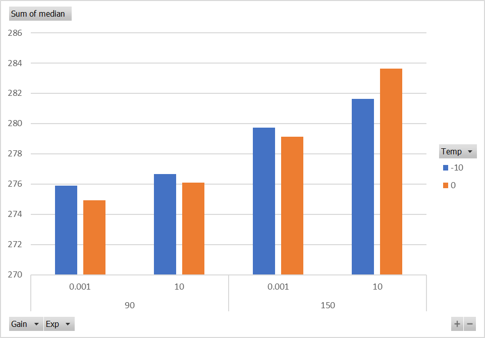

@TeamWhite,
j'ai trace tes stats.
On voit bien qu'a 90 de gain (le gain unitaire de ta cam) on est tjs autour de 276. Quand tu montes le gain, on voit que le niveau  monte un peu.... Je me demande si ca vaudrait pas le coup de faire tes flats a 0 de gain? Je sais que sur ma cam (294MC) ca se passe pas bien mais il me semble que c'est du a la façon dont est géré l'ampli.
Enfin bon, a 90 de gain si tu veux en rester la, tu passes 276 de valeur d'offset et ca devrait bien se passer...
