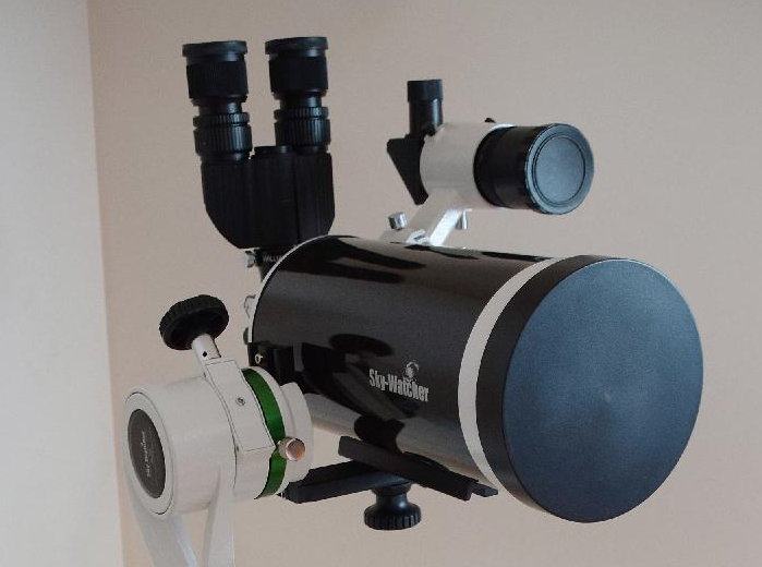

popov à raison : il est vrai que ça à un coût certain = le prix de la binoviwer + x2 oculaires  ---> il vaut mieux mettre tout dans l'instrument dans un premier temps mais pour plus tard, ça vaut le coup car c'est mieux avec les 2 yeux :)
Pour exemple parmi les solutions les moins cher (environ 350 euros - attention au problème back focus si un jour tu achète) :
La bino : https://www.telescopes-et-accessoires.fr/tete-binoculaire-sky-watcher-3175-c2x30248710
les oculaires (x2)  : https://www.telescopes-et-accessoires.fr/oculaire-sky-watcher-wa-super-plossl-25mm-58-3175-c2x30338635
(exemple sur un mak 127 - la bino et les 2 oculaires sont exactement ceux cités ci-dessus)
Franck

J'ai moi même un Mak 127 et je viens aussi de me prendre une bino.  En observation terrestre à x150 quand quelqu'un pose ses yeux dessus pour la première fois, j'ai droit à chaque fois à un "ouahh" ou à un ''incroyable"  :)
Modifié par Léoo
Du coup le Maksutov 127 mm pourrait en effet convenir à Petit Ours Brun.
