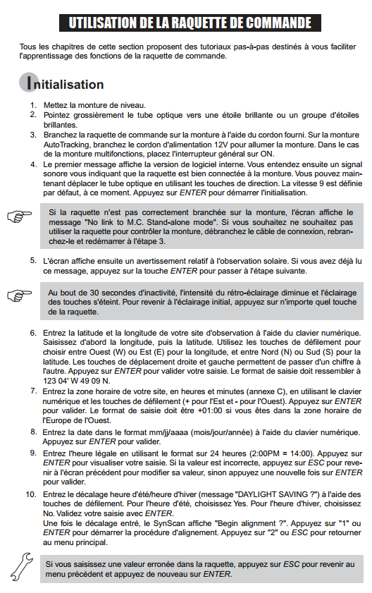

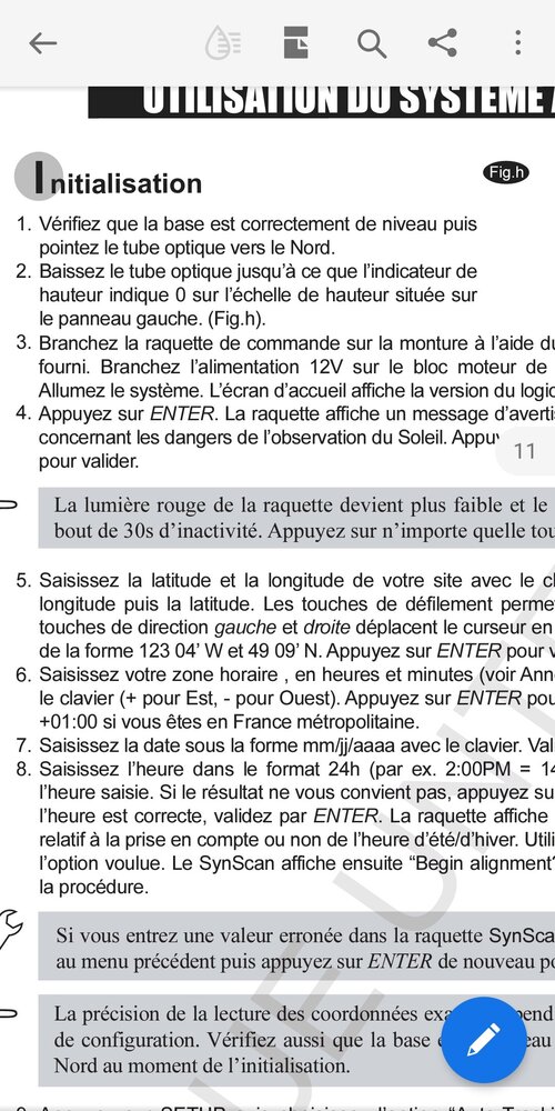

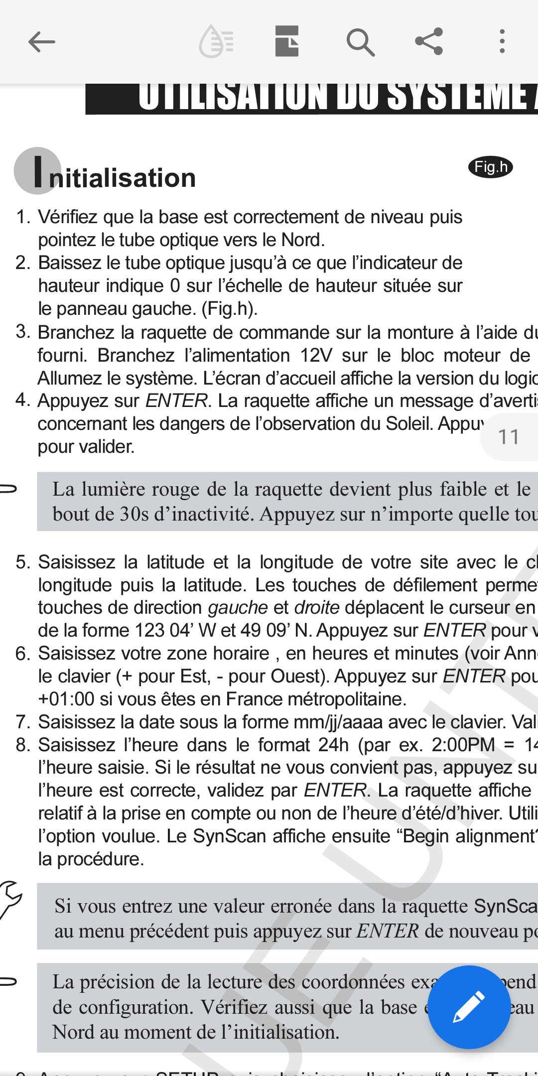

De mémoire sur deux étoiles il faut avoir au départ le téléscope orienter au nord c'est bien ça sinon 3 étoiles
Non pas sur les SynScan puisque tu dois pointer toi-même le premier jalon, quel que soit la position initiale du télescope.
L'orientation au nord à l'allumage est pour les altaz qui font le suivi mais avec une "raquette" très rudimentaire avec les 4 flèches directionnelles, mais j'ai l'impression que ce système n'est plus commercialisé..
Edit : j'ai retrouvé le nom c'est la raquette Syntreck   Skywatcher-Auto-Handbox.jpg
Modifié par macfly51
Cette notice semble obsolète.
Le point n°2 est sans objet contrairement à la notice actuelle ( cf point n°2 justement)
