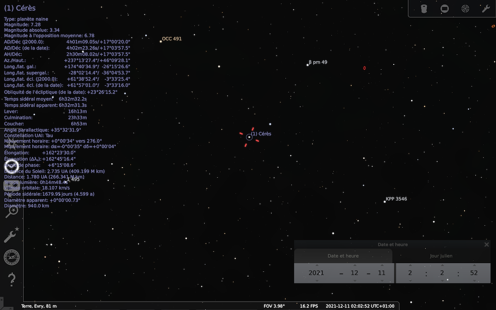

Cette nuit j'ai pris en photo les Pléiades. Je pensais que Cérès (situé à coté) serait hors du champ mais finalement l’astéroïde est bien présent. 🙂 Sauf que voilà: sa position ne colle pas avec celle indiquée par Stellarium ! Il y a un écart d'environ 27' d'arc, ça fait beaucoup. J'ai regardé le déplacement de Cérès (toujours sur Stellarium) et il lui faut plus de deux jours pour faire une telle distance, de plus la trajectoire passe à coté de sa position réelle. Voyez par vous même:

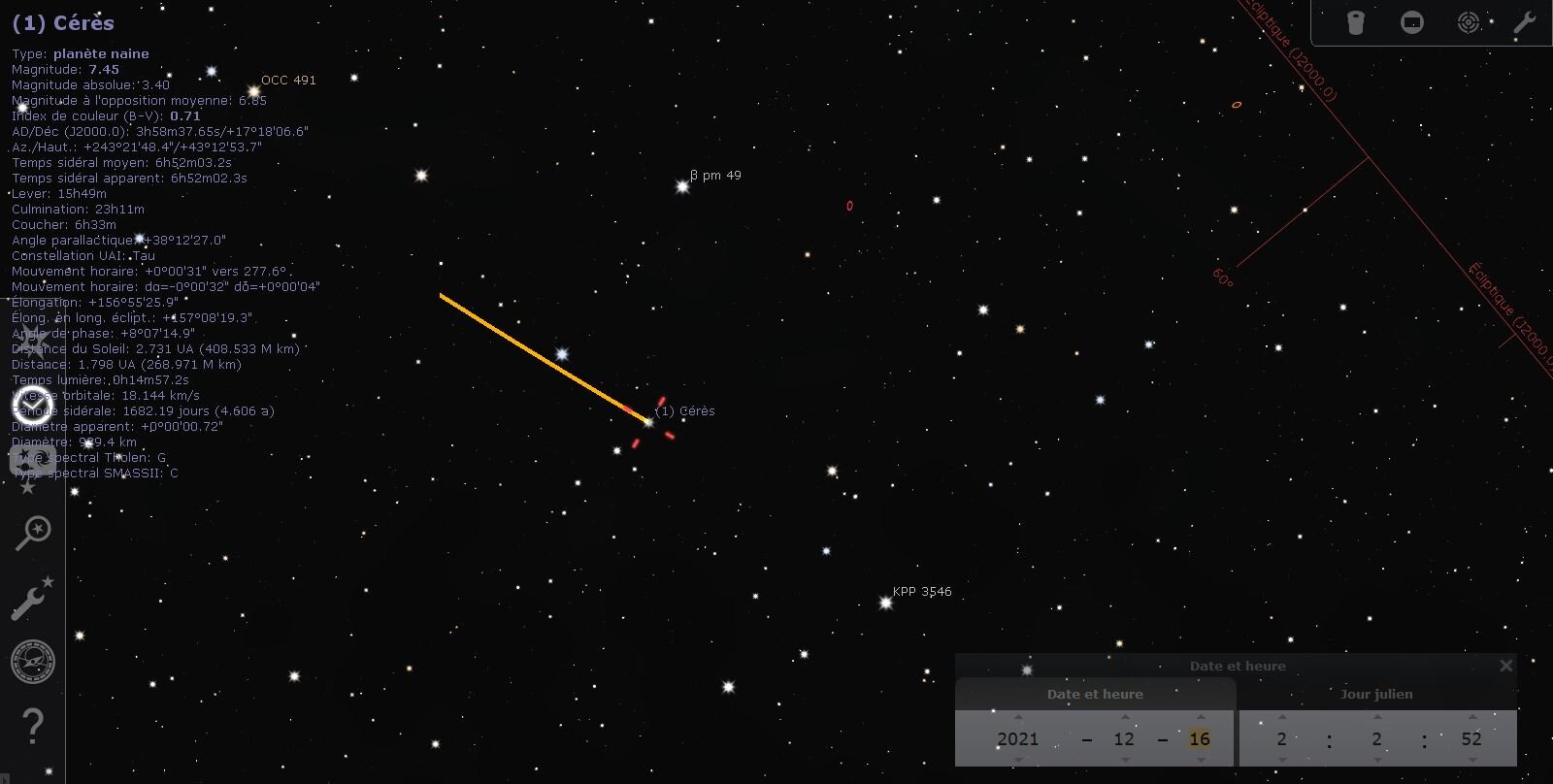

Et sa trajectoire du 11 au 16 décembre:

J'ai vérifié, effectivement les coordonnées erronées. Je ne sais pas d'où peut venir l'erreur. Ce n'est pas une question de longitude et de latitude : Cérès est suffisamment éloignée pour que ça donne de tels écarts.

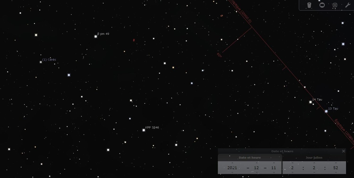

Je viens de mettre jour les paramètres orbitaux pour Ceres et cela corrige le problème
Le 11/12/2021 à 2h02m52sec j'obtiens désormais la position telle que sur ta photo (avant la mise a jour des paramètres j'obtenais la même position que toi dans Stellarium)
