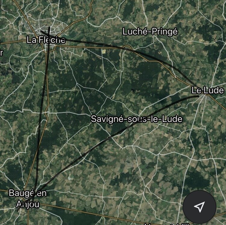

Bonjour je compte aller dans cette zone d’observation, qu’en pensez vous pour du ciel profond avec un dobson 305 1500 ?
Cb de temps de mise en température sachant que j’ai un ventilateur ?
Utilisation d’un filtre ? Si oui lequel ? ( je possède déjà un uhc svbony)
merci ☺️
image.jpeg.9e664563d029b2ff5a68abdd3129eca2.jpegimage.jpeg.cf6597b351868880b6541a905213a69e.jpeg
on va pas pouvoir t'aider bcp.  pour trouver un site d'observation il faut aller sur place pour constater les nuisances lumineuses, est ce que le site est au bord d'une route passante, sur une colline ou dans une cuvette , est ce que l'horizon est  dégagé, est ce qu'il y a des arbres qui te protègent des halos lumineux ou d'une exposition directe ?.... bref il faut aller voir et tester.
pour la mise en temperature, c'est pas un pb,  tu peux préparer ton instrument avt d'etre sur site, tu le mets dehors chez toi pour qu'il soit à température, tu gagneras un peu de temps et de toute maniere on ne commence rarement par des grossissements forts  en debut d'observation, si la planete est basse sur l'horizon la turbu sera très marquée et donc les grossissements ne passeront pas;  si elle est haute  on peut attendre un peu la mise en température... il faut adapter le programme.
c'est pas parce que l'instrument n'est pas en température que l'on ne peut rien voir, il faut juste rester modeste  dans le choix de ces cibles et faire une vérification de la collimation plusieurs fois pour la corriger avec la mise en température.
un filtre UHC, c'est bien pour augmenter le contraste de l'objet  avec le fond de ciel mais il ne remplacera pas un ciel sombre. si tu te passionnes pour les nebuleuses tu pourras le compléter avec un filtre OIII pour révéler plus/d'autres  détails .

il y a une heure, jeremASTRO49 a dit :
Je comprend pas trop, d’autant que ton titre colle pas au propos….
un télescope de 300 est plus que bien pour du ciel profond.
le zone que tu montres est plus que correcte niveau pollution lumineuse en tout cas.
faut te poser moins de questions :D
après pour les filtres, comme @yannick78 l’oiii serait bien mais si t’en as pas c’est pas bien grave.
Tout va bien, observe :)

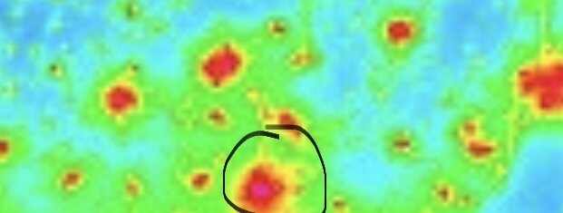

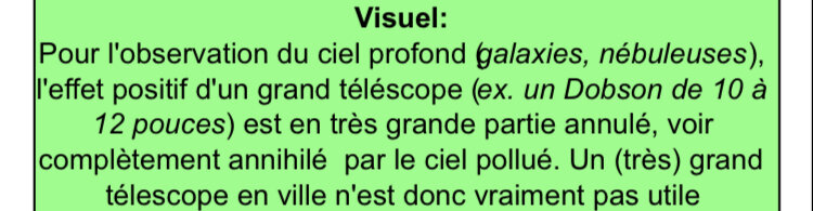

D’accord merci parce que où j’habite je suis dans le violet et je voit pareil qu’avec ma lunette 70 700 donc j’espère que c’est du aux conditions du ciel sachant que ma collimation est faites image.jpeg.a9bf71bdcee9c1b595ef9fed0c7de0f5.jpeg    Cela confirme mon ressenti image.jpeg.6042ac251b07541c738ac0c30067665e.jpeg
Modifié par jeremASTRO49
il y a 4 minutes, jeremASTRO49 a dit :
Qu'appelles-tu "voir pareil" ?
Car le 300 devrait offrir bien plus de clarté (à même grossissement que la lulu), et permettre des grossissements nettement plus importants tout en illuminant encore très confortablement ton œil... sans parler de sa résolution (voire de son contraste) en planétaire.
Amas du canard sauvage et m31 aucun détail supplémentaire, même oculaire 25 mm
A f5 ton 25mm te Donne une pupille de 5mm. En zone rouge ou violette c’est trop.
si tu regardes m82 par exemple, tu pourras l’observer tres bien avec un 10-15mm elle sera très bien et tu en verras bien plus qu’avec ta 70mm :)
par exemple orion chez moi à 4mm de pupille est pas top. A 2,2mm (sans filtre) elle devient splendide!

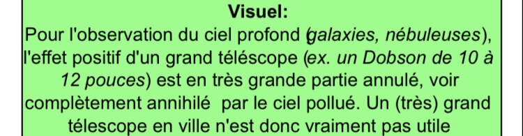

Il y a 2 heures, jeremASTRO49 a dit :
image.jpeg.6042ac251b07541c738ac0c30067665e.jpeg.fe83017917bbe61dad80e470d00635ab.jpeg
Je ne rejoins pas vraiment cette affirmation en vert fluo car le ciel profond ne se limite pas qu'aux galaxies et nébuleuses. Tout tient dans la parenthèse donc.
De mon côté, même si j'étais en ville avec l'unique possibilité de n'observer que la lune, les planètes, les étoiles doubles et les AG, et bien je préfèrerais très largement un grand télescope à un petit (toutes choses égales par ailleurs bien entendu, hors considération de transport, budget, mise à température ou déplacement) justement parce que ce télescope me permettrait d'aller bien plus loin sur ce genre d'objet. En pleine ville, bien entendu, les galaxies et les nébuleuses diffuses demeureraient peu accessibles.
Ne vouloir observer que des galaxies et des nébuleuses depuis un grand centre ville est quasi impossible. Alors à quoi bon avoir à la place un petit instrument dans ce cas puisqu'il sera moins bon sur tous les objets observables depuis ce même centre ville? .... si ce n'est à le transporter sur un autre lieu. Et là, sa compaticité se tient sans aucun souci. Mais ce n'est pas ce qu'explique cette affirmation en vert fluo.
