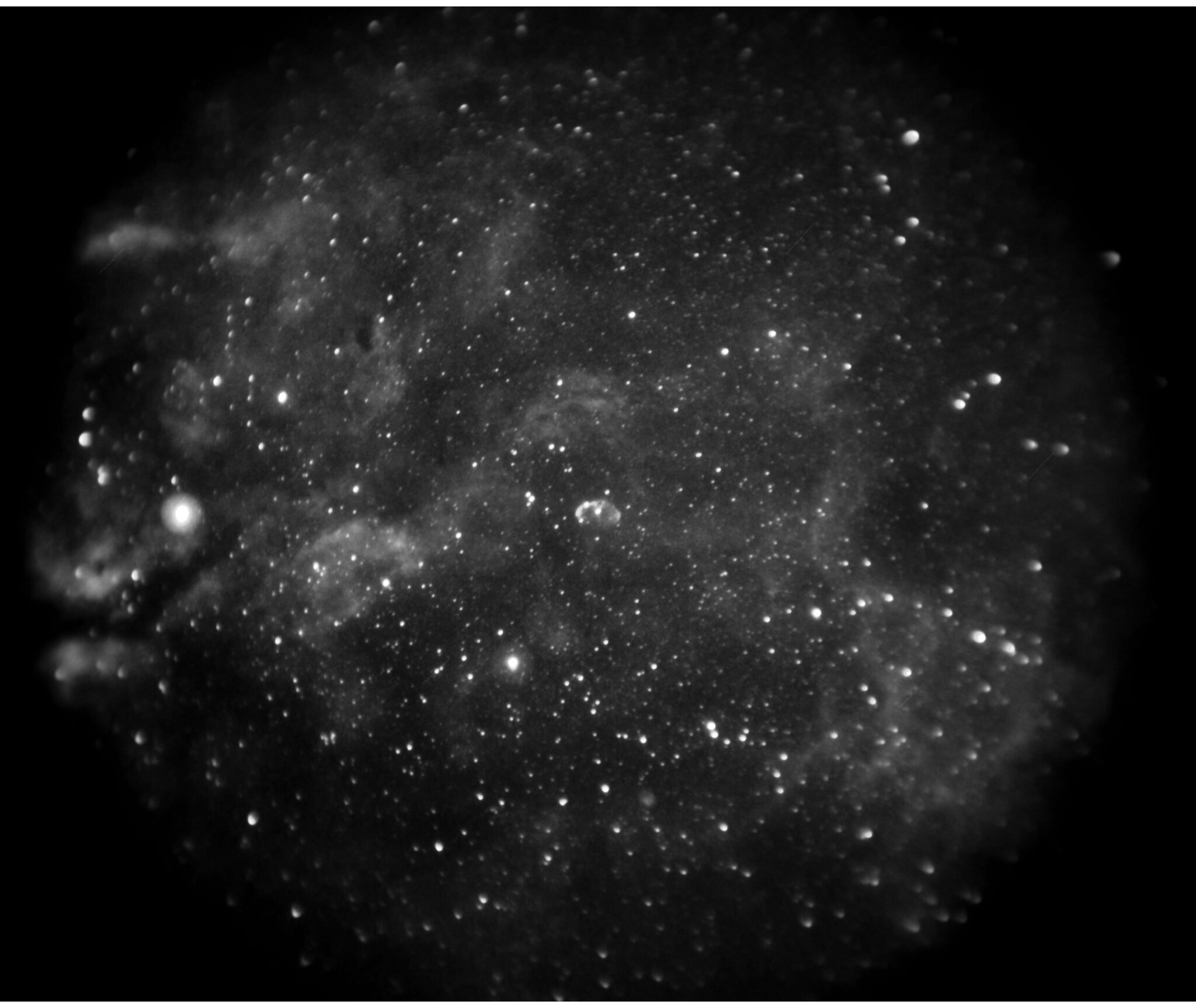

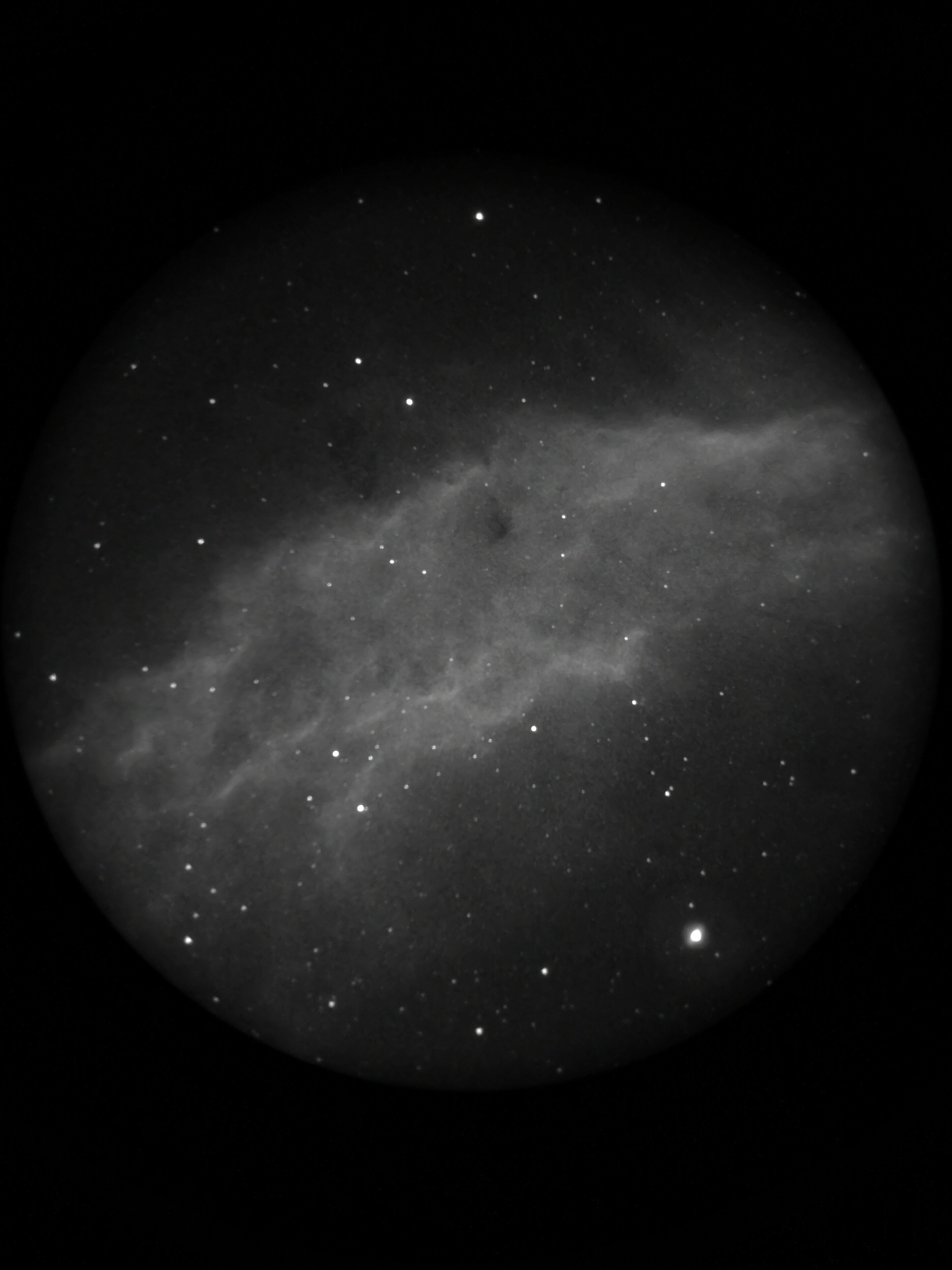

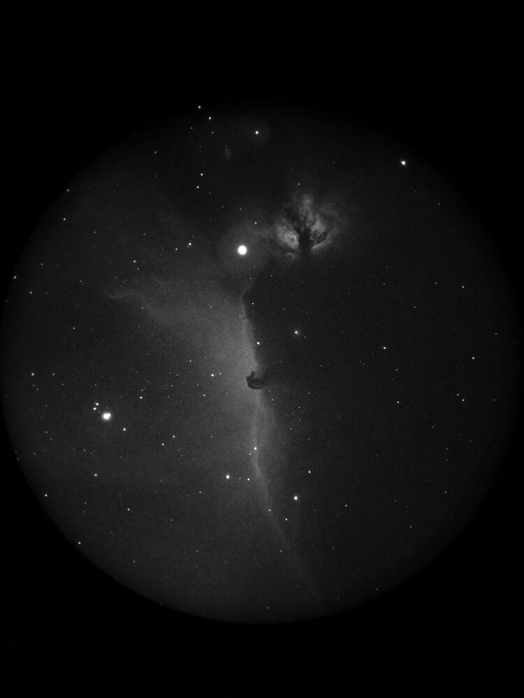

quelques images de téléphone récentes prises avec mon réfracteur de 130 mm et pvs-14 avec filtre ha de 3 nm. Nébuleuses de la tête de cheval, de la Californie et de la tête de singe.
  • J'aime 3
  • Merci / Quelle qualité! 2
Impressionnant ! (Il n'y aurait pas une inversion miroir ?) Par curiosité, est-ce que tu as essayé d'observer ces nébuleuses sans le filtre ? On ne les voit pas du tout ?

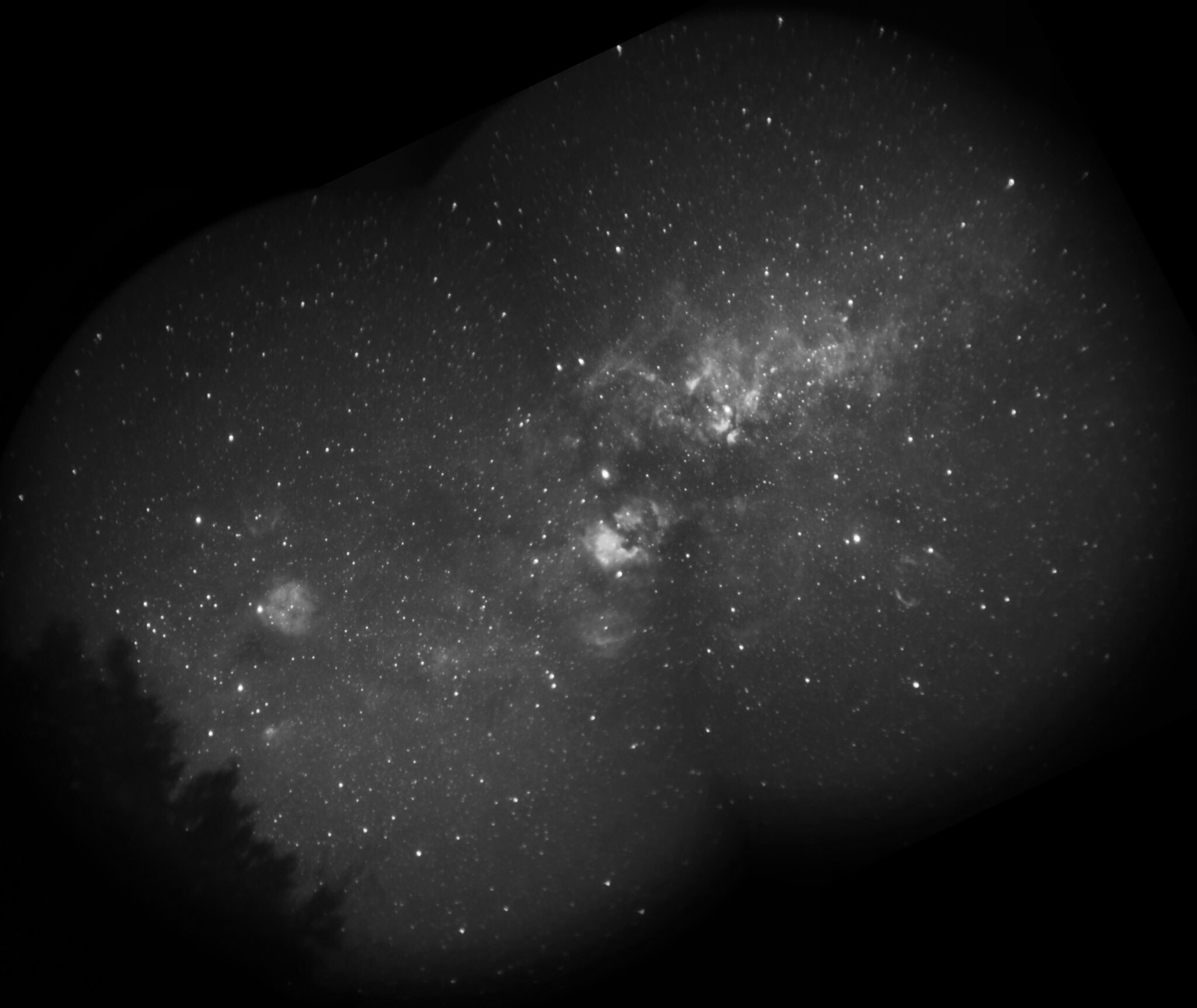

Pour les amateurs de photos, en voici qui ont été prises par différents utilisateurs au travers de leur OVNI-M (version monoculaire) ou OVNI-B (version binoculaire). Et un dessin d'un utilisateur Français.
217881873_148986943987877_1120819348739689798_n.thumb.jpg.ea09c25f0ee106e0674a04b06b65e9f8.jpg
Modifié par JOKO

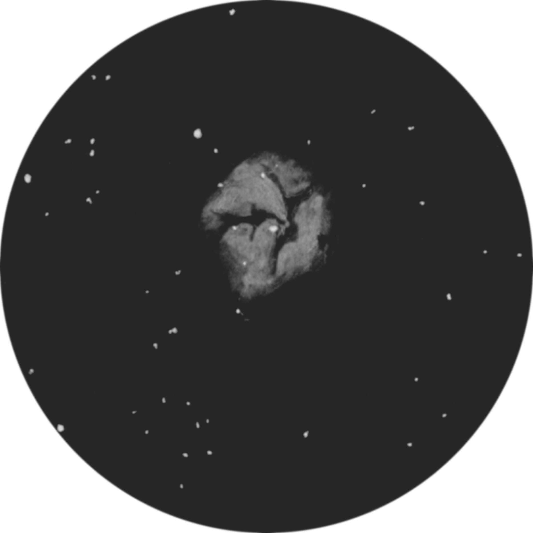

Tout ça est superbe ! J'adore le dessin : voilà, ça c'est du visuel assisté ! :) Mais ce qui m'intéresse aussi, c'est de savoir quel est le matériel derrière. (Et s'il y a un temps de pose pour les photos.)

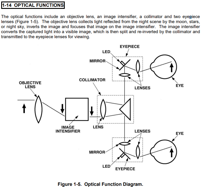

Dans le manuel du pvs-7 (http://www.nivisys.com/en/uploads/PVS-7_Manual_ENG.pdf) on trouve ceci:
Le "splitter" à l'air d'être deux constitué de 2 miroirs, ou un prisme peut être, mais pas d'une lame séparatrice. En utilisant une séparatrice, on perd  50% en luminosité, mais l’on récupère ensuite une partie du signal (environ 20-40%? en luminosité perçue) grâce à la : « Binocular vision summation » (https://www.cloudynights.com/topic/61467-binocular-vision-summation »).
S’il n’y a réellement aucune pénalité, ou une pénalité moins pire que 50%, à séparer l’image sortant de l’écran au phosphore de l’OVNI-B en deux, alors l’image finalement perçue pourrait être autant voire plus lumineuse dans l’OVNI-B que l’OVNI-M.
Le fait que le signal soit séparé après la photocathode semble important pour ne pas dégrader le rapport signal bruit : dans un cas on sépare/divise un flux de photons physiques, dans l’autre des photons fortement démultipliés.
Sur CN on lit aussi que les rapports de tests indiquant que en terme que qualité de signal:
[bino classique (avec séparatrice) + 2 OVNI-M/PVS-14]   <   [OVNI-B / PVS-7]   <   [vrai binoscope + 2 OVNI-M / PVS-14]
A noter aussi que les optiques plus nombreuses du PVS-7 semblent impacter légèrement la résolution négativement à comparer du PVS-14. (https://www.cloudynights.com/topic/640375-pvs-14-night-vision-binoculars/?p=9698007).
