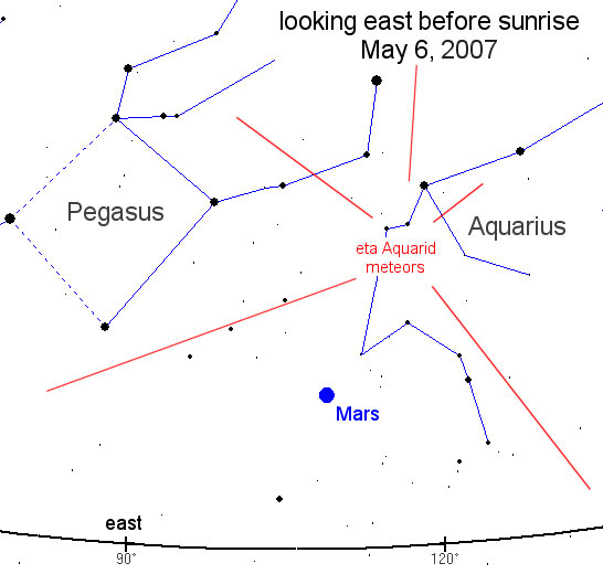

hier il y a une pluie de météors visible de partout(surtout dans l'hémisphère sud), elle était à son optimum hier...mais bon on l'a manquée...
pfft
c'est eta quarid meteor shower de chez nous on les voit juste avant le lever du soleil...elles viennent de haley's comet

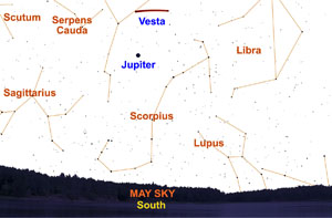

pour vesta 4, il s'agit bien d'un des plus gros astéroide connu...
dans les 550 kilomètres de diamètre moyen
Vesta a une surface de roche basaltique (lave) on la voit vraiment bien
En 1996, le télescope spatial Hubble a détecté un énorme cratère sur Vesta
Pourrez-vous le voir (il fait dans les 450 kilomètres de large)
