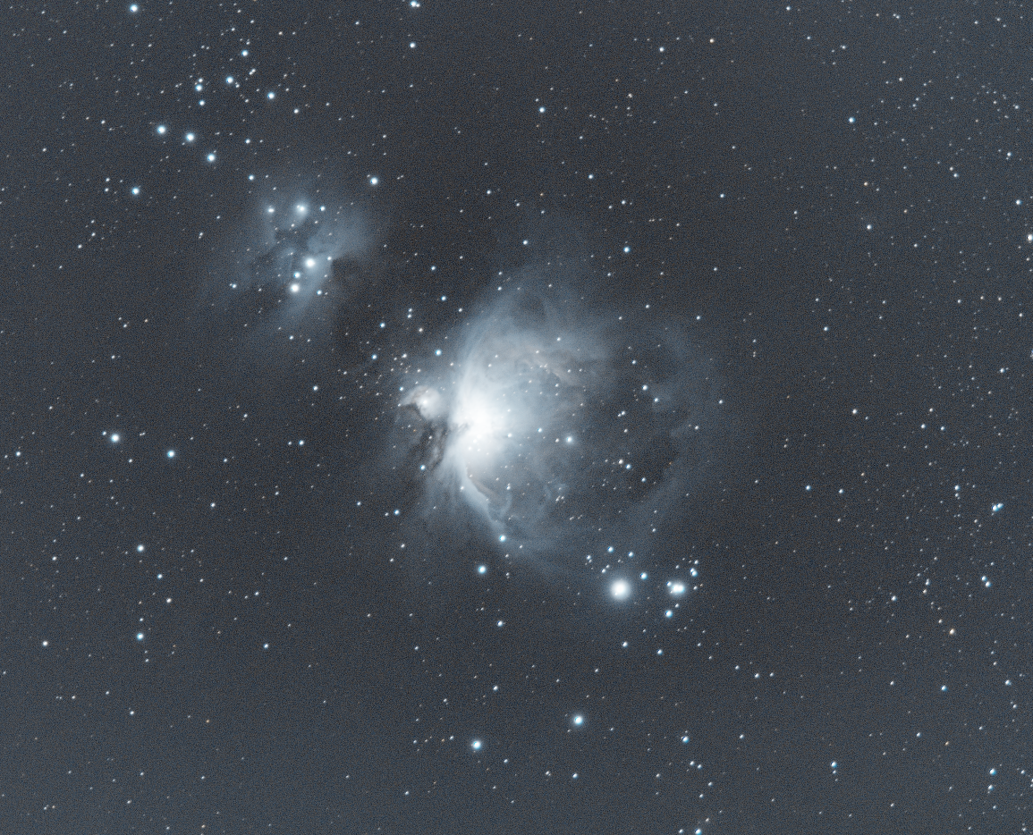

Je vous présente ma première vraie session sur Orion,
Matos reçu branchement fait café pris et c'est parti !
Hâte d'avoir vos commentaires qui me permettrons de m'améliorer !
setup :
TS61EDPH mis sur le trépied de mon mak127
lumix G7
Brut : 100*25sec iso 800
Dark : 30*25sec iso 800
Offset : 30*1sec iso 100
Flat : 30*1/60sec iso 100
logiciel Siril
Par contre question : c'est normal que je n'ai pas de couleurs alors que sur les brut je vois un peu de rose ?
Modifié par yannusbonus
Un bon début :)
il y a 31 minutes, yannusbonus a dit :
Tu as pensé à dematricer ?

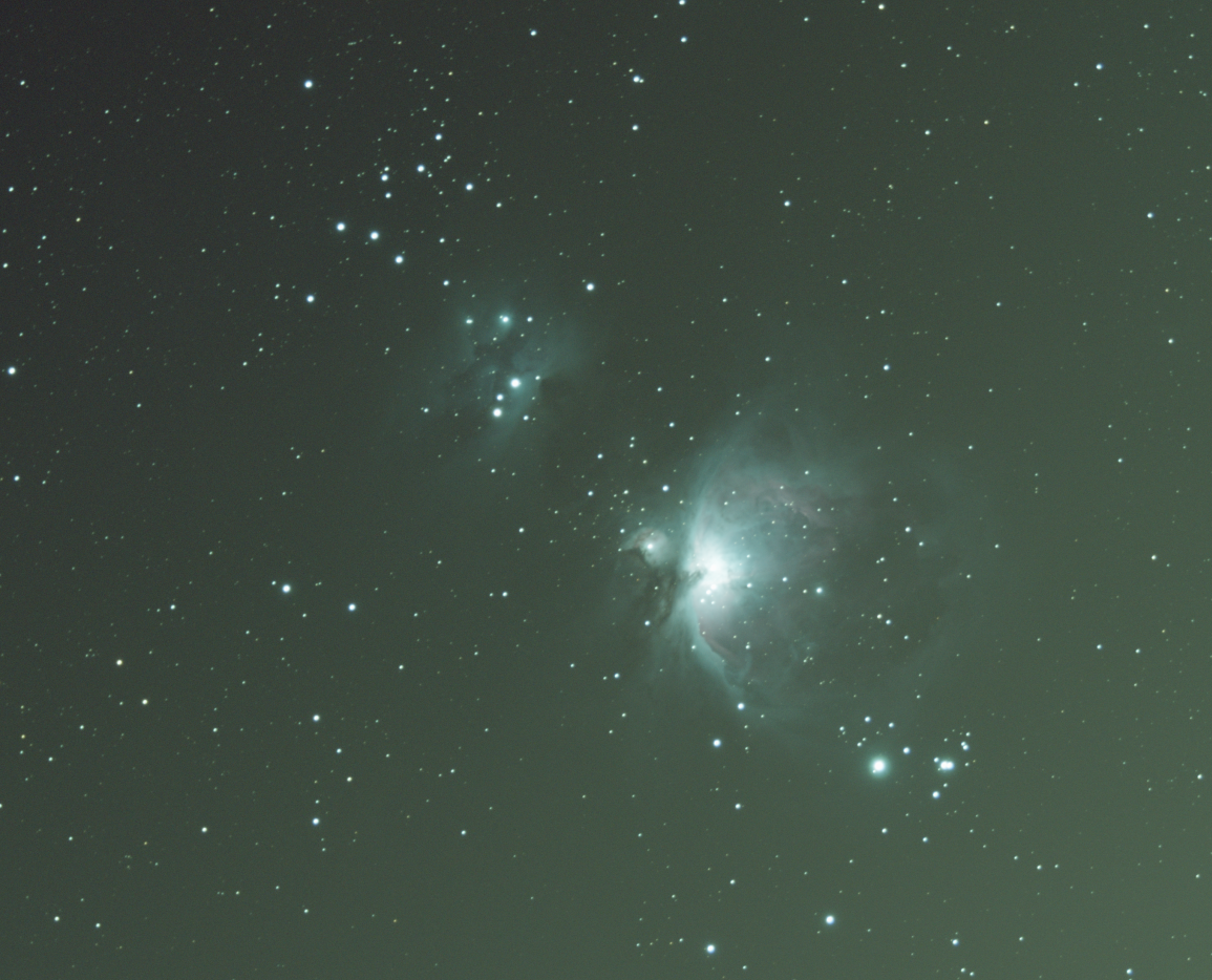

waa nikel je viens de voir la petite case dématricer ! bon maintenant en RVB toute l'image est bien rouge... à moi de gerer avec l'histogramme je pense !
il y a 32 minutes, yannusbonus a dit :
Equilibre du fond du ciel, balance des blancs, tout peut se faire depuis Siril.
Tu peux même faire l'équilibrage des couleurs par photométrie ;)

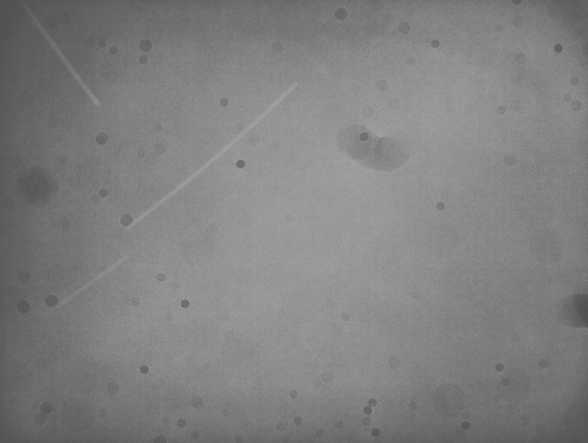

et voila mon master flat lol

il y a 21 minutes, yannusbonus a dit :
Tu as vidé le sac de ton aspirateur sur ton équipement astro ? 😜
Je pense qu’un petit dépoussiérage des optiques ne ferait pas de mal.
Question aux utilisateurs de Siril : existe t’il un équivalent sous Siril du process HDRMultiscale qu’on trouve sous Pixinsight car cela permettrait de bien dé-crâmer le cœur de la nébuleuse.
mdrrr je te jure !! plus qu'as m'acheter un nettoyant pour capteur !!

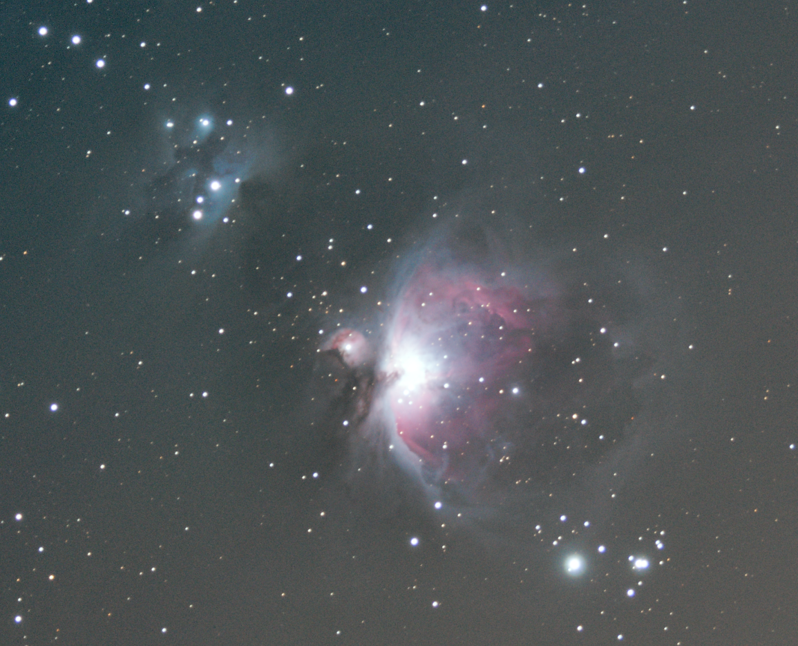

bon j'ai regardé un ptit tuto ca donne ca :
je n'arrive pas à garder le rose à l'interieur et sur les coté du coeur...

bon je viens d'essayer de faire de la couleur sans les DOF en rapide mais c'est chaud..
je n'arrive pas trop a faire ressortir le rose. on peux jouer avec une seule courbe de l'histogramme ou forcement les trois couleurs sont lié ?
merci pour votre aide en tout cas !
ok je viens de trouver l'option saturation des couleurs
