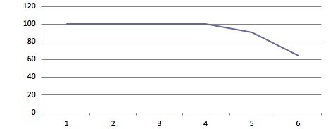

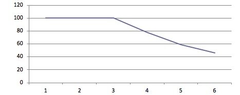

je suis à la recherche d'une Barlow 1,25x en 2" pour une bino,
le Glasspath 1,25x Baader ayant une ouverture de 24 mm, il crée une perte de luminosité en bord de champs sur la Mark V lorsque j'utilise deux oculaires LE30 mm.
Le Glasspath 1,25x ou barlow est le minimum indispensable pour avoir le back focus utile. Je recherche le plus grand champs possible.
il y a peut-être une autre solution pour avoir la pleine ouverture de la bino ?

Voici les deux graphes et le gain apporté par un Glasspath pleine ouverture.
0 étant le centre et 6 le bord de champs avec la perte de luminosité en %.
