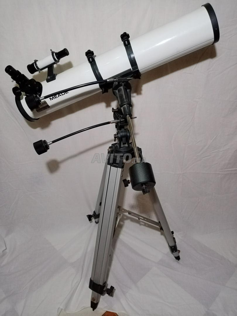

Sur un site il y a cette annonce Je vent télescope de marque celestron 900mm F/8 prix 2500dh negociable
ps: je suis au Maroc. Le choix est pas aussi large que en france. Merci pour l'aide

Le 114/900, les vieux ont tous fait leur dents dessus. Utilisable, mais pas simple pour commencer. Ouverture pas trop grande, petit champ, oculaires à champ très restreint, chercheur très peu pratique et peu lumineux, et monture souvent bien trop instable pour un tube de cette longueur. En 1978 il n'y avait pas mieux, mais en 2021...
