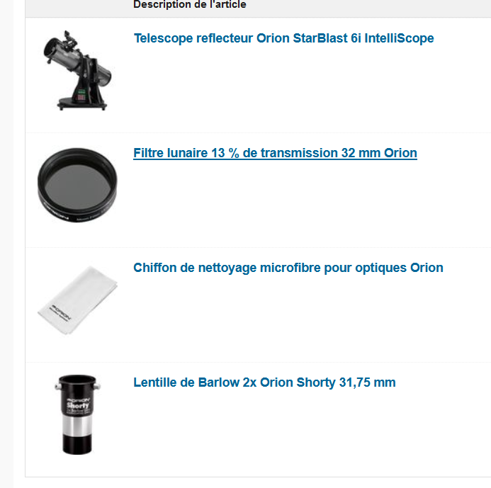

un conseil de ce que je peux prendre comme accessoire pour bien observer ? et que les images soient net ? besoin d'un zoom ?
sur un site yavais une lentille barlow shorty. apparement cest bien

Tu peux tout enlever de ton panier...
Filtre lunaire, inutile : j'en ai un que je n'utilise jamais.
Chiffon de nettoyage : on ne nettoie jamais les miroirs de télescopes avec ce type de chiffons, au risque de les abîmer. Je pense que tu vas pouvoir utiliser ton télescope quelques années avant d'envisager un nettoyage et quand tu le feras renseigne-toi bien auparavant sur comment procéder pour ne pas abîmer les miroirs.
La barlow sert à multiplier par 2 le grossissement de tes oculaires. L'intérêt se discute, elle ne te servira pas à grand-chose avec l'oculaire de 25mm car tu auras un grossissement proche de l'oculaire de 10mm. Avec l'oculaire de 10mm et la barlow, tu auras un grossissement de 150x ce qui peut être intéressant mais il sera peut-être préférable d'acheter un bon oculaire autour de 5mm qui te donnera une meilleure image que barlow + oculaire de 10mm livré avec le télescope (ces oculaires sont souvent de qualité assez médiocre).
Plus utile :
Un laser de collimation ou autre outil de collimation pour pouvoir régler l'alignement des miroirs primaires et secondaires.
Un oculaire de 5mm environ (voir mon argumentaire au-dessus sur la barlow).
