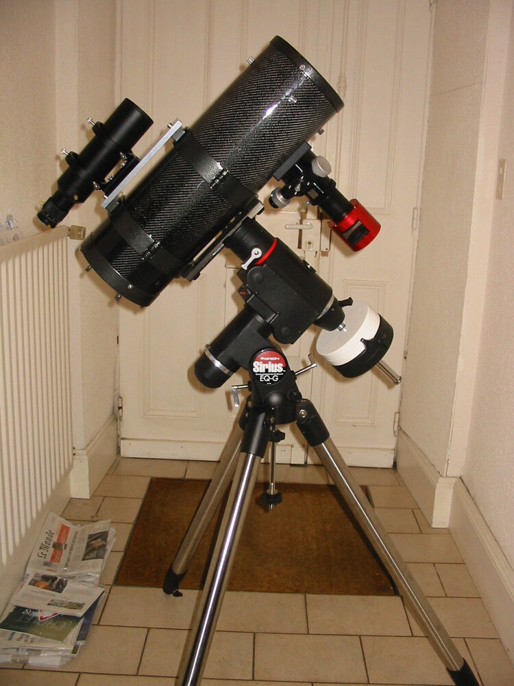

Vici ce que j'avais fait sur mon 150/600:
une solide barre d'aluminium (trouvé sur Amazon) reliant les deux anneaux au dessus du scope:
Ici était fixé un chercheur de 60mm de diamètre, mais tu peux utiliser l'ASI mini-guider sur le point d'ancrage de ton chercheur et le NUC (ou l'asiair) sur le dessus.
D'une manière générale j'ai toujours été plus emmerdé sur ce scope par sa propension à piquer du nez (trop lourd sur l'avant du tube avec une caméra de 700g et le TSGPU de 500g.)
Modifié par chinois02
Plus tu vas ajouter des choses sur le tube en t'éloignant de la monture, et plus en terme d'équilibrage, ce sera compliqué.
Tu peux également étudier la possibilité de fixer le tout en haut du trépied, et gérer la cablerie pour la fixer le long du tube et la monture.
