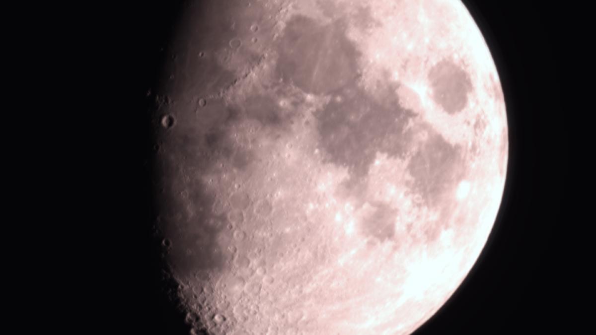

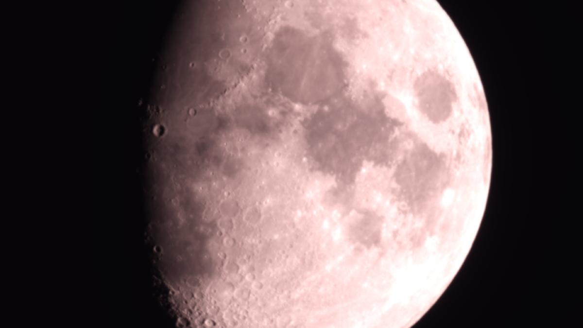

Je lance mes prises du vue, puis mon empilement d'image. Le résultat pour la Lune est passable.

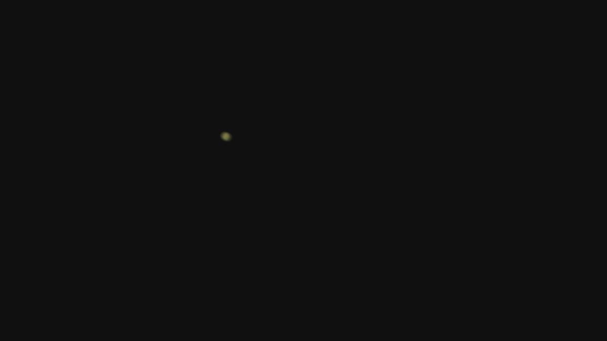

Pour Jupiter, j'obtiens un espèce de pâté tout flou, surexposé qui n'est pas du tout à l'image de ce que je vois dans l'oculaire !!!
Lune (première série, sans barlow, prise de vue de 30 secondes, 650 photos) :

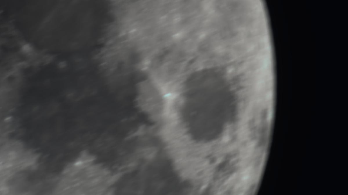

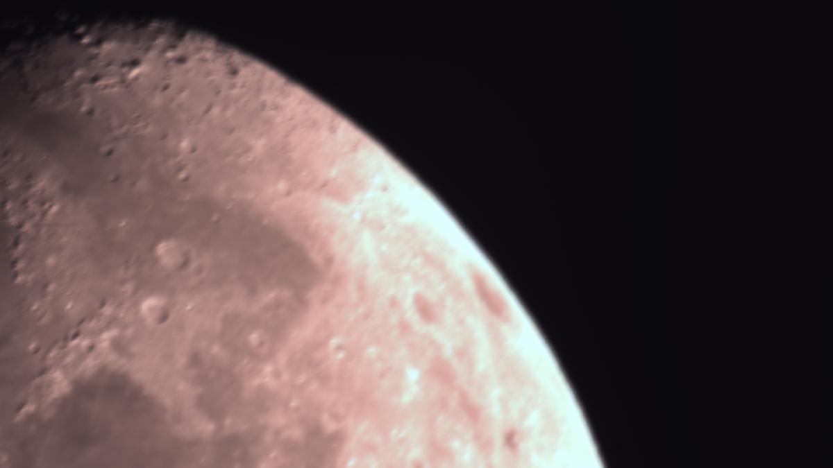

Lune (deuxieme série, barlow 2x, prise de vue de 30 secondes, 650 photos) :
Jupiter, sans barlow, prise de vue de 30 secondes, 650 photos :
D’où peut venir cette différence de rendu entre ce que j'observe et ce que je capture à la caméra ? Pourquoi c'est out flou, baveux, surexposé ??
Est ce que cela du logiciel  ? Y a-t-il un meilleur logiciel que ASI-Studio ?
Faut-il pousser le réglage de la netteté du télescope ou parfaire la collimation (alors que je vois net dans l'oculaire) ?

Pour ce qui est des préambules à l'astrophotos avec un Newton à F5 (donc tube rapide pluôt orienté CP !) et sutout quand tu y ajoutes une Barlow x2 qui porte la focale à 2000mm :
  1. avec une focale de 2000mm et un tube ouvert à F5 sans barlow: il te faut une collimation ultra précise ! ce qui semble pas le cas ! comment l'as-tu faite ?

  3. pour ce qui est de Juju, tu as en plus le problème qui se rajoute  Juju est basse sur l'horizon => ADC indispensable mais ce n'est pas ton premier problème à résoudre

  1. la couleur rosée de la lune vient du fait que tu n'as pas mis de filtre IR cut : ta cam Asi 485 c en a besoin comme cela est précisé sur les sites vendeurs et constructeur

3. Effectivement les planètes sont assez basse sur l'horizon en ce moment. Malgré la couche d’atmosphère épaisse à traverser, je m'attendais quand même a un rendu un peu plus nette.

1. Ok pour la couleur rosée de la Lune. Je n'ai pas encore de filtres effectivement -> au budget
