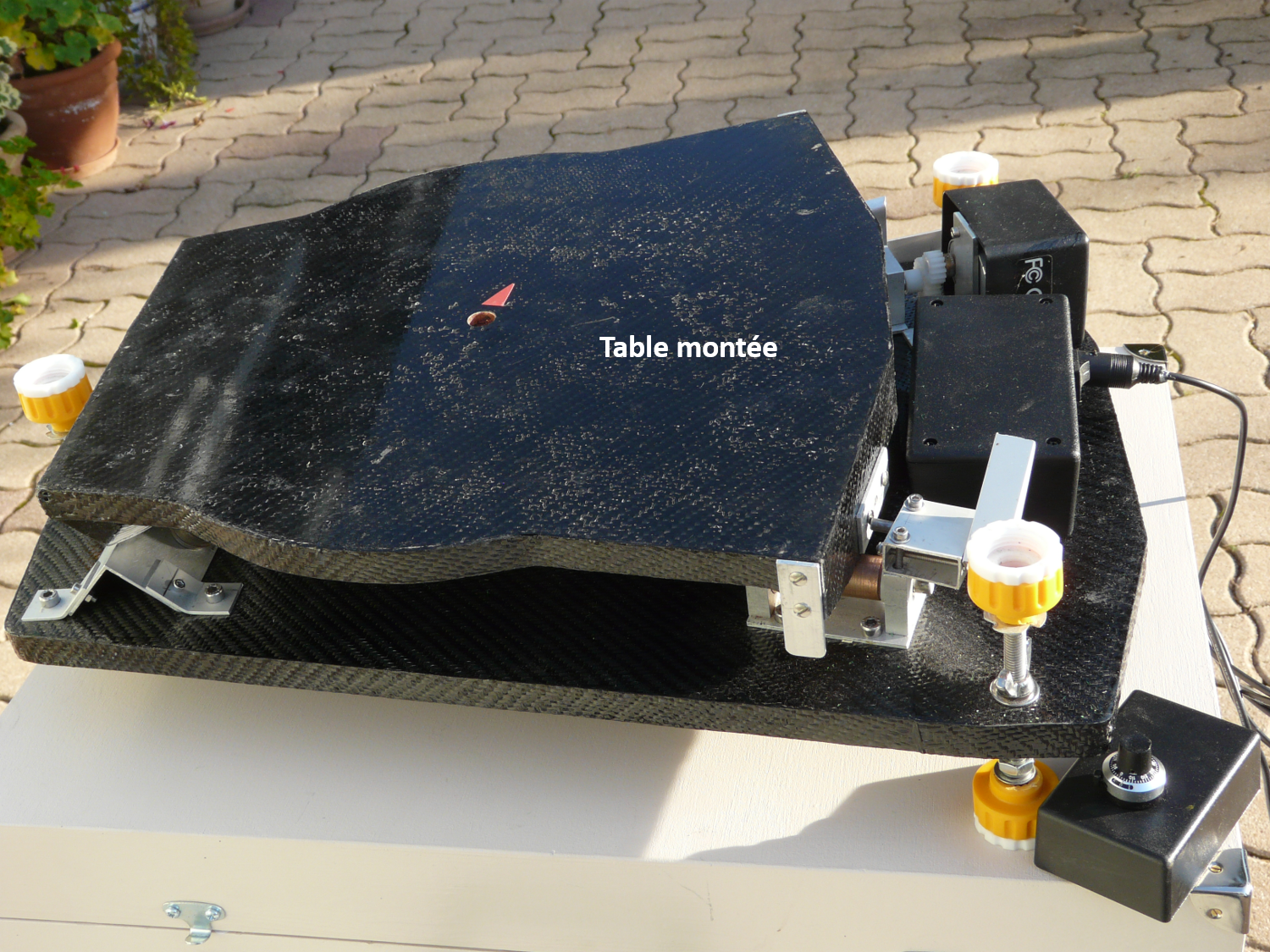

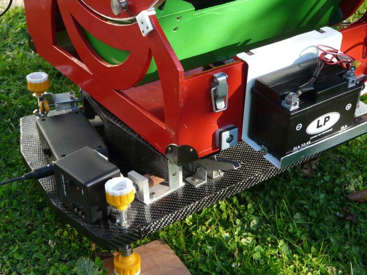

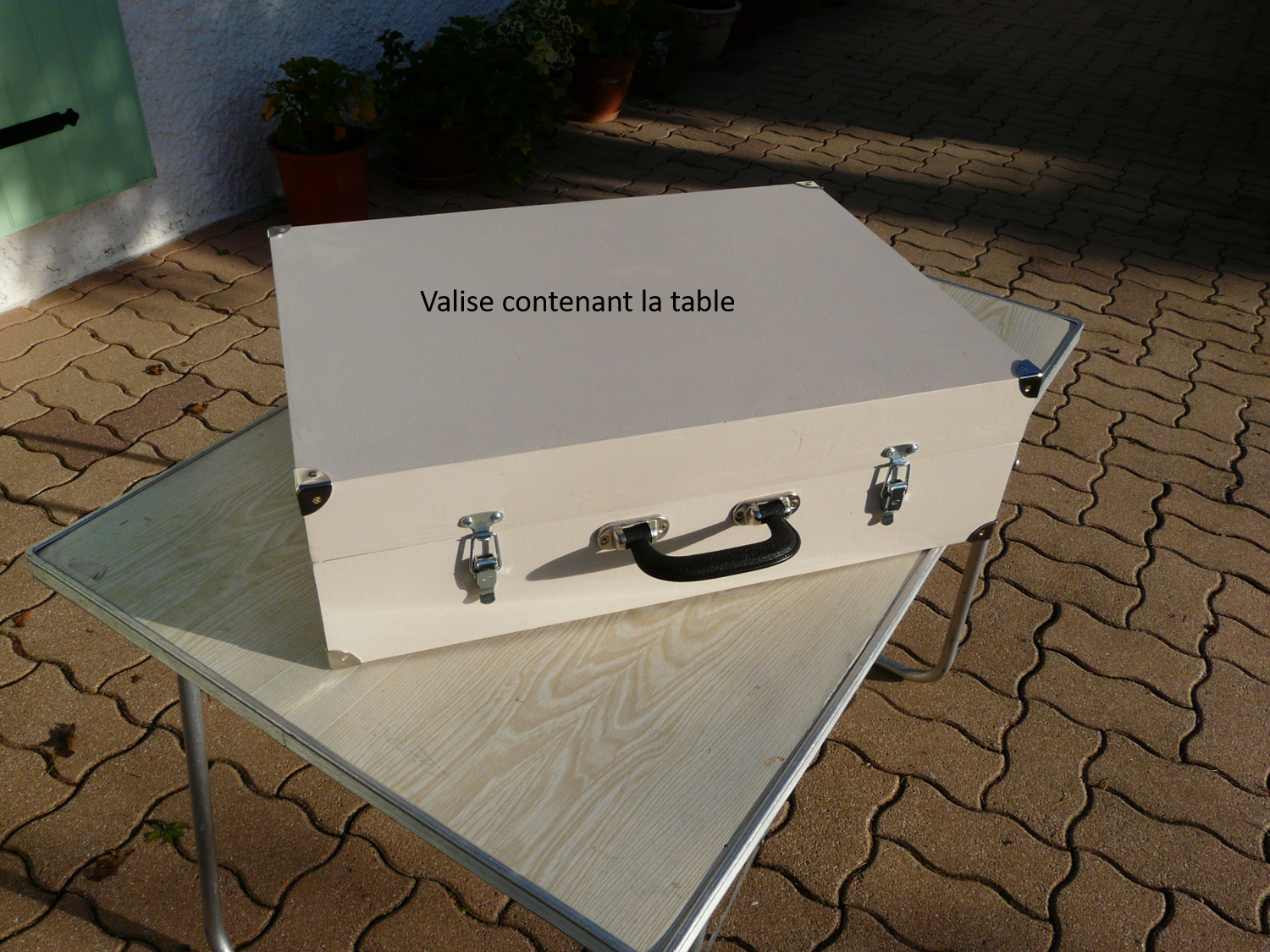

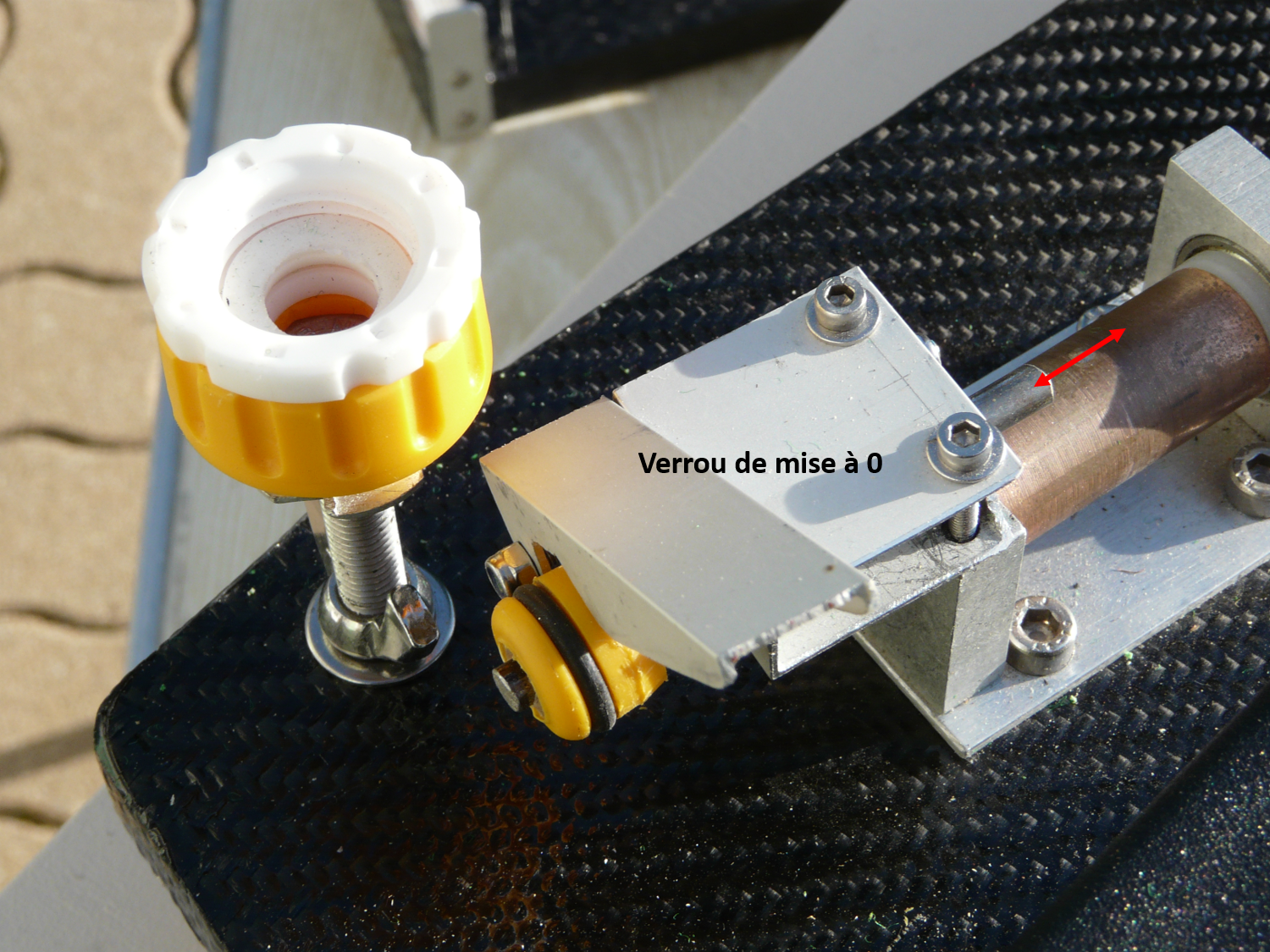

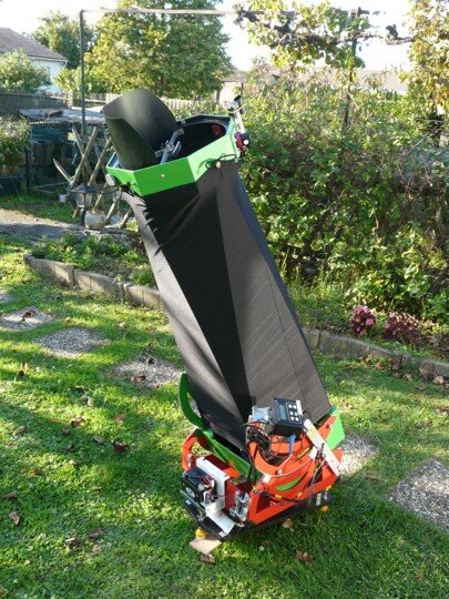

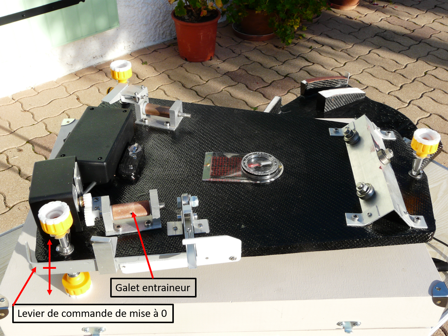

Je vous présente ma table équatoriale spéciale STROCK.

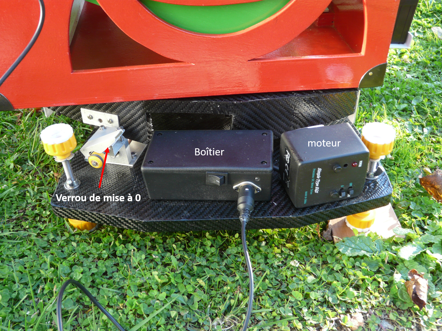

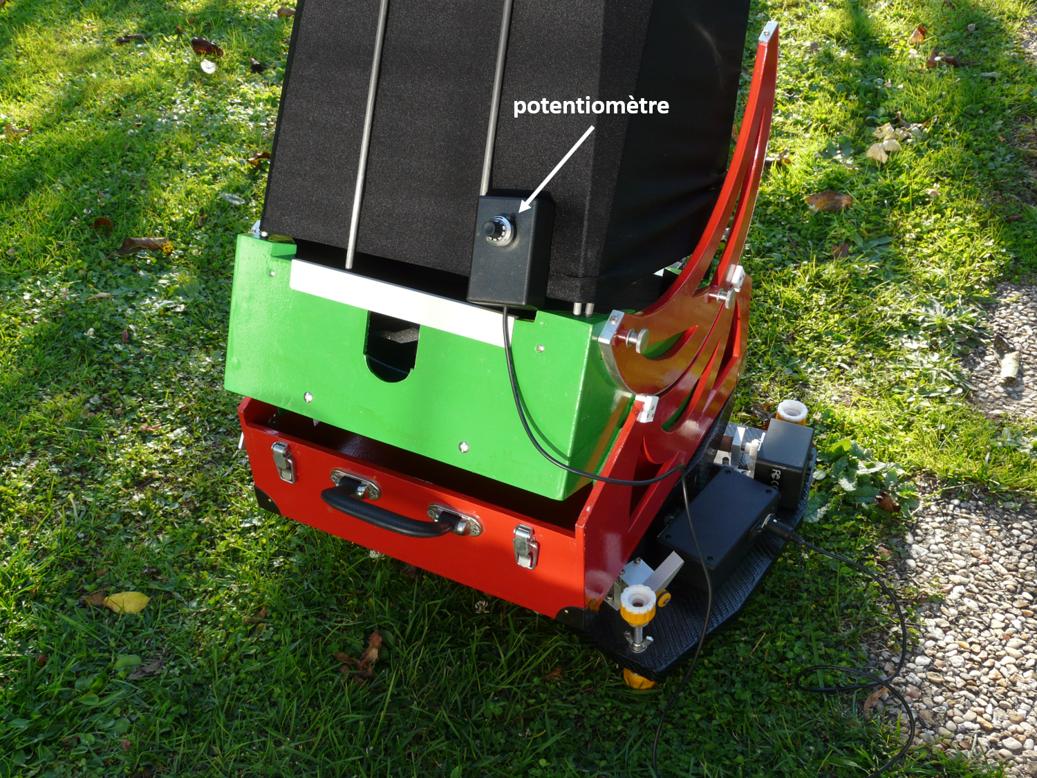

Objectif: permettre d'observer en position assise, pour cela je dois conserver la même hauteur. Donc  il faut remplacer la base du télescope et poser celui-ci directement sur la table.

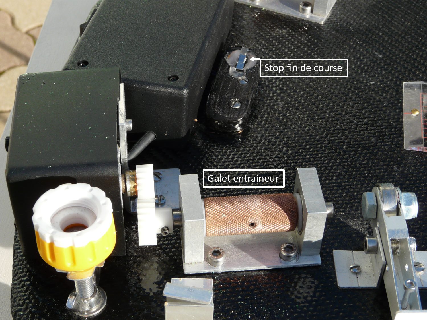

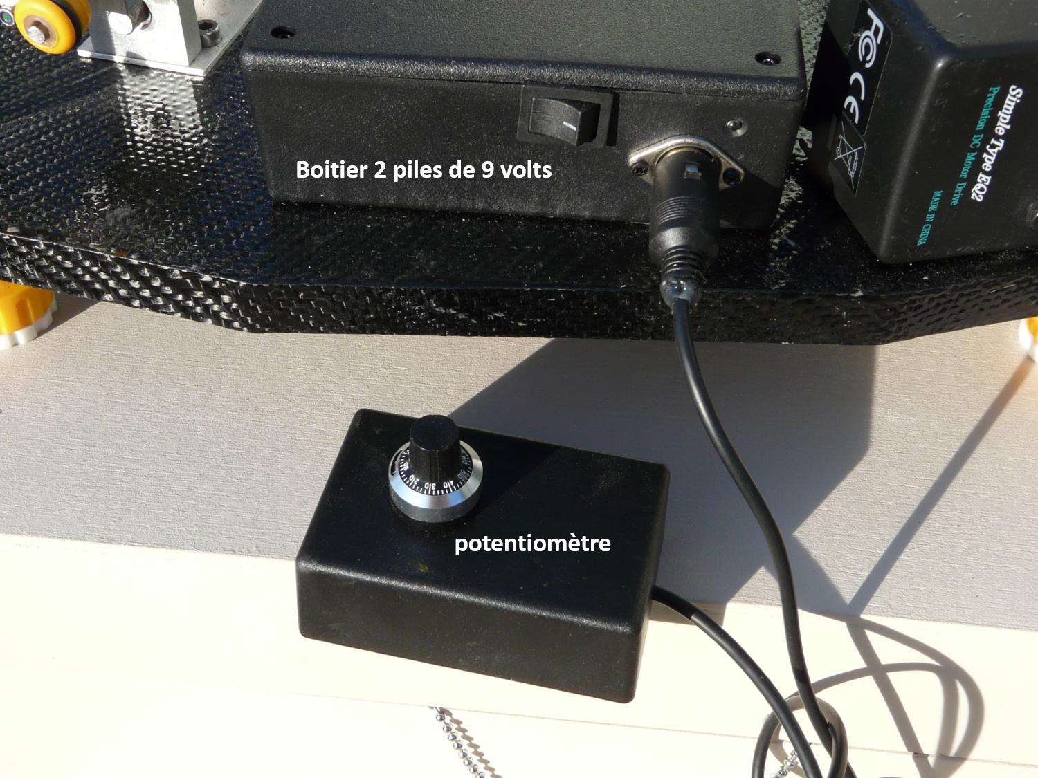

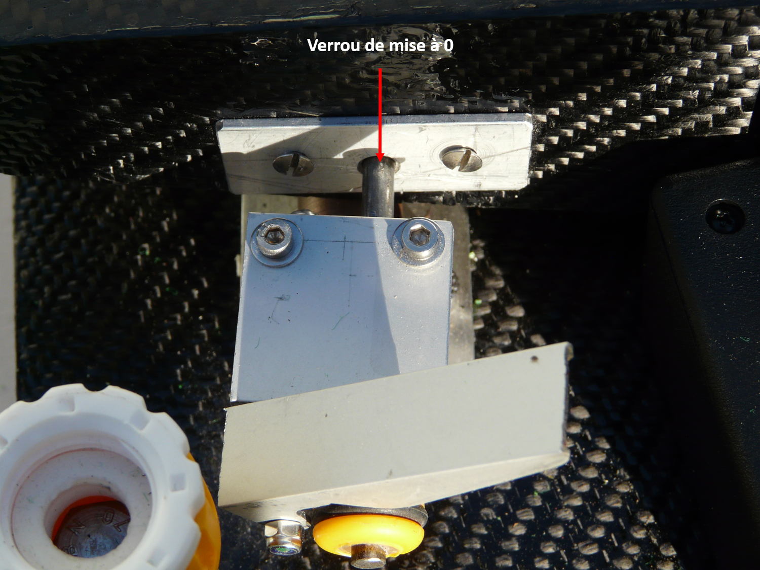

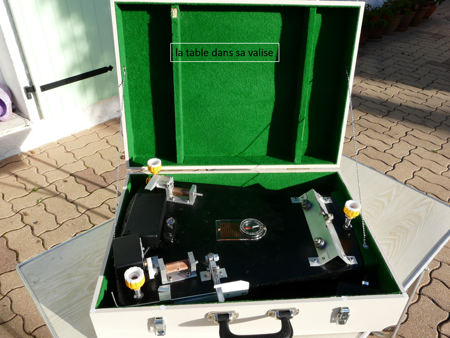

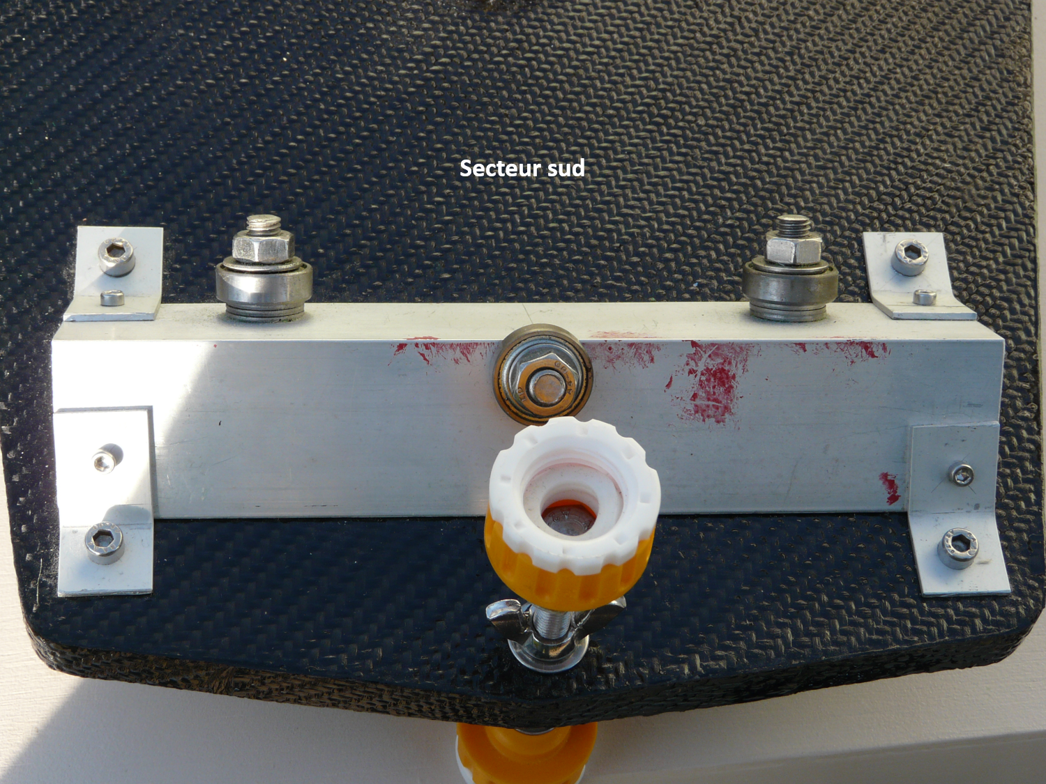

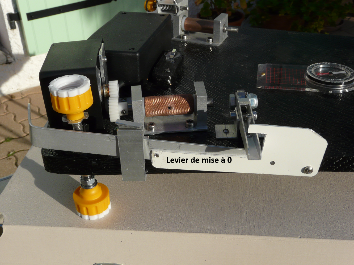

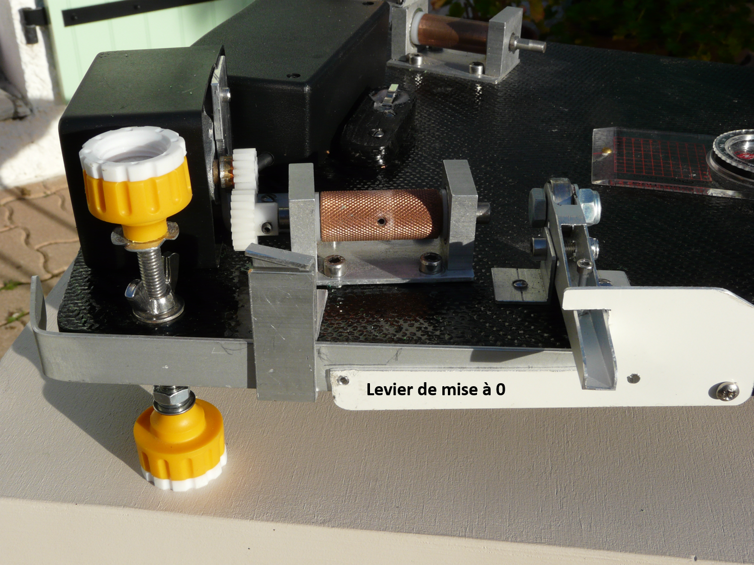

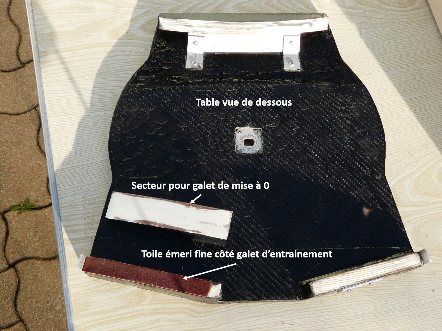

Cette table est réalisée en contreplaqué de 15 mm recouvert d'un tissus carbone. D'autre part le système de mise à 0 ou encore de mise à niveau permet une remise en position afin d'utiliser le Skycommander sans l'option table équatoriale. Il permet aussi de stabiliser la table au cas où on ne souhaite pas utiliser le suivi automatique. Cette table est la copie de celle réalisée pour un Dobson 300. Les détails de la fabrication de la table sont précisés en suivant le lien ci-dessous. Les dimensions ont été adaptées pour le Strock.
Têtes en l'air (tetesenlair.net) puis, contenu, puis dossier, puis fabrication table équatoriale.
Ci-dessous les photos de cette table.Astro table Strock.pptx
le télescope sur sa table
