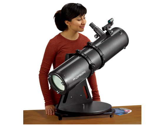

Il y a 6 heures, Clévolt a dit :
C'est ce que l'on appelle un dobson "de table" à poser sur un support stable (tabouret, caisse, etc ..) pour observer convenablement
Un exemple (Orion150/750)

Merci pour la photo, ça donne une bonne idée du gabarit.
Car pour moi, à ce stade, ce n'est pas une question de prix (ce genre de joujou est à garder de nombreuses années, mettre 100-200€ de plus ne me gêne pas) mais plus une question pratique :
le 200/1200 est assez gros, je ne sais pas où je vais bien pouvoir le ranger (et monter 2 étages pour le mettre au grenier, ça à l'air sport! Faut pas le cogner dans les escaliers!) Mais évidemment la qualité de l'image envoie du rêve!
Le Dobson de table 150/750 à l'air plus pratique, plus facile et rapide à sortir que l'autre (donc potentiellement plus de sessions d'observation), mais évidemment une moins bonne image en comparaison à l'autre. (Il est tout de même acceptable pour un débutant, ou faut-il que je l'oublie?)
