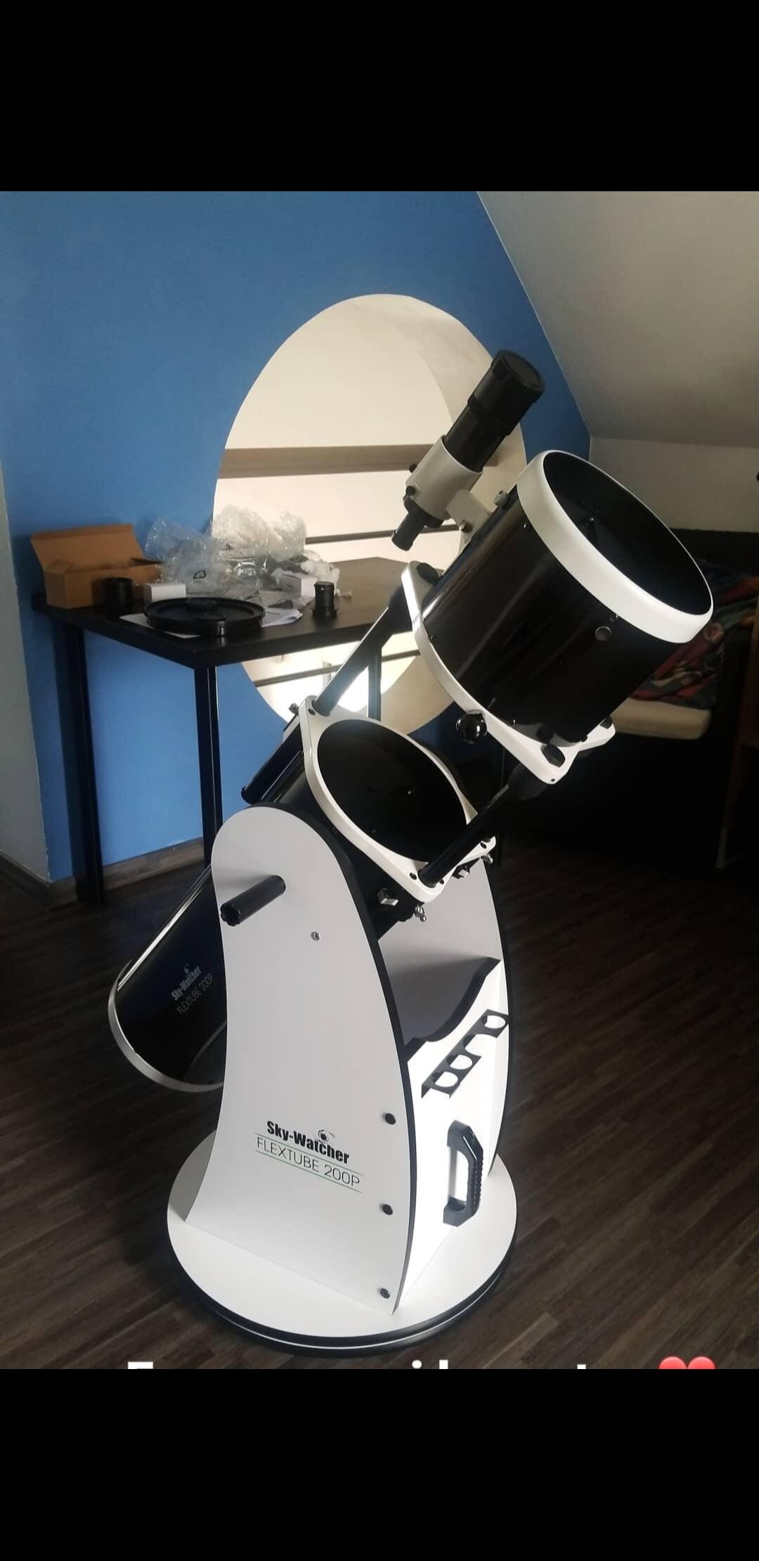

j'ai une photo du téléscope cependant
à l’instant, Octave01 a dit :
typiquement, c'est lorsqu'il est dans ce genre de position que le tube bouge...
il y a une heure, 'Bruno a dit :
donc c'est du côté du miroir que ça a l'air trop lourd.
Selon moi il doit viser "en dessous" dans un chercheur à image renversée, et le problème se situe dans ce cas dans le poids des accessoires à l'avant. D'habitude c'est ça sur un Dob commercial.
Si le tube est en métal Orion a par exemple ça:
https://fr.telescope.com/Telescopes/Contrepoids-magntique-Orion-pour-Dobsonian-/rc/1046/p/132458.uts?keyword=contrepoids
et il y a une version de 1,5kg aussi. Mais en moins cher, n'importe quel gros aimant récupéré sur un haut-parleur qui ne marche plus fait également l'affaire...

il y a 7 minutes, sixela a dit :
Ah oui, c'est par rapport au chercheur... Je comprends pourquoi Octave01 dit que le tube a tendance à s'abaisser. Donc effectivement, il y a trop de poids à l'avant.
il y a 25 minutes, Octave01 a dit :
Si c'est ça, c'est réglable ?
Les manettes de part et d'autre de la fourche servent à serrer plus ou moins fort, n'est-ce pas ? Ce n'est pas ça qui permettrait d'empêcher le tube de s'abaisser ?
il y a 2 minutes, 'Bruno a dit :
donc le problème viendrait du chercheur ? pourtant étant fourni avec on pourrait tout de même s'attendre à ce que la répartition du poids soit équilibrée ?
Effectivement elles servent à serrer, mais j'ai beau serrer à fond (alors qu'il est écrit dans la notice d'utilisation que ce n'est pas recommandé), le tube bouge. Quand je dis "bouge" c'est vraiment de quelques millimètres, mais évidemment cela se ressent sur l'observation.
Oui, mais alors les mouvements deviennent plus lourds aussi. Je réserve la tension nécessaire pour tolérer les changements d'oculaire, mais il vaut mieux équilibrer le tout avec l'oculaire pesant la moitié du plus lourd de façon à ne pas avoir besoin de tension du tout pour cette configuration.
il y a 6 minutes, Octave01 a dit :
Ça fait déjà vingt ans qu'on attend ça...
Sur les GSO Deluxe le pivot est réglable, mais le Deluxe est plus cher. Orion vend des contrepoids. Donc ils arrivent plutôt à se faire du blé sur ce défaut plutôt que de le corriger...en plus si on rajoute une jupe ça n'arrange pas les choses...
Le problème est que sans contrepoids un équilibrage parfait peut rendre le télescope moins compact et donc moins pratique aussi (comme le 'vrai' pivot est plus haut il faudrait augmenter la taille de la base aussi), avec éventuellement des impacts sur les ventes (si le tube ne tient plus sur le siège arrière d'une voiture, c'est vraiment un défaut plus grave)...mais pour le FlexTube le manque d'équilibrage n'a en effet pas beaucoup de sens.
Modifié par sixela
il y a 5 minutes, Octave01 a dit :
Non, rien à voir.
Effectivement, je pensais que les manettes suffiraient.
il y a 3 minutes, Octave01 a dit :
https://www.telescopes-et-accessoires.fr/telescope-dobson-sky-watcher-200-flextube-c2x30337304
Voici le modèle exact de mon téléscope, avec toutes ses caractéristiques. Les oculaires sont donc bien de 10 et 25mm.
il y a 4 minutes, sixela a dit :
Je comprends. Donc la solution serait le contrepoids. Je vais retenter une expérience sans, en tentant de viser le ciel profond, et si je vois que cela gêne trop alors je me dirigerai vers ça.

Pour déterminer ce dont tu as besoin. Teste sans oculaire et sans chercheur, est-ce équilibrée, si oui pèse l'oculaire et pèse le chercheur sur une balance, ca te donnera le poids minimum. Ensuite tu peux tester en ajoutant un sac de riz (en extérieur) avec une ceinture pour voir ce que cela donne.
Et ensuite contrepoids spécialisé ou bidouille poids style décathon
https://www.telescopes-et-accessoires.fr/contrepoids-magnetique-045kg-pour-dobson-c2x30317947
il y a 16 minutes, kaelig a dit :
Je comprends, c'est donc un défaut de conception non corrigée de façon volontaire. Je suis toujours peiné de voir tous les débutants galérés avec du matériel mal abouti. Pour moi c'est une honte car cela éloigne forcément de futur astram de cette belle passion (et on ne parlera pas des lunettes premiers prix).
En effet si c'est ça c'est malheureux ! D'autant que dans les caractéristiques du télescope il est écrit qu'il est "idéal pour l'observation du ciel profond", mais jamais ils ne mentionnent le fait de devoir rajouter un contrepoids...
