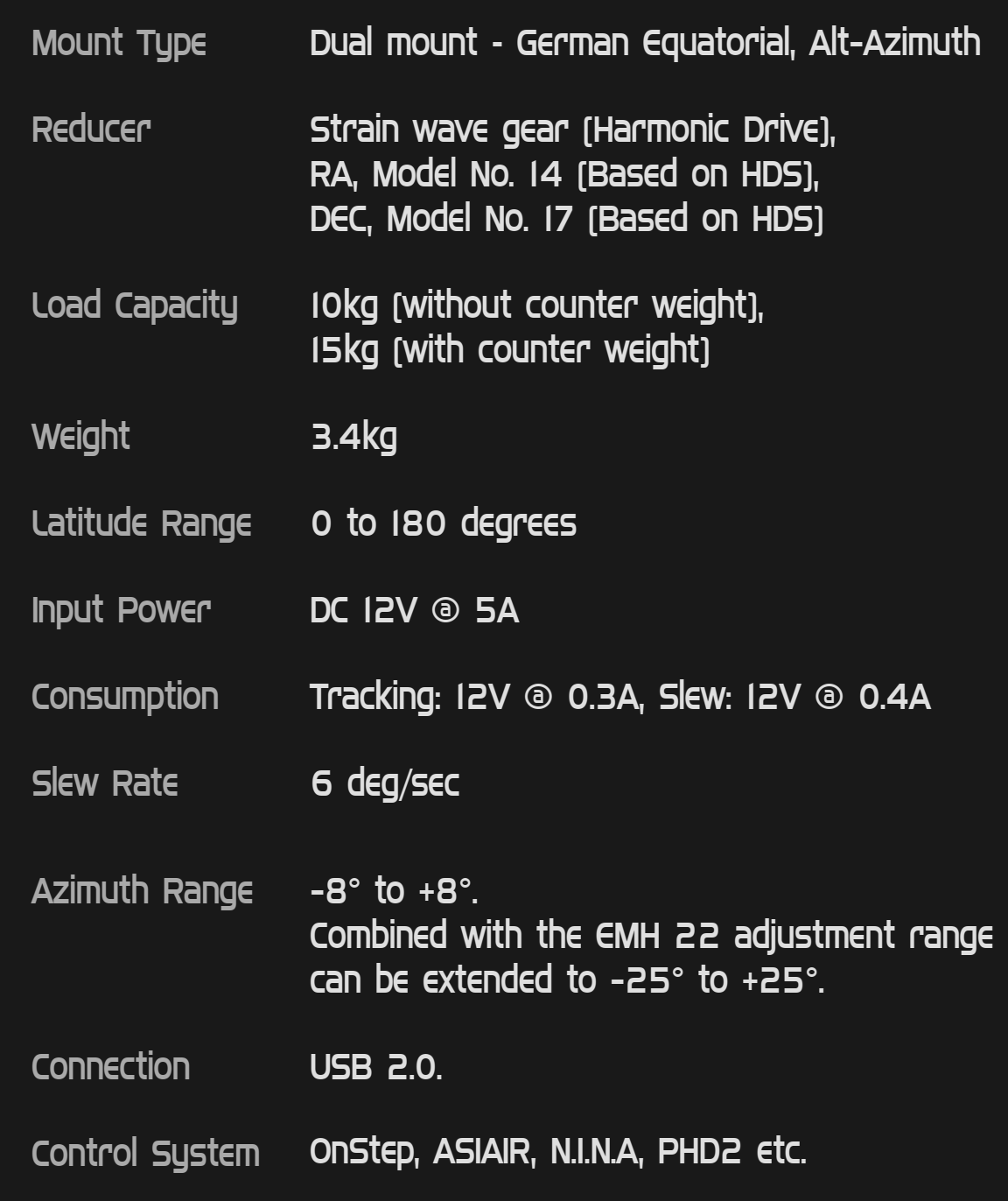

Pour info, le modèle Sharpstar Mrk III harmonic est (direct Sharpstar) à $2899 USD et le trépied $499 USD...
La bête fait quand même 8kg alors que la RST135 ne fait que 3,5kg
Sharpstar (ou un autre constructeur) devrait sortir un modèle plus petit pour concurrencer cette petite monture
Car c'est ce qui me plait dans cette petite RST135: son poids plume, sa capacité de charge, sa compacité et sa fiabilité.

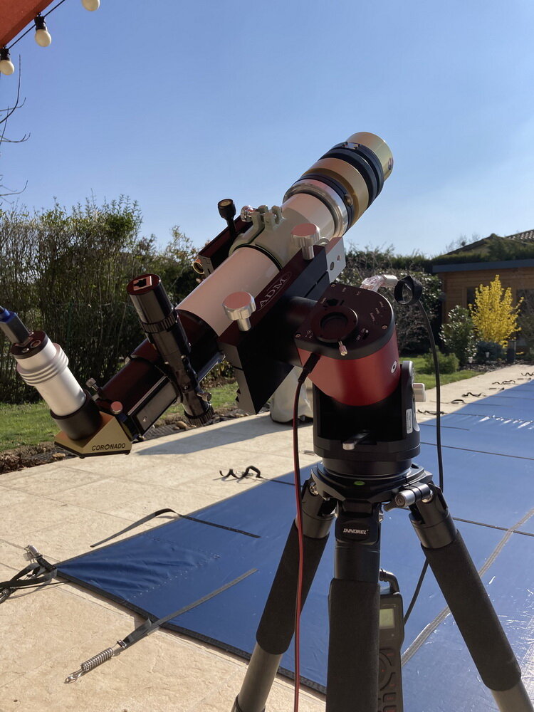

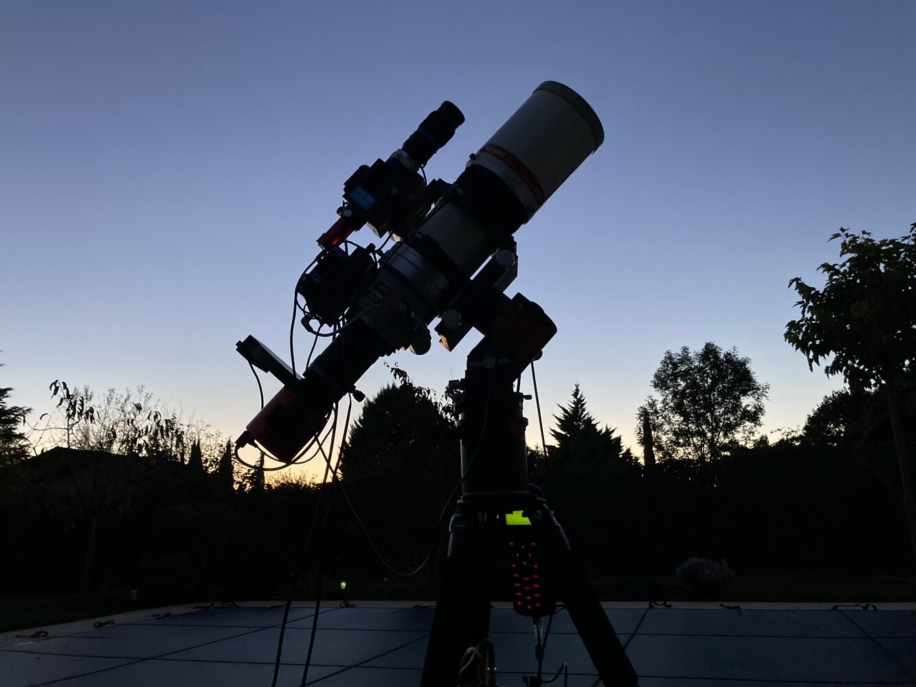

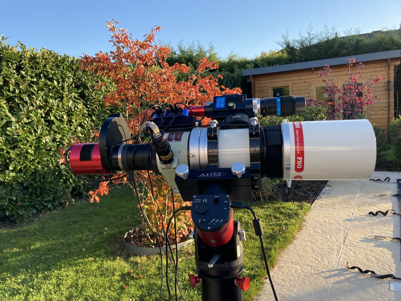

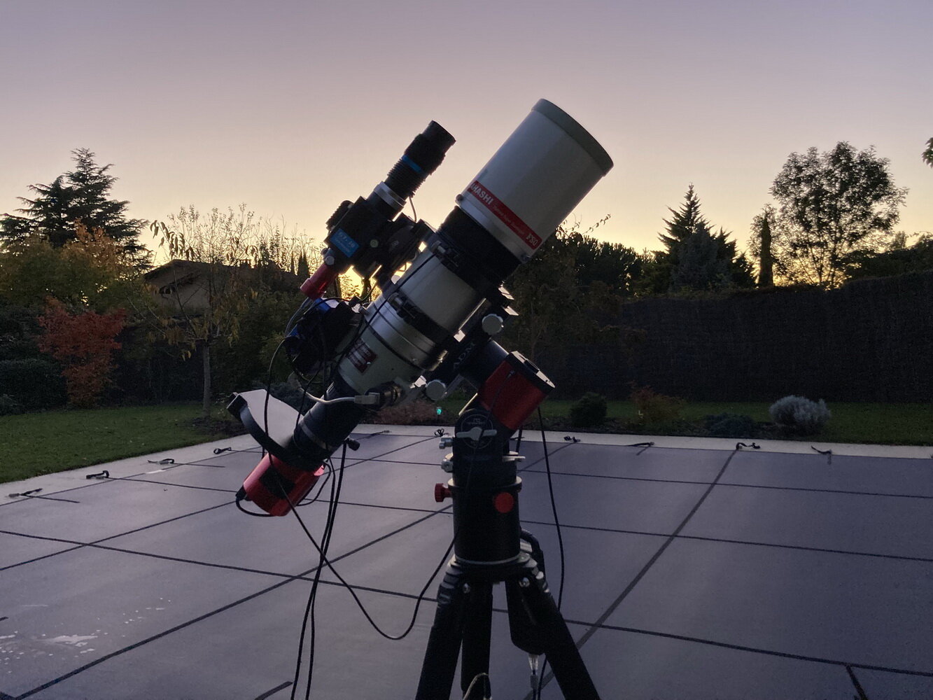

En effet, quand le ciel se dégage, plutôt que de sortir ma lourde monture AP900 dans mon jardin, de monter ma FSQ106 dessus et de tout brancher, ce qui me prend un temps fou et qui marche rarement du 1er coup, je sors aujourd'hui mon setup complet precablé sans souffrir car c’est leger (enfin presque 😅): RST135+Trepied carbone +FSQ106ED+equipement imagerie pré cablé.
Je mets en station avec Polemaster, j’allume mon NUC, et je rentre dans ma maison pour tout piloter en remote !
Et ça marche à 95% du premier coup !! Quand ça ne marche pas, c’est parce que j’ai oublié un truc car je suis parfois tête en l'air 😜
Quand j’ai fini de jouer, je rentre l’ensemble sans avoir à tout démonter.
Idem pour faire du solaire dans la journée: rapide et sans effort
Bref que du bonheur !!

Là où j'attends de voir, c'est sur la gestion de l'erreur périodique. La courbe qui est montrée en exemple est assez classique avec du 30" peak-peak.
ZWO indique qu'ils mesurent chaque monture pour lui programmer sa propre PEC, mais mon expérience est que ladite erreur dépend fortement de la charge (de son déséquilibre, pour être plus précis).
Par contre, très bon point, ils n'ont pas lésiné sur le mécanisme d'alignement alt-az, qui semble plus robuste que sur les Rainbow. A voir s'il n'y aura pas ce jeu parfois très gênant pour ajuster.
Ils ont aussi l'honnêteté de préciser qu'il ne faut pas forcément aller au-delà de 900mm de focale... tout en présentant un C11 :)

Ca y est, la monture ZWO est la: $2000 USD avec trepied.
Hello,
Je n'étais pas loin avec mon estimation à 2500/3000 $ !
Par contre il y a un truc que je ne saisis pas : a un  moment sur la page où l'on trouve l'illustration de la tête de cheval, il est dit qu'il est conseillé de ne pas dépasser cette focale, ladite focale étant 900 mm !?
Alors je ne sais pas si j'ai mal interprété la phrase ou s'il s'agit d'une erreur, car sauf erreur de ma part, le C11 fait plus que 900 !
Peut-être était-ce par rapport à échantillonnage ?
Sinon, le produit ressemble furieusement aux deux montures citées dans ce fil !
Mais la courroie amène de nouveau une pièce d'usure plus rapide que les révolutionnaires roulements seuls !
Bien finie, jolie (jugement forcément subjectif), cela semble respirer la qualité, reste à voir après... avril si pas de retard, ce qui est loin d'être gagné avec le bon sang de Covid...
Par contre, le P.A de la monture avec un laser !?
On vise la polaire, c'est ça ?
Enfin si la C.E l’autorise si j'ai bien compris et donc avec des "guillemets",ce qui veut dire que cela n'est pas garanti...
Pour le reste, il n'y a que les tests qui dirons si le ramage de la nouvelle venue vaut son plumage ! 😉
