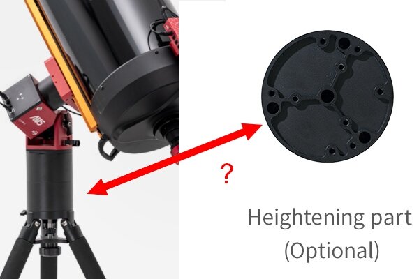

Le trépied est une bonne chose mais l'allonge-colonne est de mon point de vue aussi indispensable et pour l'instant je ne l'ai pas trouvé en vente sur le site ZWO...
Je vais leur envoyer un mail pour en savoir plus à ce sujet, car j'aimerai aussi adapter cette monture sur mon pied colonne en poste fixe dans mon jardin, car avec son poids réduit et sa capacité de charge relativement importante je pourrais utiliser cette monture en poste fixe chez moi et à l'occasion de mes vacances en nomade...
Une monture qui fait tout sauf le café, c'est très tentant !
il y a 25 minutes, Titophe a dit :
Et le half-pier est vraiment indispensable avec ces montures super compactes, sauf en mode altaz bien sûr. ZWO va certainement en proposer un
il y a 8 minutes, clouzot a dit :

il est déjà dispo, ils semblent appeler cela "heightening part" !
On le voit d'ailleurs sur certaines photos qui prennent la monture montée sur trépied.
Je dis "il semble" car on ne le voit que du dessus donc difficile de savoir si c'est juste un disque adaptateur ou le tube...

il y a 7 minutes, Phil49 a dit :
Oui, j'avais bien vu cette allonge-colonne sur la présentation de la monture sur le site ZWO, mais pour l'instant impossible de la trouver en vente sur leur site. On ne peut que commander la monture et son trépied, et je n'ai pas l'impression que l'allonge-colonne est incluse dans le kit complet...
il y a 2 minutes, Titophe a dit :
Hello @Titophe
En effet, c'est pour cela que j'ai indiqué "il semble", mais au vu du nom, cela semble être la pièce, sinon, quel intérêt de parler de "heightening", ils auraient plutôt utiliser le terme de "mount adapter" ou quelque chose du genre, mais...
