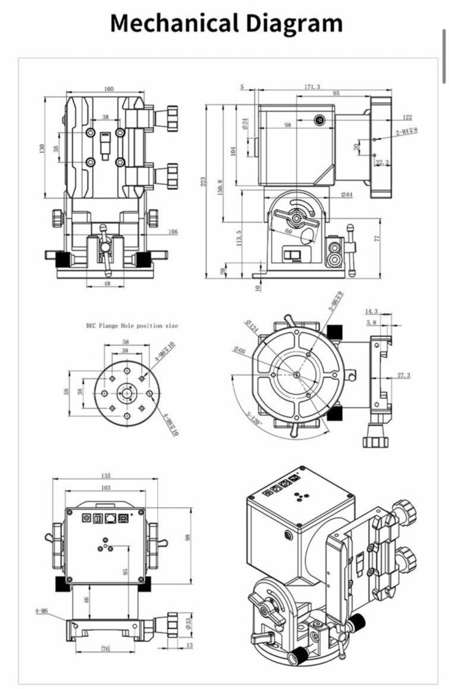

Si jamais des specifications de la monture et le produit sont maintenant disponibles sur le site de OU.

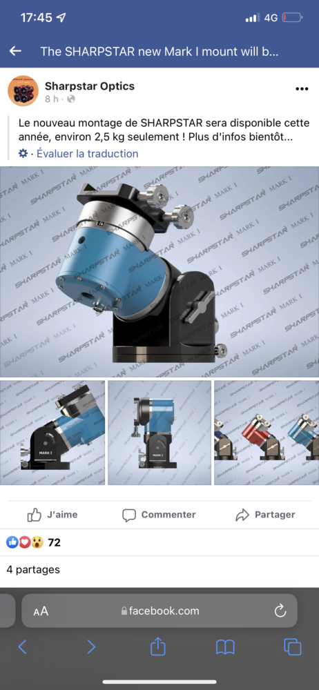

Alors sans m'avancer, il semblerait que côté performance, l'ordre soit le suivant: RST135, ZWO, Sharpstar.... mais je ne peux confirmer car rien essayé, c'est de l'info indirecte.

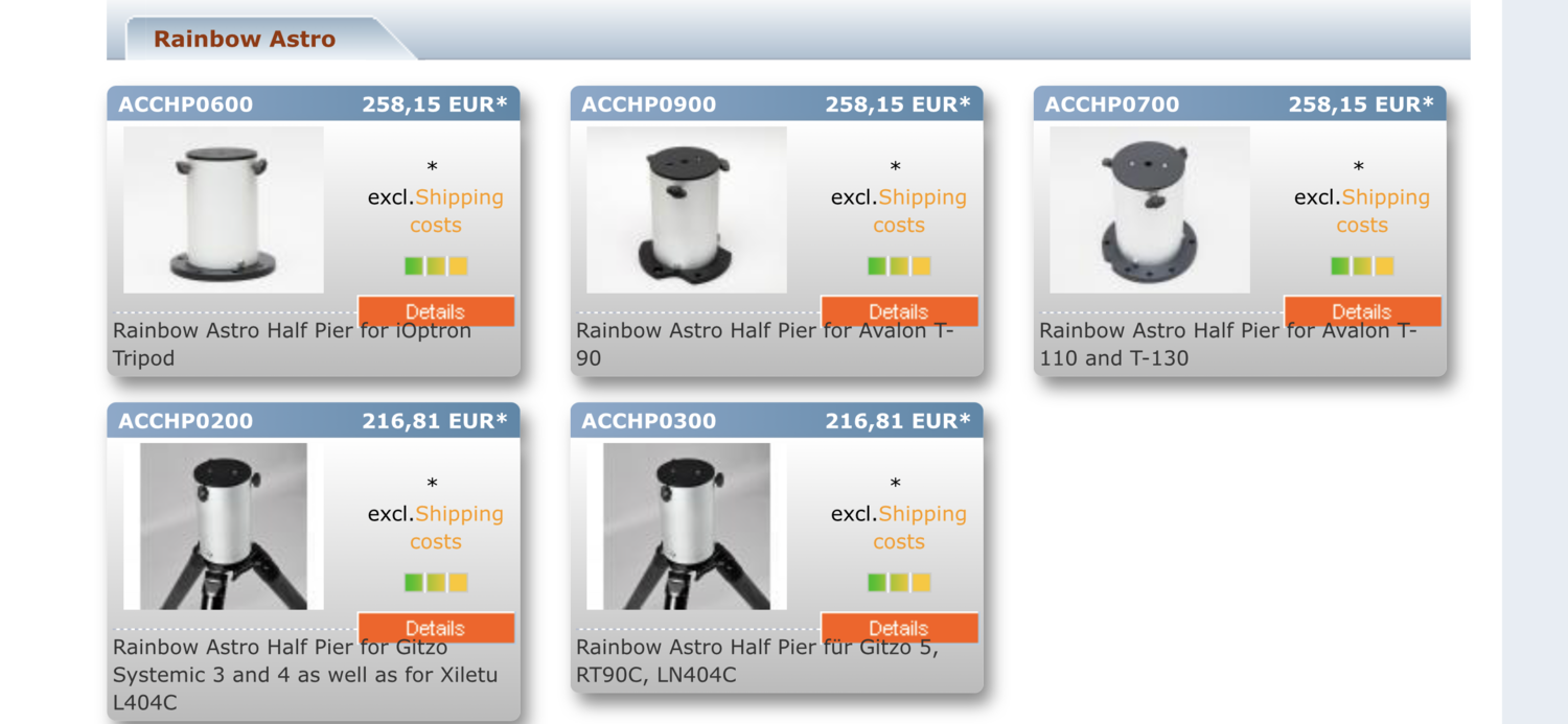

Et j’imagine que ce n’est pas dans la philosophie de Zwo de proposer un jour ce genre d’adaptateur, mauvais pour les ventes de son -à priori très bon- trépied TC40… Idem pour l’allonge colonne qu’ils vendront par la suite. Il y a des chances qu’ils ne suivent pas l’exemple de Rainbow (photo ci-dessous)…

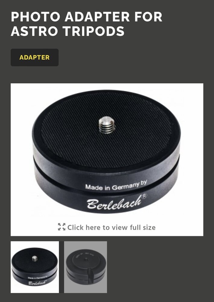

J’avais pensé percer l’adaptateur Berlebach (ou Kepler qui en propose un aussi) avec une perceuse colonne. Mais ces adaptateurs ne font que 88mm de diamètre. C’est pas idéal. Bref, reste la solution sur-mesure by Skymeca, mais j’imagine le prix…
Merci encore en tous cas ;)

Voilà, c'est la solution que j'ai retenue : RST-135 rouge, trépied TPod90 (rouge, évidemment), half-pier adapté (ce sont tous les mêmes, seule la base du half-pier change pour s'adapter au trépied. Rouge aussi, bien sûr). J'ai aussi une base pour trépied type Gitzo ou Innorel, pour le jour où j'aurai envie de partir en mode léger.

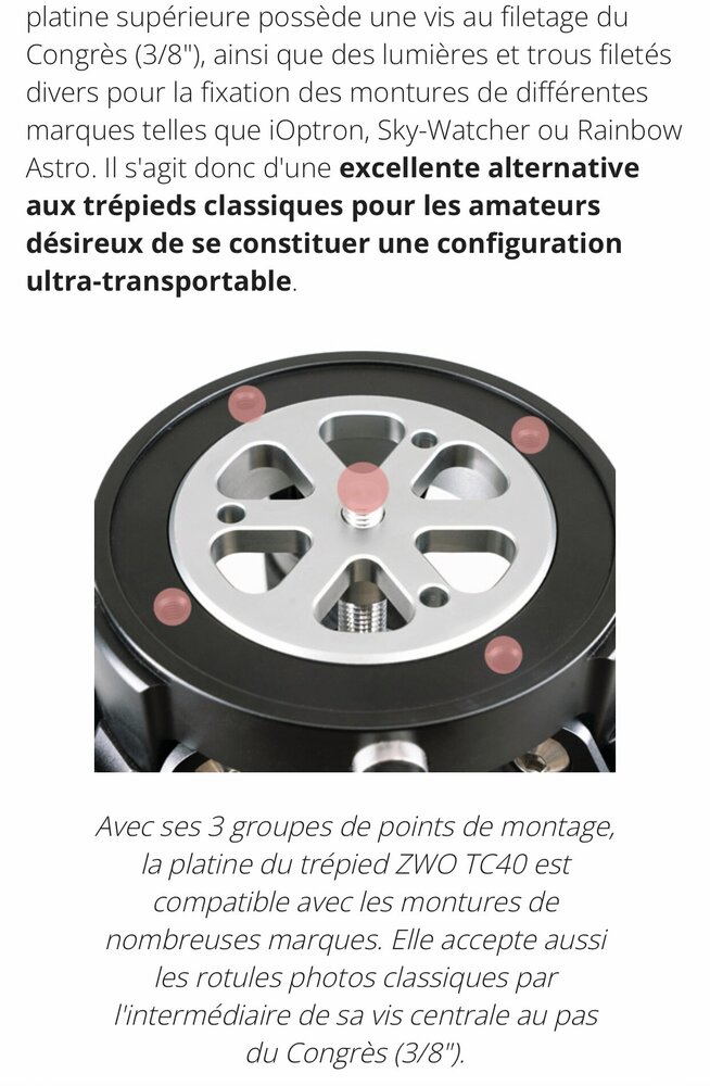

Le trépied ZWO est déjà compatible avec autres montures...
il y a 46 minutes, Sebriviere a dit :
Avec la RST c'est normal (et heureusement) : la monture est fournie avec une platine standard pour un trépied photo, vis 3/8"
J'attends les premiers retours sur ce trépied pour voir comment il se comporte par rapport à ceux utilisés habituellement avec les Rainbow (Gitzo, Innorel RT90c)... Ca peut être une très bonne option pour voyager léger tout en gardant un peu de capacité d'emport
Oui @Sebriviere mais je pensais plutôt à un montage de la monture AM5 sur un trépied Berlebach Planet équipé d’une platine EQ6 (pour monter ponctuellement une APM130). Mais les adaptateurs existants ne sont pas rassurants (voir ci-dessus).
