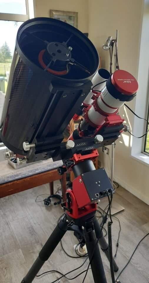

Premiers résultats intéressants pour la Zwo AM5 après optimisation des réglages de suivi : 0,6’’ rms total pour une cible « très basse au sud » avec une lunette légère. Malheureusement, pas de log pour indiquer la stabilité de ce suivi durant toute la session. Là, le 1er shoot est tout juste lancé…
(Il a lesté son trépied avec un CP - un comble 😅 -  mais c’est pour illustrer où poser la batterie)
https://m.facebook.com/groups/zwoasimount/permalink/1160292811443446/?m_entstream_source=group&anchor_reactions=true
Modifié par Stfcap78
  Le 19/02/2022 à 17:14, Stfcap78 a dit :
Voir davantage
On fait souvent ça en photo, c'est pour ça que les trépieds légers ont accroché sac dessus.
Par contre, pas sur le triangle tissus soit ZWO et fournit avec trépied.
