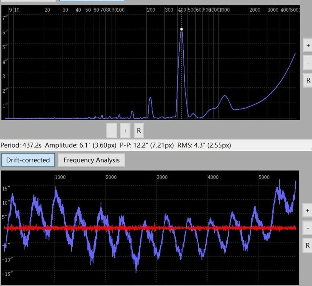

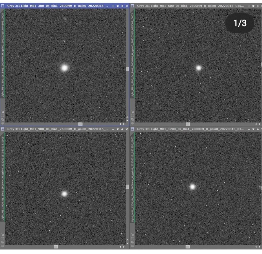

ZWO ASI a publié sur twitter, pas encore FB les résultats suivants:
- Capture 300s, 600s 900s 1200s
- courbe 1.5hr, total 0.6 RA 0.48 et DEC 0.36
- Period mesurée 437s pour 432 donné
Modifié par Sebriviere

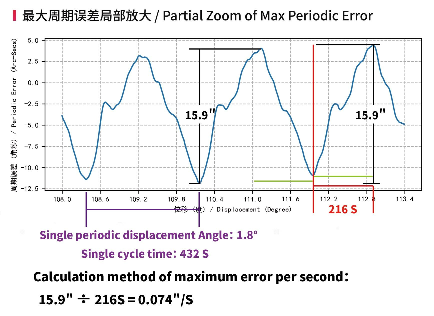

Certes, mais le diable est souvent dans les détails :  les valeurs RMS sont excellentes (0.35 arcsec c'est super) mais quid des valeurs de pic à pic (3.5 arcsec en AD) ? Je crois sincèrement que ta G11 reste meilleure sur ce point.
En l'espèce, sur les montures à réducteur "harmonique" la pente raide de l'erreur périodique à certains endroits de la courbe va causer de grandes excursions qui ne seront pas suffisamment étalées par le guidage (ou qui pourraient l'être, mais alors le guidage serait trop réactif le reste du temps). Sur ma monture coréenne, c'est 1 fois par cycle que ça se produit, et la "roundness" ou la FWHM relevées par Siril suit quasiment ce cycle de 432s : 1 pose de 60s sur 7 est moins bonne que les autres, parfois de peu, parfois de beaucoup.
Est-ce que c'est grave ? Non, enfin pas spécialement pour moi, car on peut accepter de jeter 1 pose par-ci par-là, tellement la valeur ajoutée d'une AM5 sera bonne par rapport à une monture indestructible comme une G11 : prix divisé par deux, poids divisé par 3 ou 4...

Étonnant qu’ils aient publié des résultats (mauvais) avec une fréquence d’exposition de guidage de 2 secondes… Sur ces montures il est recommandé de ne pas dépasser 1s voire 0,5s
  Le 17/05/2022 à 21:02, Stfcap78 a dit :
Voir davantage
La focale est de 2800mm avec un oag.c est déjà beau

Et un nouveau bond de cabri de ma part en lisant l'explication de TJ Connolly  sur les mesures d'erreur périodique chez ZWO.
TJ nous explique donc que ZWO calcule la précision atteignable de guidage en prenant l'excursion maximale de l'erreur périodique du réducteur (point haut - point bas) et en divisant par le temps qu'il faut pour passer de l'un à l'autre. Exemple en image, ici 15.9 arcsec séparés de 216 secondes
Quelqu'un voit-il le problème fondamental dans ce mode de calcul?
J'en parle justement au-dessus dans mon post précédent : l'erreur maximale de guidage n'est pas du tout cette pente de 15.9 arcsec pour 216 secondes (tracée en violet ci-dessous) mais la pente instantanée maximale (que j'ai tracée en vert). Là, tout de suite, c'est plus la même chose. La pente est probablement 2, 3 fois supérieure (voire plus) à ce que ZWO donne (c'est le cas sur ma RST-135 de conception assez similaire, en tout cas).
Par ailleurs, caractériser une erreur périodique pour un réducteur à onde de déformation,  sachant que ladite erreur dépend grandement du moment appliqué (absence de contrepoids sur ces montures) me semble assez hasardeux. Selon ce qu'on met dessus, l'erreur typique d'une RST-135 peut aller de ±5" (gros tube et pas de contrepoids) à ±20" (équilibrage plus conventionnel).
Bref, je ne sais pas trop ce que ZWO cherche à prouver avec ces rapports personnalisés ? Que ses montures seront guidables à 0.5 arcsec RMS ? Aucun doute là-dessus, sincèrement, les tests de TJ le montrent aisément.

??? une G11 bien tunnée avec la vis Ovision, on est à +/-3" (voir moins) soit 2,5 fois moins d'amplitude pour une même période en gros. Donc une vitesse de variation instantanée bien plus grande.
On est dans les mêmes eaux qu'une EQ6 moyenne.
Une très bonne EQ6 fera mieux. Mais plus lourd, plus encombrant certes.
Bref c'est pas tellement l'EP qui est intéressante, ça ne révolutionne rien, mais plutôt la réduction ou absence de contrepoids. là oui, avec pas trop de focale et un bon autoguidage, ça ferai une bonne monture de voyage. Une concurrente aux MUno / Mzero

c'est correct, mais ça dépend beaucoup de la turbu. (et la cible visée et la charge, etc...). On voit d'ailleurs que ça s'améliore en deuxième partie quand la cible baisse, étonnamment.
