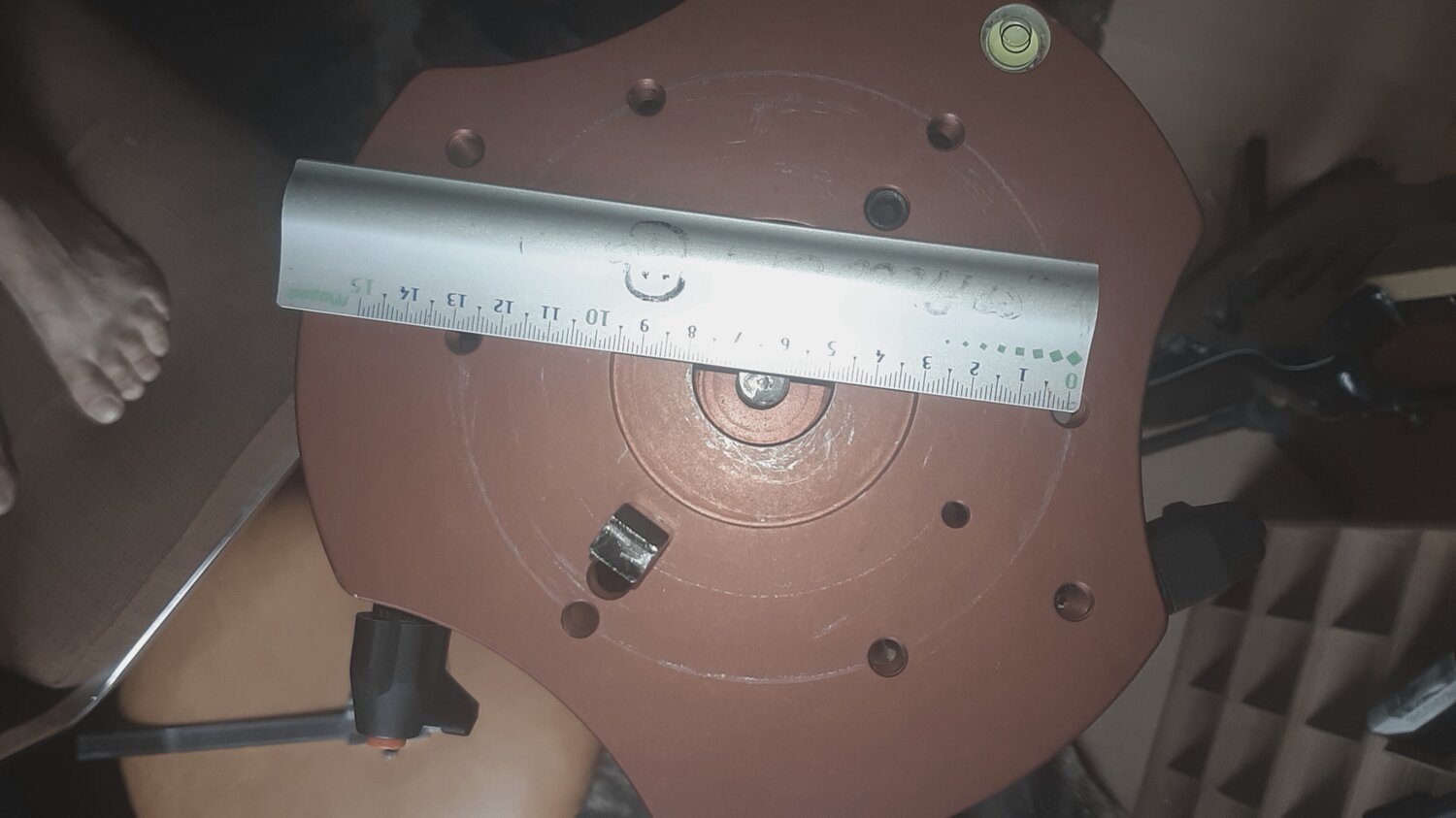

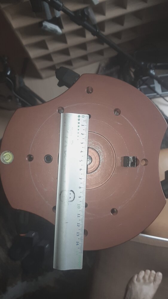

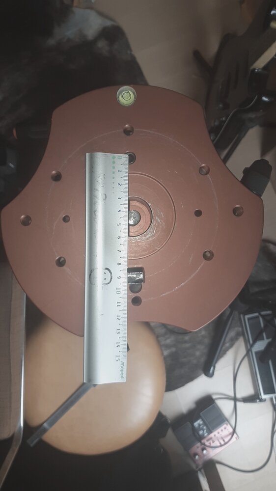

Bonjour. Est ce que l'un d'entre ceux qui ont fait venir leur amf5 de Chine peut me dire combien il a eu à régler en frais de douane et si c'est tjs "merdex" qui livre ? J'arrive pas à trouver un calculateur pour les frais de douane.
Enfin quelqu'un a t il installé cette monture sur un Berlebach ? Si oui faut il un adaptateur.
