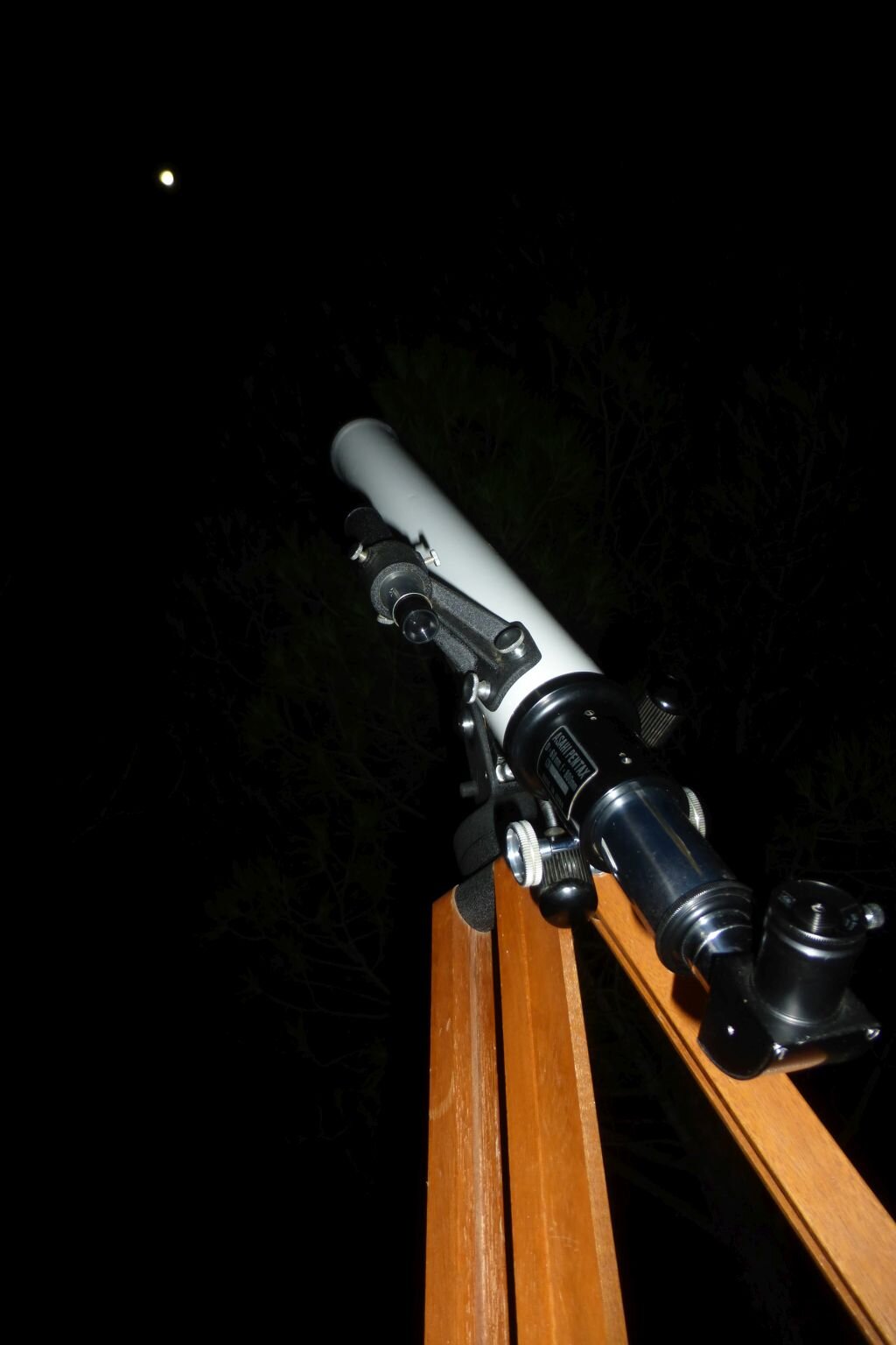

Un petit regard sur le ciel au tombé de la nuit me dit qu'elle est peut-être propice à l'observation . La Pentax à rendez-vous avec la Lune 🙂. Pour l'occasion, je vais tester mes 3 oculaires (T) neuf SR4,H6 et 12.5 . D'autres sont au frais : Un Pentax 9 mm , un Or 12.5 mm ((V)) et un Kelner 22 (T) le 40 mm made USA 😉 très amusants pour tester le cercle oculaire (on/off ou j'y suis/je n'y suis pas) et bien sur le Bertele 6 mm.
Comme je m'y attendais, la turbulence a été négligeable voir quelques fois pratiquement inexistante ... Un véritable plaisir.
Petit jeu avec le 40 mm où je m'amuse à trouver le relief d'œil, mais aussi ou je m'exerce à la mise au point. C'est oculaire donnent des images excellentes  . Le Kellner 22 (T) de couleur verte donne une belle image de la Lune . J'aime bien les kellner. J'ai pointé le Trapèze d'Orion avec et je me suis régalé du sac de billes 😉 l'ortho 12.5 à fait moins bien. C'est normal vu la hauteur du trapèze avec un Gr x2. Il faut savoir ne pas grossir 😉 .

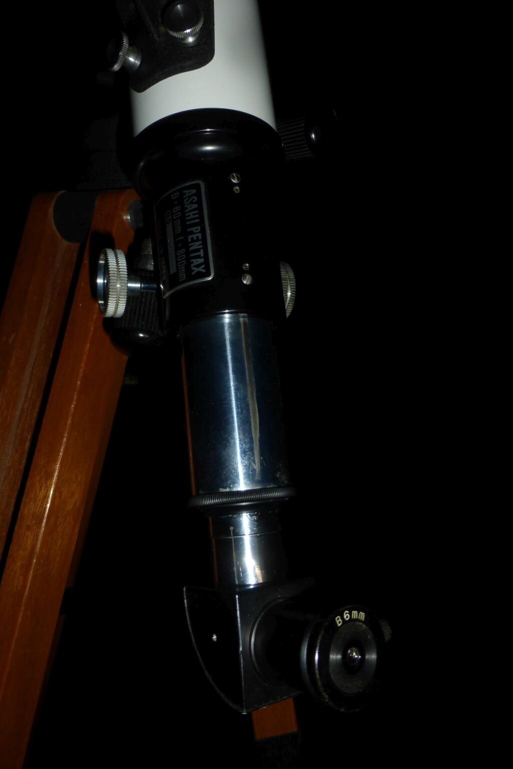

Avec le Pentax 9 mm et le 6mm (T), la Lune n'est plus visible entièrement. L'image est très bonne, le contraste excellent . La Pentax veut des Watts 😉 .

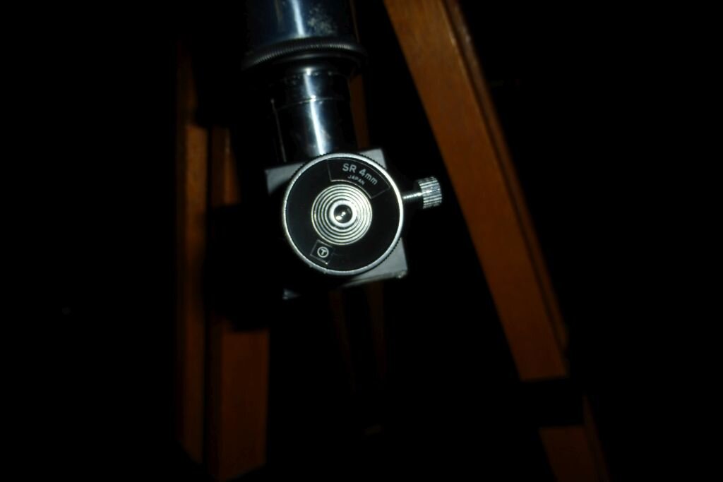

C'est la première fois que j'observe la Lune avec la Pentax.C'est avec fébrilité que j'ai introduit le SR 4mm dans le coulant 😉
. Me voilà presque revenu sur le plateau du Larzac 40 ans plus tôt ou pour la première fois je vis la planète Saturne et son anneau…
2.4x60=144 pour les optimistes 😉 . A 200X, c'est un vrai régal. La turbulence est notablement présente à ce grossissement, mais les images sont superbes, voire excellentes par moment. Le contraste est puissant. Je  fait alors le tour du limbe pour admirer les formations périphériques, par exemple sous Tycho à gauche ou le cercle semble rompu ... Sur le terminateur, j'admire les ilots illuminés flottants au-dessus la surface. Avec un 12.5 c'était déjà beau, avec un 4 c'est superbe…
Le 6 mm Bertele quoi dire : Il existe en 4 mm ?  🙂
Le chromatisme : INEXISTANT quant la MAP est nickel . Un peu avant liseré violet et un peu après liseré jaune
