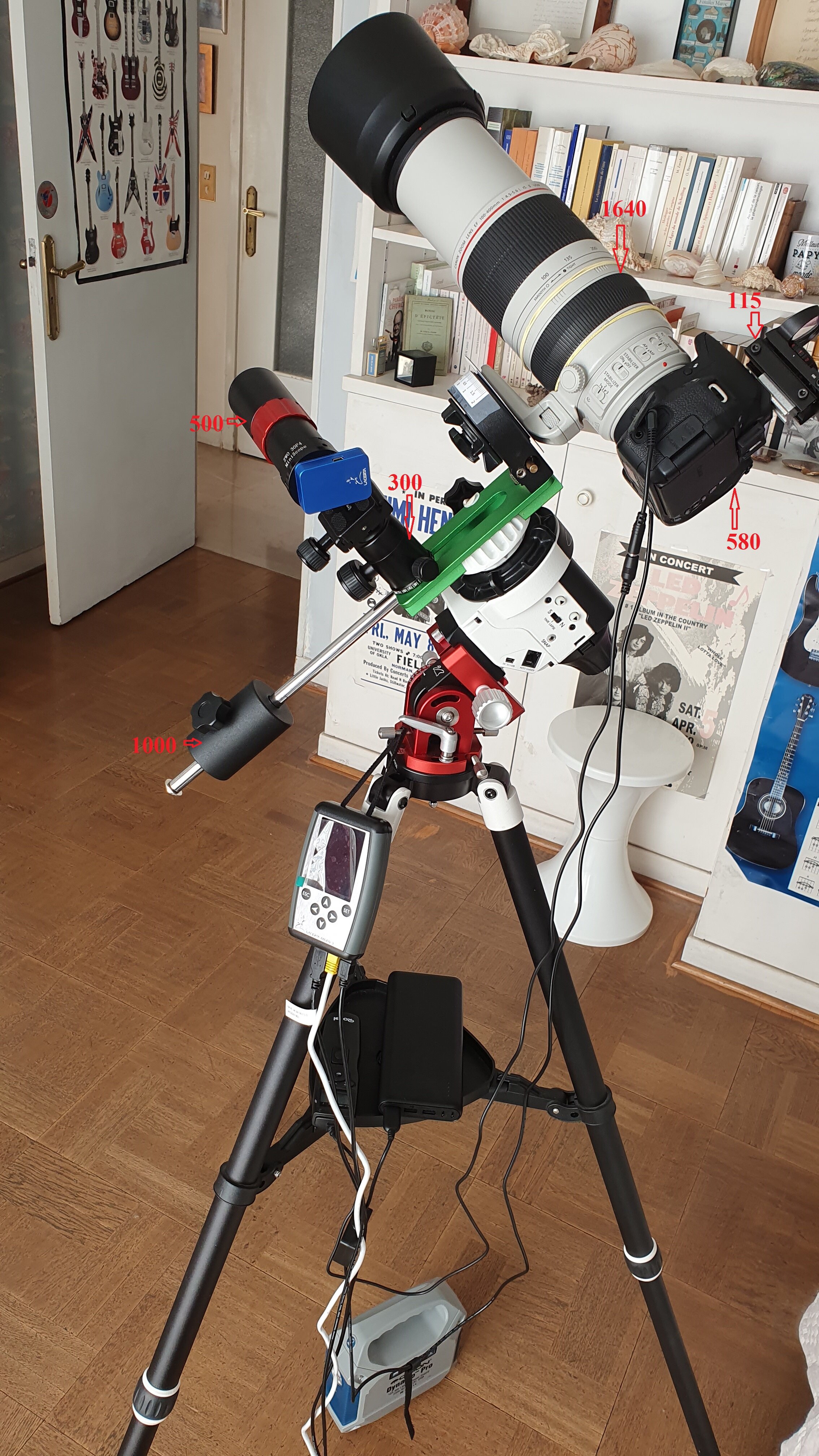

Je mets en pièce jointe une photo de mon setup avec les poids (en grammes) des différents composants. L'ensemble pèse 4 135 g. D'après la notice, la charge tolérée est 5 000 g.

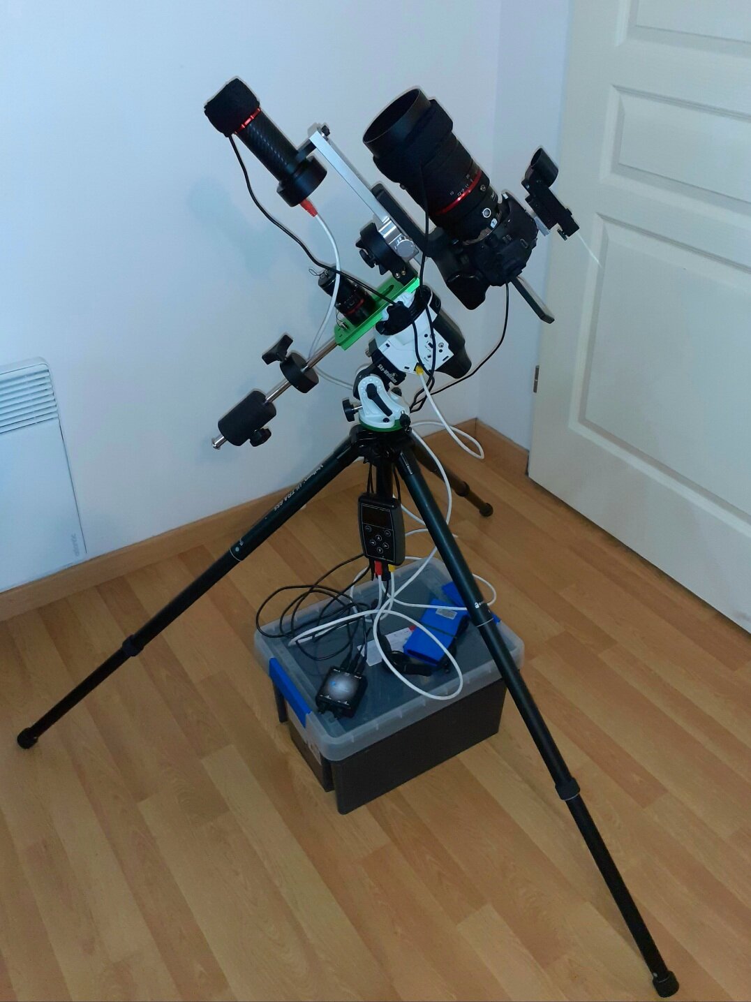

j'avais oublié la photo...
Niveau équilibrage, ça n'a pas l'air d'être top, tant au niveau du système d'autoguidage que du système d'imagerie.
Mon système d'imagerie est monté sur une queue d'aronde Vixen (mais en Arca Suiss, ça marcherait aussi bien), et j'ai une platine Vixen vissée sur la platine en L de la Star Adventurer. Je peux donc avancer ou reculer mon setup pour parfaire l'équilibre avant/arrière.
Tu pourrais déjà monter mon système d'autoguidage sur une rail Arca Suiss plus long, pour le reculer un peu et mieux équilibrer.

Et voilà :

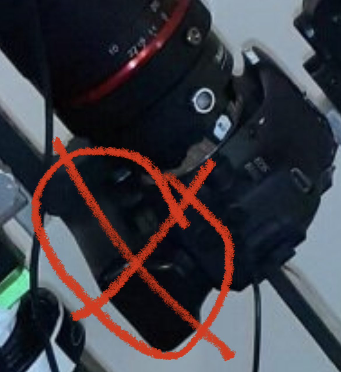

Pour gagner du poids, vire cette poignée d’alim sous ton boîtier et utilise à la place une fausse batterie montée sur Powertank + grimpeur de tension.
  Le 19/12/2021 à 09:36, Fred_76 a dit :
