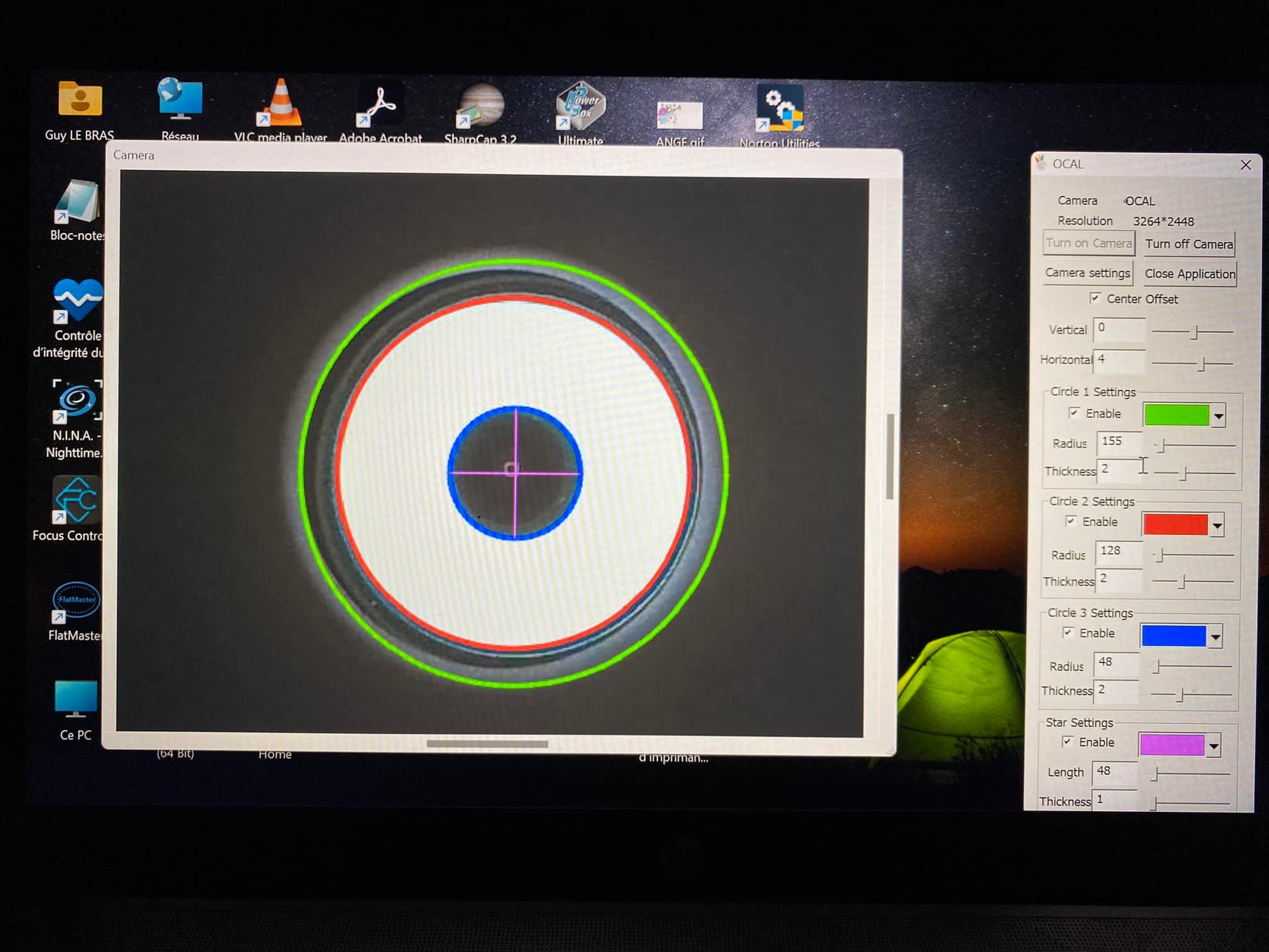

J'ai acheté une caméra Ocal Pro qui est donnée comme une solution pour collimater simplement tous les télescopes Newton, Schmidt-Cassegrain et Ritchey-Chrétien. La promesse est intéressante et la visualisation de la vidéo du fabricant sur youtube est prométteuse...
Qu'en est-il en réalité ? Pour le savoir  j'ai donc essayé la calibration avec Ocal collimator pro. Le résultat est très mitigé... En effet, J'ai rencontré quelques difficultés avec l'utilisation d'Ocal pro avec mon télescope Schmidt-Cassegrain C6. L'image que j'ai au démarrage de la caméra Ocal  (photo 1) ne ressemble pas du tout à celle qui figure dans la vidéo youtube du fabricant. Pour comprendre, j'ai pris le chemin inverse. J'ai fait une calibration optique avec un oculaire de 5mm + Barlow x2 . En partant de la calibration parfaite, j'ai branché la caméra Ocal et j'ai regardé ce que cela donne (photo 2). Les cercles rouge et bleu sont bien centrés mais pas la croix magenta ni le cercle vert... Il semble donc que le résultat à obtenir soit donc de centrer la circonférence extérieure du donut blanc avec l'intérieure. Ce n'est pas du tout ce qu'explique le fabricant dans sa vidéo ! Par ailleurs, j'ai plein de cercles parasites qui n'existent pas du tout dans la vidéo du fabricant. Mon C6 serait-il détérioré ? Il fonctionne pourtant très bien. Par ailleurs, il semble que la caméra Ocal soit parfaite pour dégrossir une calibration mais elle ne peut pas remplacer un fignolage à la main. Du coup je vais garder la caméra mais juste pour accélérer la manoeuvre pas pour remplacer complètement un réglage manuel.

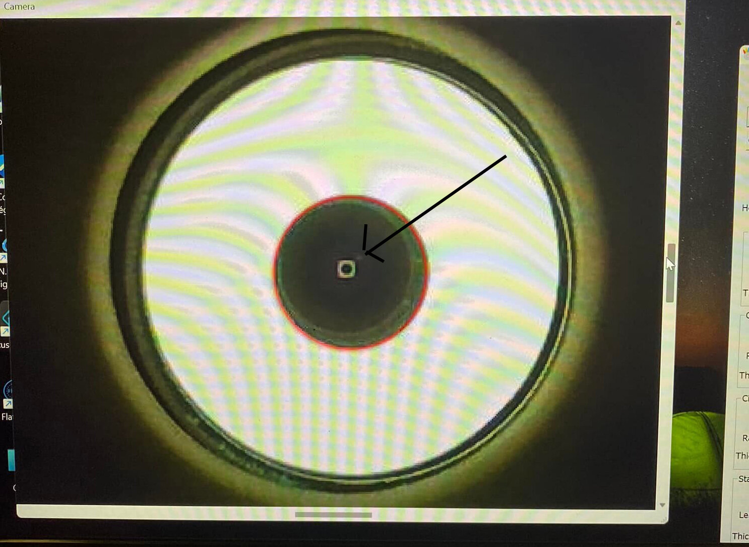

Ben y'a un sacré tilt quand meme... Apres, c'est pas vraiment un probleme pour les images, surtout sur un sct, mais c'est un peu redibitoire pour ce genre d'outil de collimation.
Quelques defauts classiques d'alignement mecaniques sur les sct. A verifier dans cet ordre.
1- l'axe optique de votre primaire n'est pas aligné avec l'axe de sortie ?
Ca se verifie facilement en enlevant le secondaire, mettre un laser en sortie du sct et placer une etoile artificielle environ a la distance focale de votre telescope sur le faisceau laser. Apres avoir eteint le laser, vous verrez le retour de l'etoile par le primaire. La lumiere de l'etoile doit revenir sur l'etoile elle meme si c'est bon. Refaire la manip avec votre crayford si vous en utilisez un.
Si c'est pas bon, on peut utiliser une bague de tilt pour minimiser l'effet. Ou encore pour les plus impetieux, recaler le primaire ;)
2- la lame de fermeture n'est pas centrée ?
Vous avez un fastar donc c'est vraiment facile : enlever le secondaire, mettre avec un laser bien reglé en sortie du sct, utiliser une petite regle pour mesurer ou coupe le laser.
La lame peut être recentrée en devissant son cercle d'appui. Quelques point d'attention mais y'a plein de tuto/video sur internet a regarder avant.
Entre autres : bien marquer l'orientation de la lame par rapport au tube avant toute manipulation, devisser doucement la bague de maitien du secondaire si vous ne l'avez pas fait depuis longtemps pour ne pas faire tourner toute la lame...
3- baffle en biais ? c'est rare mais meme methode que pour 2 en enlevant la lame.

Au regard de la photo ci-dessous, j'ai l'impression que ton point de poisson (point lumineux au centre de l'ombre de ton secondaire) n'est pas centré.
Un point de poisson non-centré avec des anneaux parfaitement concentriques, OU un point de poisson bien centré avec des anneaux non-concentriques est probablement le signe d'un secondaire désaligné. Je ne parle pas de collimation là.
Il me semble me souvenir que tu avais totalement démonté à la fois ta lame et son support secondaire (lame déposée à nue). Peut-être n'ont-ils pas été réalignés correctement (lame décentrée au remontage et/ou support secondaire décentrée sur ta lame. Pour les deux existent un jeu qui peut t'avoir joué un tour.

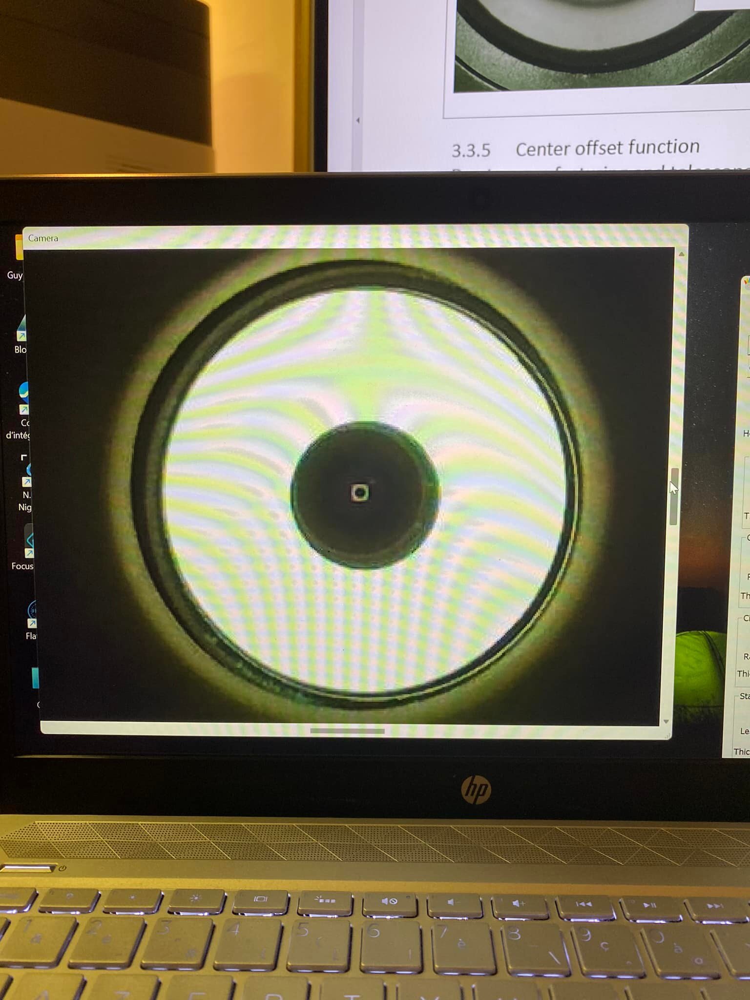

Merci Olivier pour ton post qui m’éclaire bien. J’ai redémonté la lame et le miroir secondaire. Malgré les cales d’origine, il y a un léger jeu que l’on peut rattraper en partie mais pas totalement. En faisant le max de ce côté là, voilà ce que j’ai pu obtenir (photo ci-dessous). Cela me semble mieux mais pas parfait.  D’ailleurs le décalage du point de poisson explique peut être le décalage constaté entre l’axe de la caméra et l’axe optique du tube. Cela dit, un bon alignement optique ne garantit pas une collimation parfaite et on peut obtenir une bonne collimation avec un alignement optique imparfait. Par contre j’en conclue que la caméra Ocal, pour être efficace sur un tube SC, nécessite un bon alignement optique. Qu’en pense tu ?

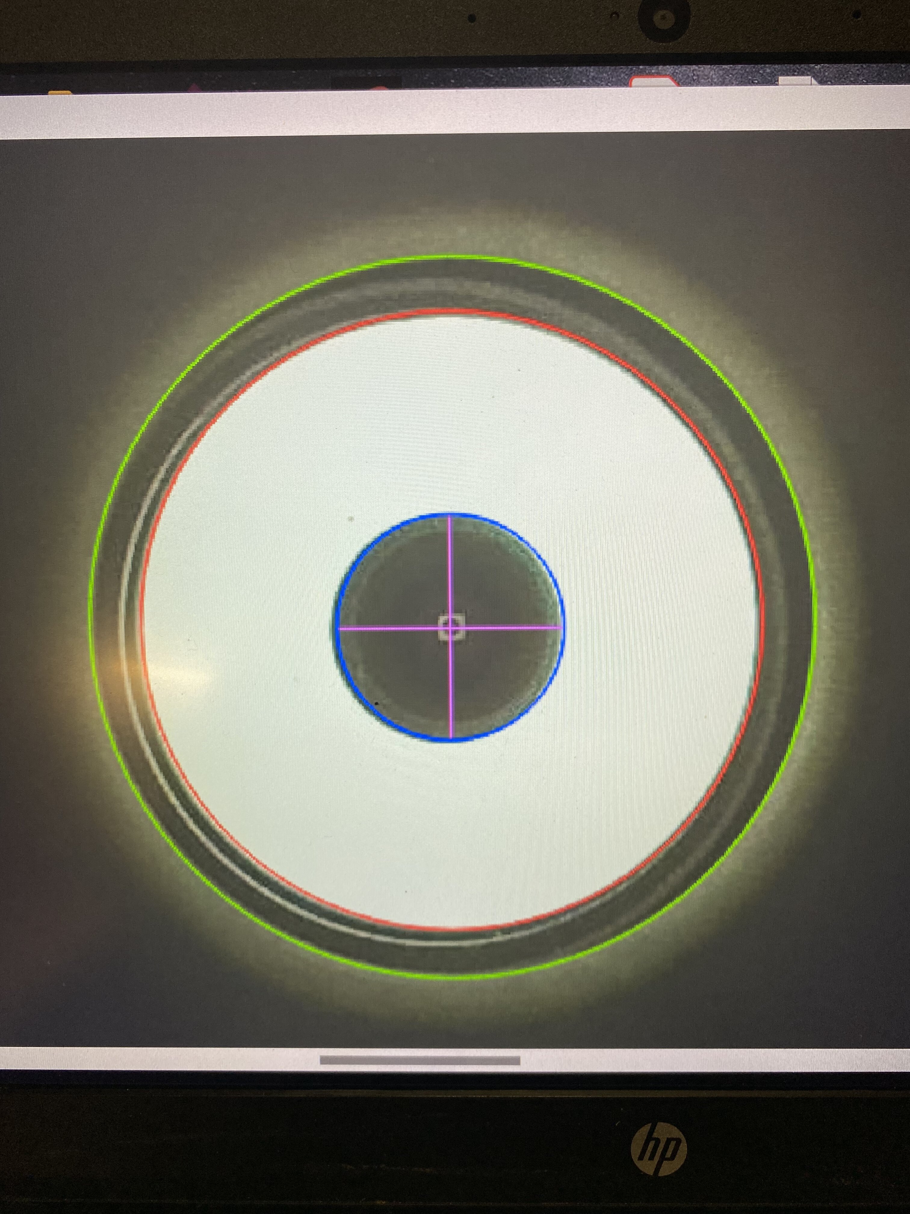

Comme l’a mentionné @olivufu j’ai démonté la lame de Schmidt pour la nettoyer. Au remontage, il y a un peu de jeu et cela peut désaxer le secondaire. J’ai repris le réglage de l’axe avec la caléra Ocal et je n’ai pas pu obtenir de meilleur centrage que celui qui figure sur la photo que j’ai publiée hier. J’imagine donc que même sur les tubes qui sortent de production il y a des petits décalages mais que cela n’empêche pas un collimation correcte.
Il y a 1 heure, Guy53 a dit :
C'est quand même sérieusement amélioré.
Beau travail 👍
