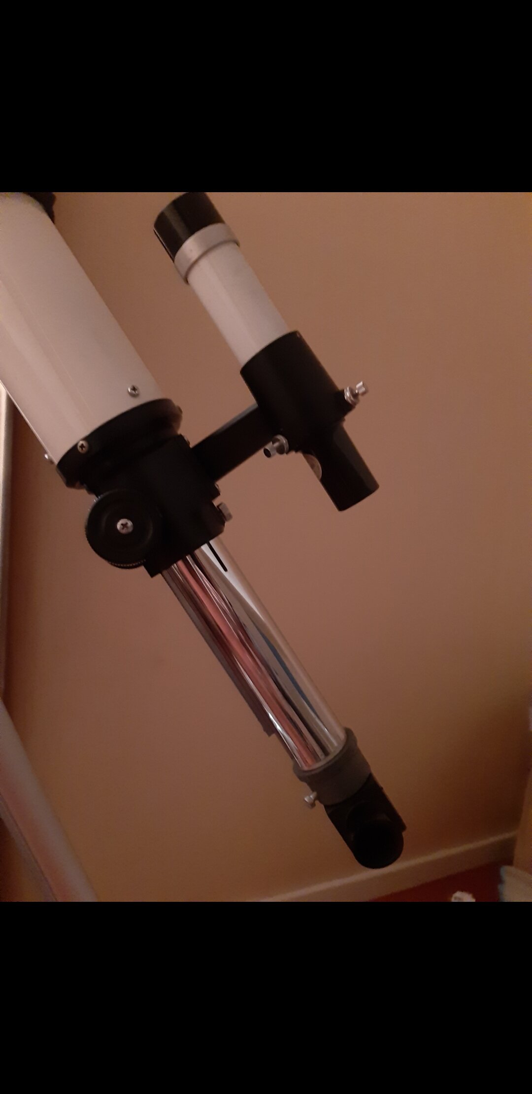

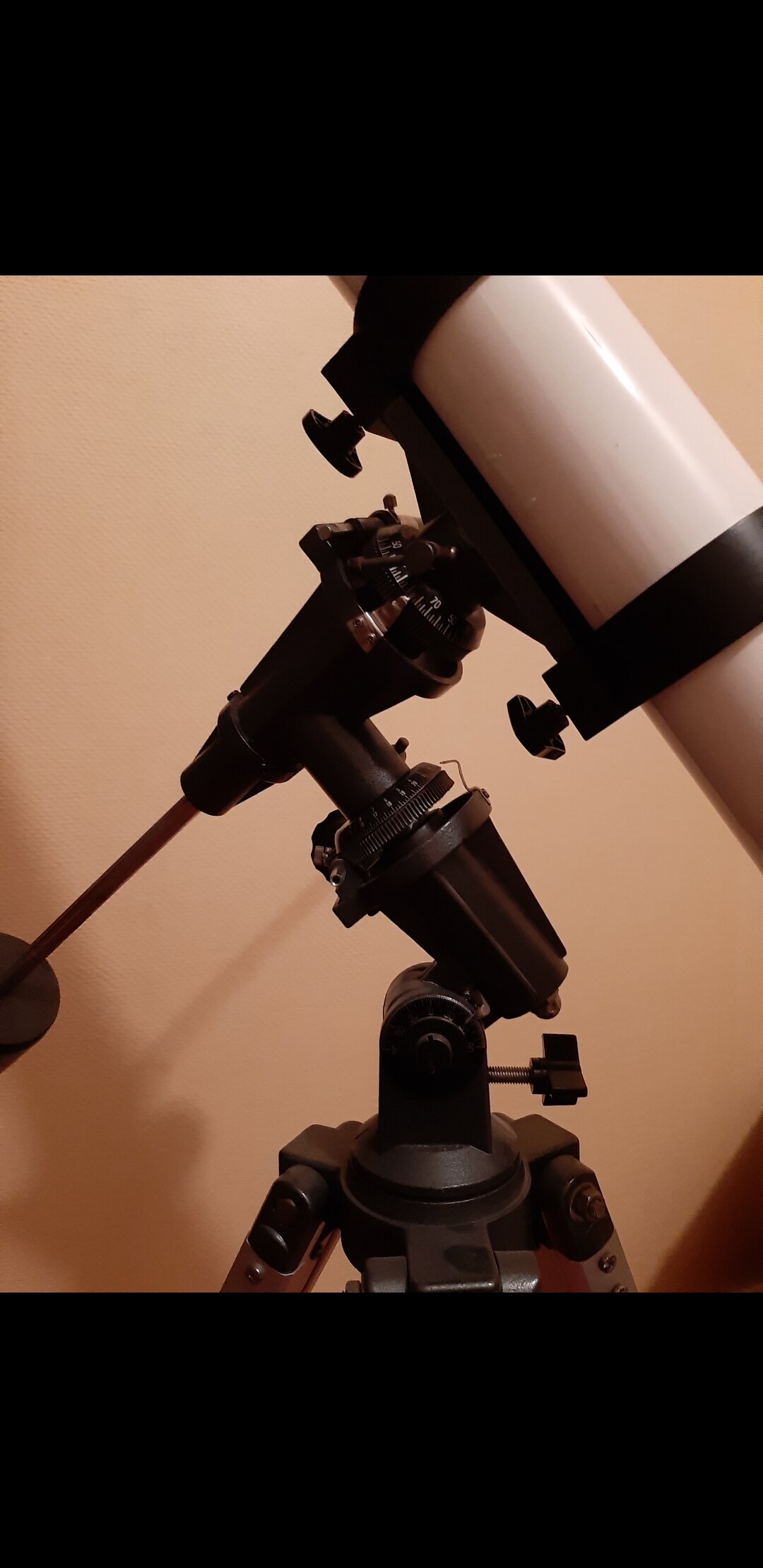

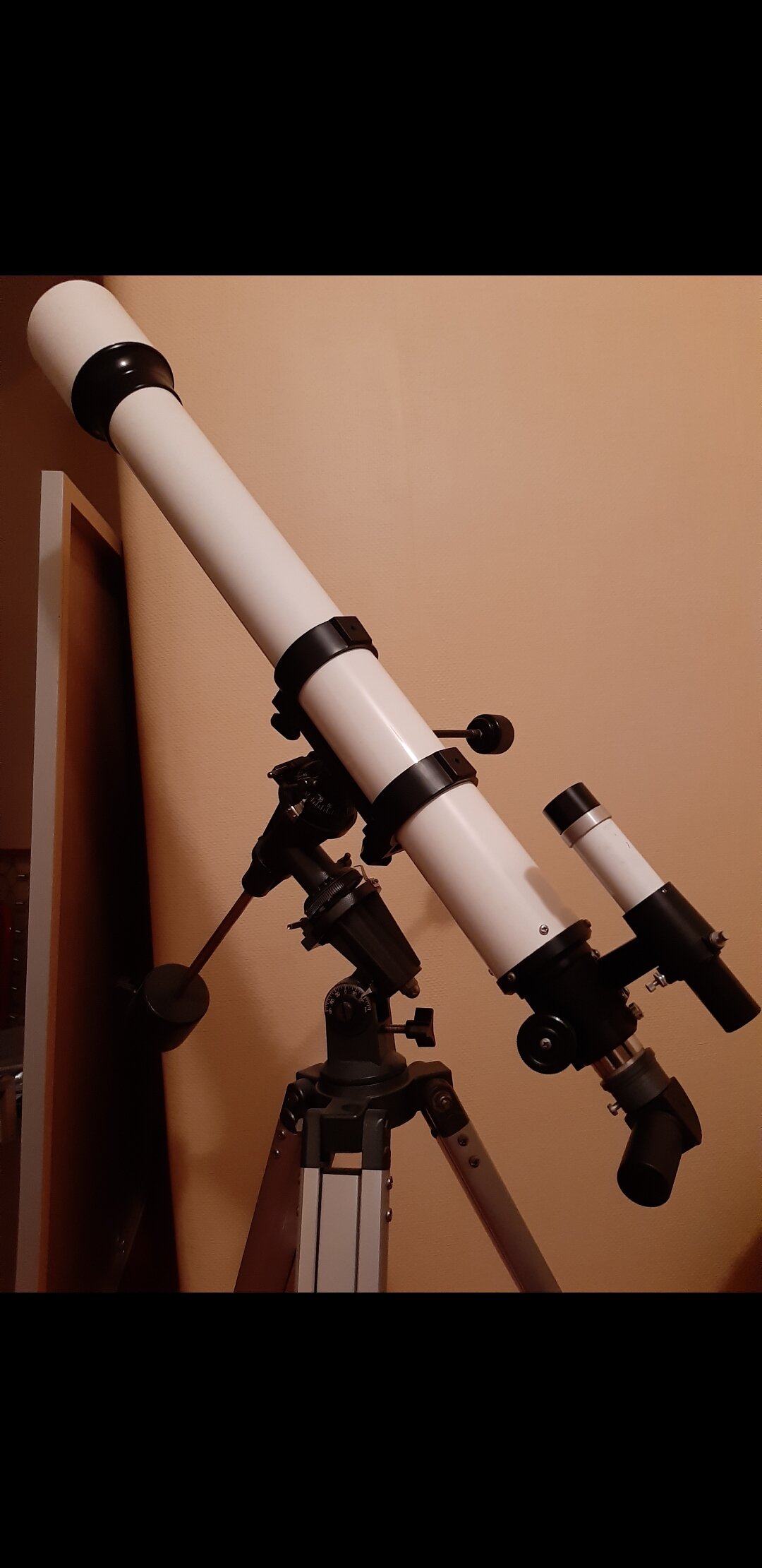

En déménageant, j'ai retrouvé une lunette astronomique (voir photo).
C'est une lunette d'occasion que j'avais reçue comme cadeau (il y a plus de 20 ans), et quasi jamais utilisé (honte à moi...).
De mes vieux souvenir, c'est une monture équatoriale de type allemand.
Par contre impossible de retrouver le modèle, ni la marque, ni la taille de la lentille...
Et je n'ai aucune idée de la qualité de la lunette (entrée de gamme, correct, avancé, ...)

Bonsoir, assurément un ancien modèle, probablement japonais.
La monture présente le même système d'attaches de la Vixen Polaris, référence dans le domaine pour les réfracteurs jusqu'à 100mm. Ici, ça semble une version plus légère.
Cellule d'objectif en tulipe : un bon piège à lumière.
Le porte-oculaire avec une fixation de chercheur intégré ressemble à celui de la marque Astro, mais les molettes bakélite font penser à du Vixen.
Tubing interne, les vis traversent le tube alu et se fixe sur une bonne épaisseur de métal. La visserie supplémentaire sur la frontière tube/PO me surprend : dispositif d'alignement PO ?
Ca l'air ancien, sauf le trépied signe de l'industrie de l'aluminium des années 60-70 mais ça transpire de petits détails de bonne facture.
Chercheur long long à faible chromatisme.

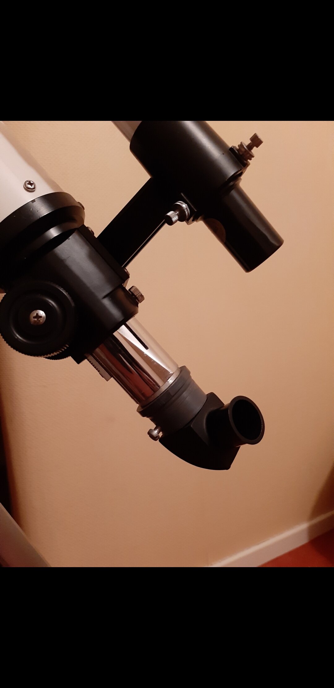

Les photos intéressantes à prendre :
- un close-up sur l'objectif
- un close-up sur le dessus et le dessous du porte-oculaire.

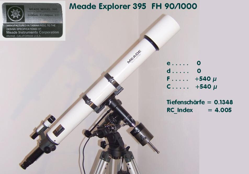

Meade ? Je ne le crois pas, le barillet est totalement différent, en tulipe.
Le PO aussi avec son chercheur ne sont pas les mêmes...
A vu de nez, 90/900-1000 peut être ? Longue focale je pense

Une photo plus "lisible" (image de droite) de la Meade 395 sur sa monture :

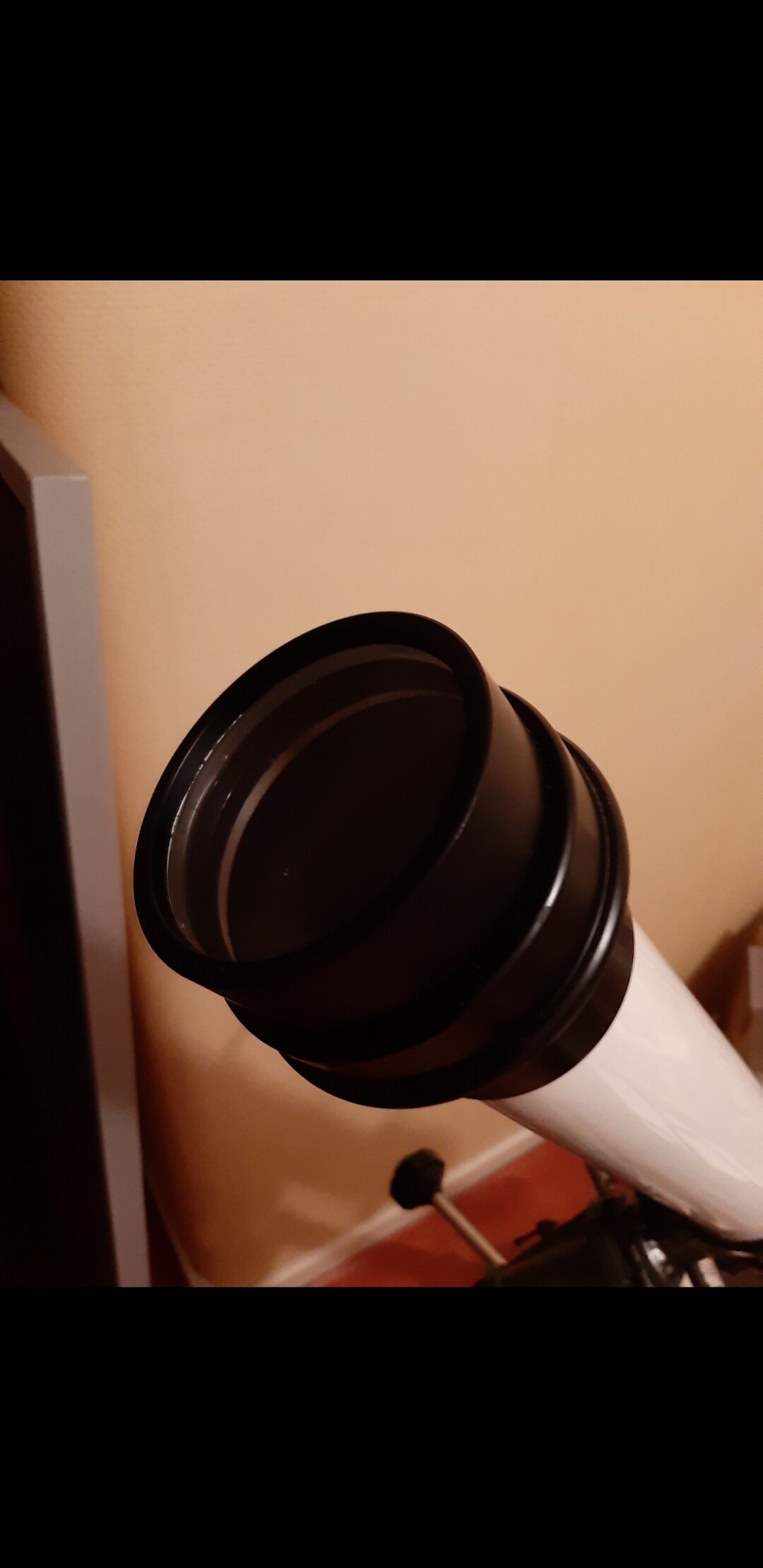

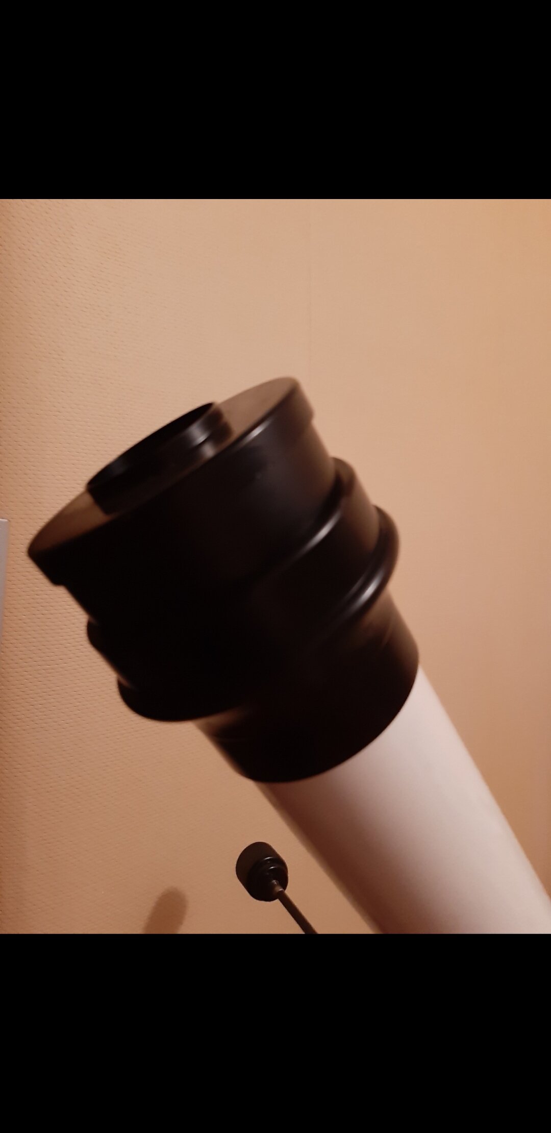

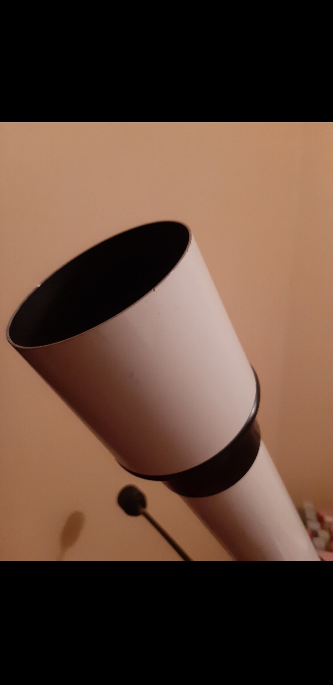

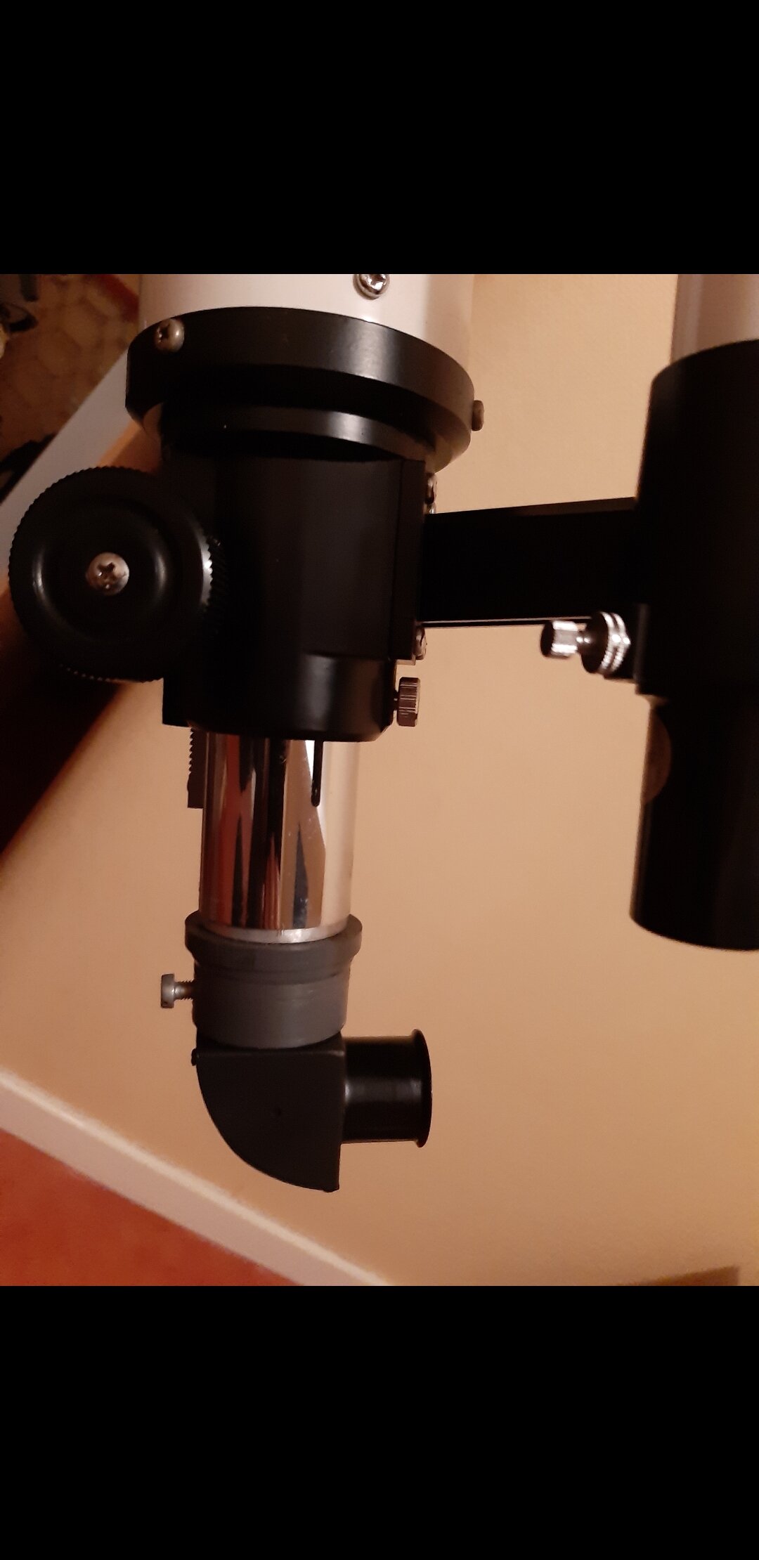

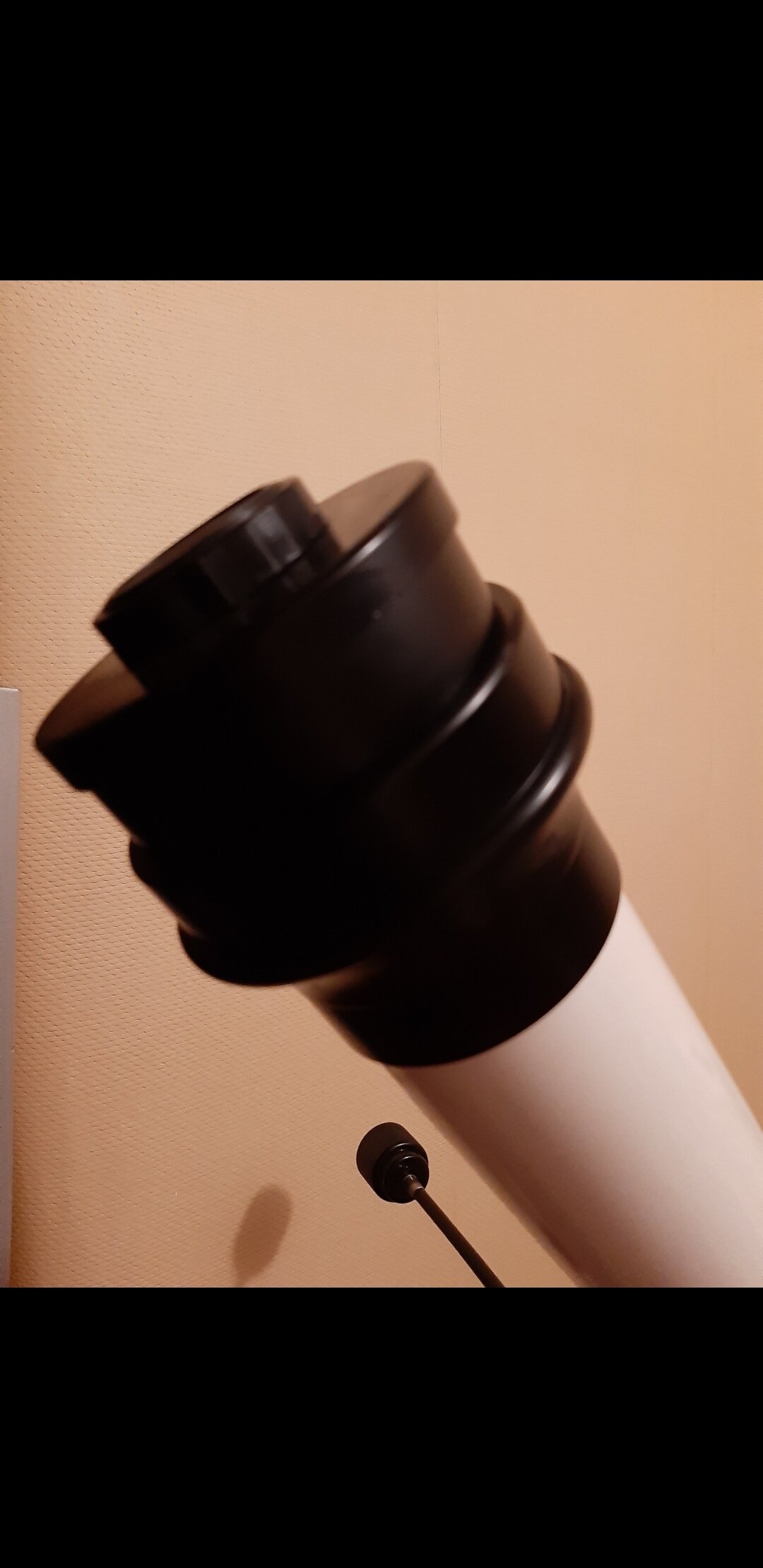

J'ai essayé de faire les photos close-up comme demandé (dites moi si cest OK ou pas...)

Cette lunette est probablement une Meade 395 (90/1000)
Son manuel Meade 395.pdf

Excellent, c'est un assemblage avec des pièces de différentes origines
Si le PO est rotatif, c'est du russe.
L'étiquette dorée + rouge (ou noir) sous le chercheur est du JIS : optique japonaise
Modifié par lyl
il y a 2 minutes, lyl a dit :

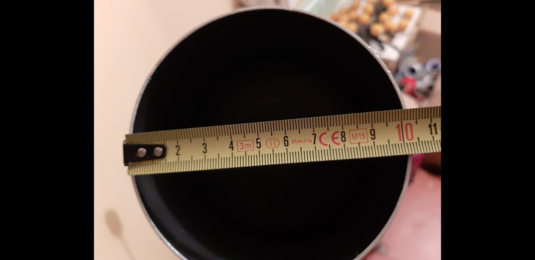

Non, je pense à un diamètre plus petit, il faut sortir le pied à coulisse et nous mettre une photo de l'objectif, c'est indispensable.
Pour le moment, je pense à une 80-1000 ou 70-900, car les molettes font en général 40mm de diamètre.
Le standard de chercheur étant 30mm avec un tube de 34mm environ, je pense que le tube du PO est un format Zeiss 36.4 avec filetage extérieur, c'est rare.

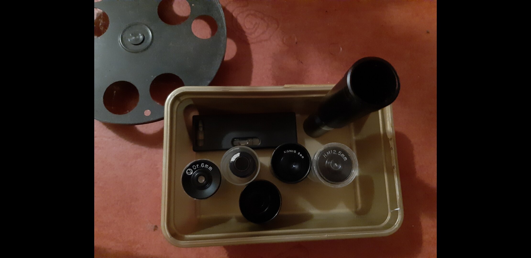

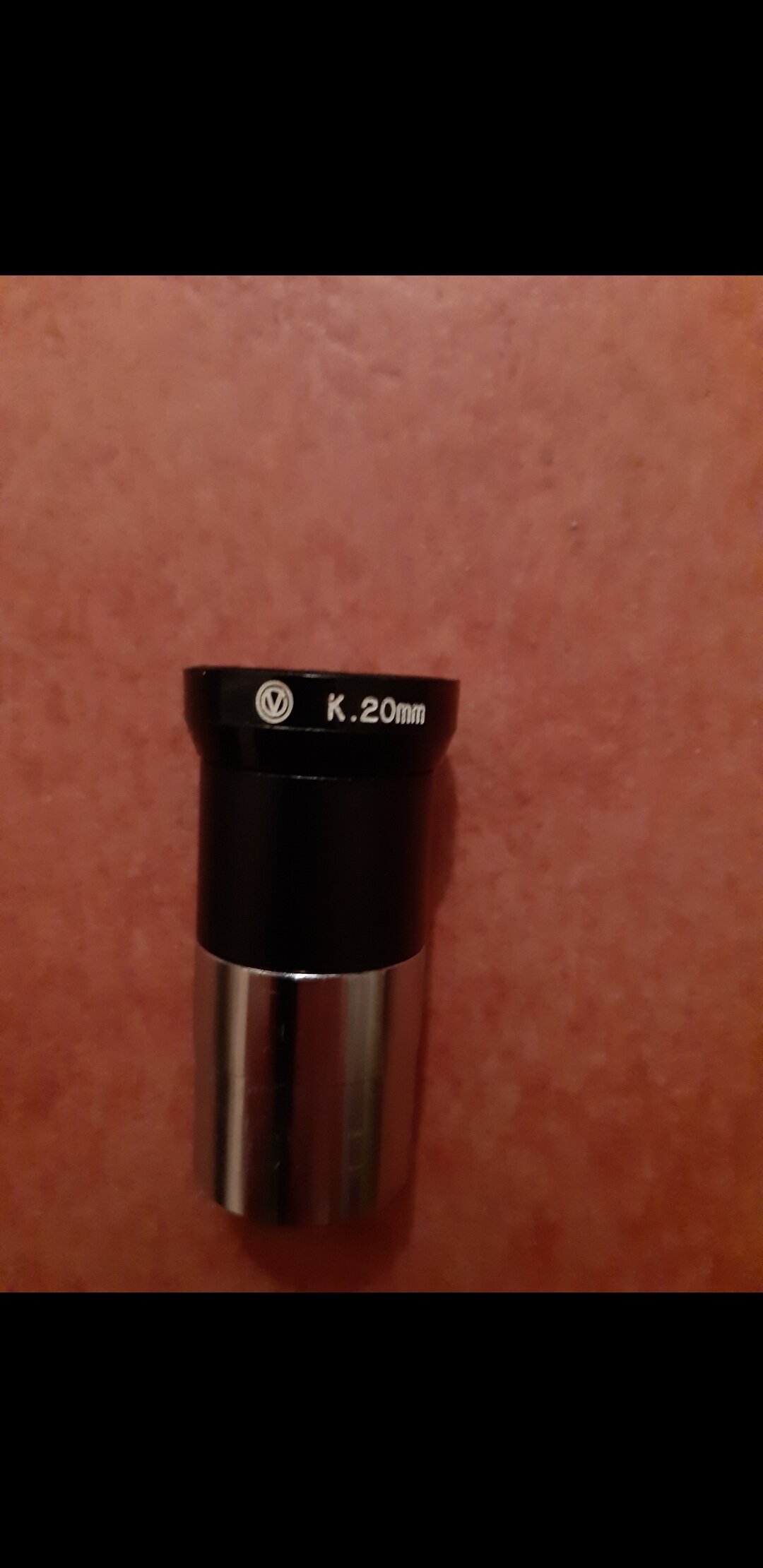

Voici quelques photos des objectifs:
Non ce n'est pas l'objectif
Ceci s'appelle des oculaires et le grand tube est une barlow.
Quoi q'il en soit, cela veut dire porte-oculaire ou renvoi-coudé en format 24.5mm
et des bons choix d'oculaires. Ca fait une éternité que je n'ai pas vu un König 8mm, c'est très prisé sur une f12.5 / f15 en visuel planétaire.
Le plus près du bas de la boîte est probablement un 20 ou 25mm avec un bon relief d'oeil pour que le côté oeil soit sur-élevé, mais il est trop au fond de son tube pour qu'on voit correctement.
(arf c'est le K20 photographié au-dessus)
Le plus près du bas de la boîte est probablement un 20 ou 25mm avec un bon relief d'oeil pour que le côté oeil soit sur-élevé.
Oups désolé... ça fait très (trop) longtemps, et j'ai confondu les 2... 😞
Voici les photos de l'objectif:
Bon là je crois que ça ressemble à la construction du barillet de la Meade FH, c'est de plus en plus intéressant.
Dans cette partie supérieure, on a deux anneaux, un vissant, l'autre servant de ressort de compression pour éviter l'astigmatisme.
C'est une cellule tulipe avec probablement l'objectif séparable du barillet. (Ci-dessous : la tulipe de la Astro M80, partiellement séparée.)
Une partie optique qui se dévisse de la tulipe qui sert de piège à lumière.
Quand on prend autant de soin pour protéger un instrument des reflets parasites, il faut s'attendre à un tube avec un bafflage élaboré (3 baffles minimum) et un optique soignée finalisée à la main.
C'est potentiellement un instrument de très belle facture, digne des premières Vixen ou d'Astro ou d'autres constructeurs haut de gamme. Si nous avons à faire à une 80-90mm et au moins à f/12, c'est un instrument d'exception.

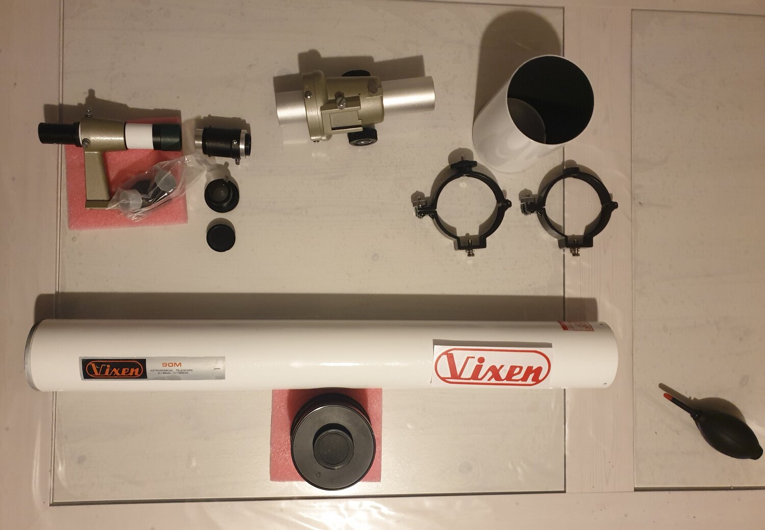

Une équivalente d'une Astro M80 ou d'une Vixen 90M que j'ai remise en état récemment. Ci-dessous en pièces détachées à réception du transport par mon acheteur.
Mais vu la morphologie, elle me parait plus longue et dédiée planétaire. La longueur de tube est intéressante à connaitre.

il y a 28 minutes, lyl a dit :
Bon là je crois que c'est bien un fraunhöfer, même constructeur d'optique que la Meade FH, c'est de plus en plus intéressant.
Une partie optique qui se dévisse de la tulipe qui sert de piège à lumière. Dans cette partie on a deux anneaux, un vissant, l'autre servant de ressort de compression pour éviter l'astigmatisme.

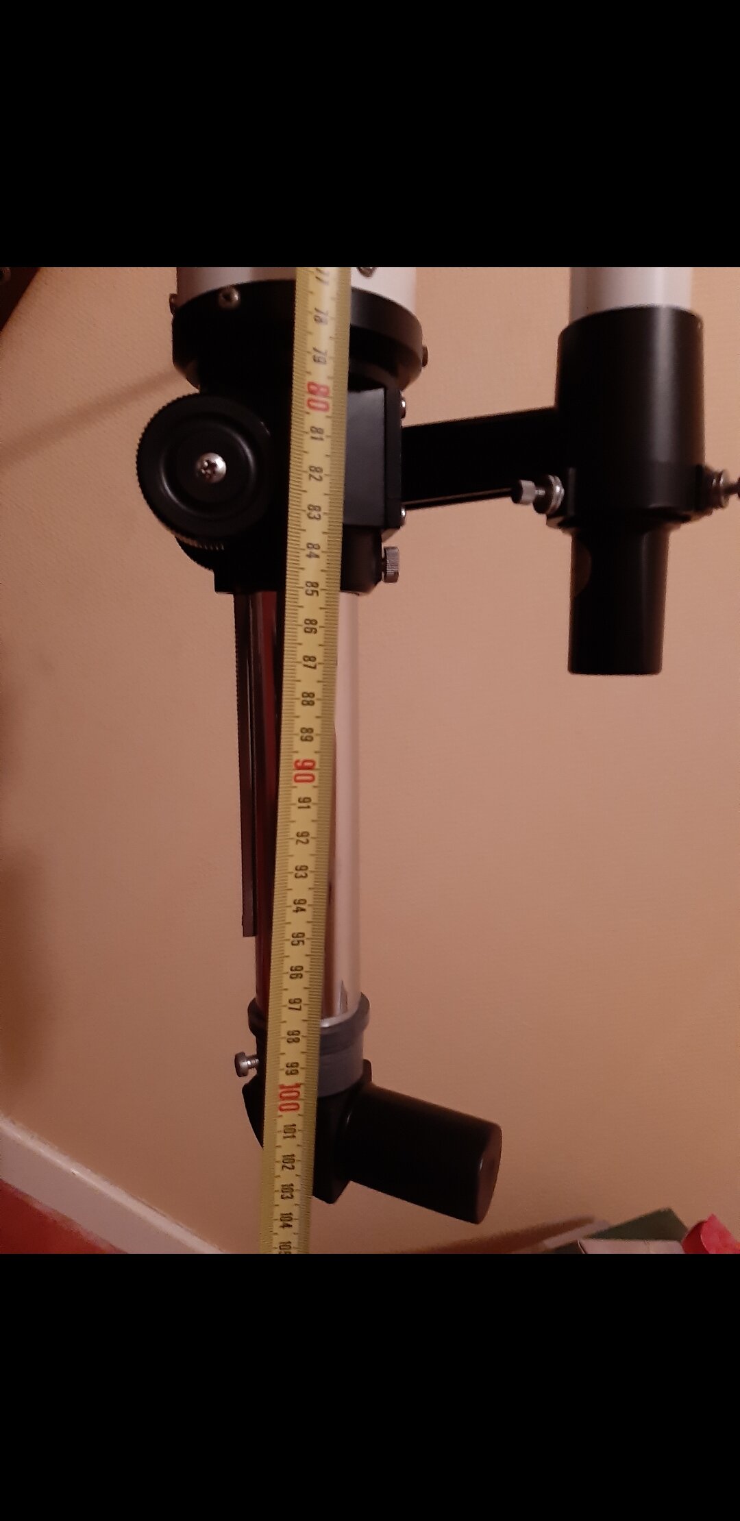

Voici les mesures approximatives:
Je vote pour une 80mm f/12.5 (c'est pas évident, aucune mesure n'affiche une référence connue), principalement lunaire/planétaire suivant son réglage. J'ai déjà vu 3 variantes sur ce genre de modèle.
Le pare-buée de ma Scopetech 80/1000 faisait 100mm de diamètre et 14cm de long.

Excellent, c'est un assemblage avec des pièces de différentes origines.
Je suis d'accord avec toi car les deux trios de vis trés rapprochés pour fixer le tube au focuser sont un signe évident.
On dirait que l'on a changé le focuser sur cette ancienne lunette japonaise pour du Vixen à cause de l'anneau gris sur le nouveau chercheur 6 X 30 mm.
il y a une heure, lyl a dit :
Fort probable également avec une adaptation à nouveau à cet endroit-là.
oui et le support du chercheur est un Vixen qui se fixe par 4 vis sur le PO qui est aussi un PO Vixen !
les oculaires et le RC sont des Vixen dont le K20 est un Vixen Circle V pour Vixen et l'orthosccopique 6mm circle V pour vixen également !
Or Meade ne livrait pas ces refracteurs avec des oculaires Vixen !
De plus, elle ressemble beaucoup à une Vixen 80M de 1981 ref N°3307 qui a du être assemblée en Allemagne pour être sans doute rebadgée car la monture n'est pas une Vixen Polaris et la lulu n'a pas le sticker Rouge/or sur le tube !
Regardes la page 4 Vixen 1981 page 4.pdf
et voilà le catalogue complet Vixen1981.pdf
En conclusion, je vote pour une Vixen 80M de 1981 qui est une valeur sure et une très bonne lulu pour lunaire/planétaire et étoiles doubles !

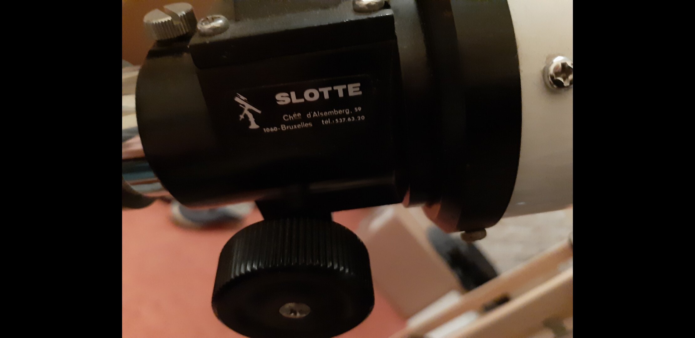

Marquage de chez Slotte, opticien astro bien connu des Bruxellois dont la fille a repris la boutique mais qui n est plus sur Bruxelles.
Le tube me semble être un Viking  ( marque très vendue dans cette boutique) mais venant de chez Vixen avec une cellule objectif simple sans réglage.
J ai un modèle très ressemblant  en 80/1200 sur monture Vixen polaris, la marque et les caractéristiques sont inscrites ( comme sur la mienne) sur un sticker sur le tube qui a du " tomber" au fil du temps
